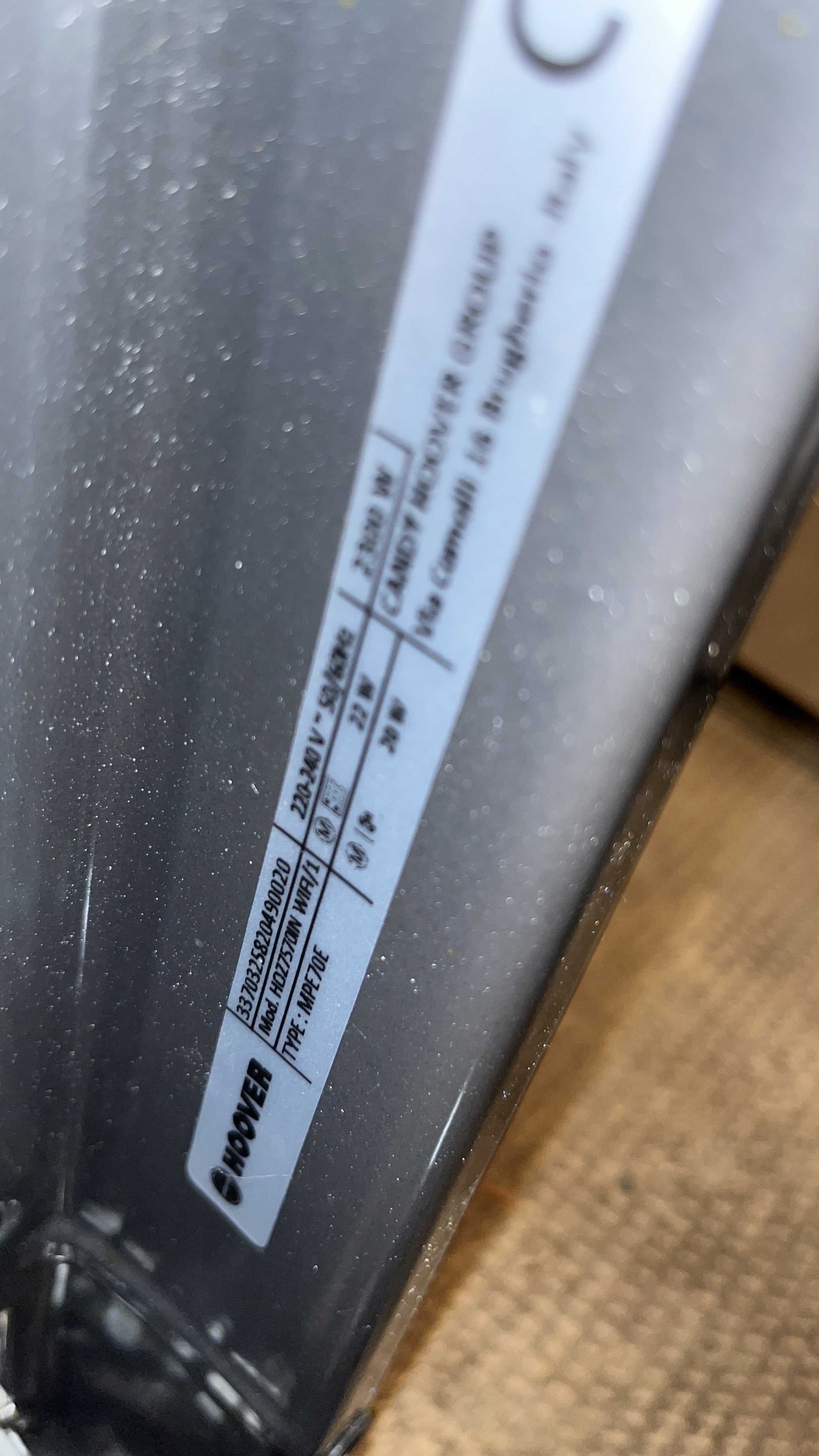

    Après une coupure électrique, le four affiche l'erreur 19, qui correspond à :
    La carte principale E2PROM n'est pas chargée ou ne fonctionne pas (erreur non récupérable). Cela peut se produire uniquement à la première mise sous tension de la carte.
    Il s'agit d'un modèle HOZ7570IN de chez HOOVER.
    Je crains que si je change le module, il faille le reprogrammer, mais je n'ai aucun guide ni information à ce sujet.
    Auriez-vous des conseils à me donner ?
    Quelqu'un a-t-il déjà remplacé une carte sur ce modèle et pourrait partager son expérience ?
    Merci d'avance pour votre aide !

    cela est simple a traiter
    demandez un module pour cet appareil programmé prêt a poser comme condition
    pour cela il faut commander le module avec le code service et le numéro de série de l'appareil
    et cela devrait le faire

    re,
    désolé Thomas je sais dans quoi je m'aventure
    si tu demandes en donnant le code service mentionné sur la plaque signalétique de "la machine" qui commence par 3 en totalité
    le fournisseur sera a même de demander au constructeur le module programmé prêt a poser
    je ne compte plus le nombre de fois ou j'ai réalisé cela
    si par contre la pièce s'avère épuisée cela ne sera pas possible bien sur
    mais on le sait en recevant la réponse a la demande
    tout cela avant la commande effective

    Re : Four hoz7570in Erreur 19
    re,
    utilise cela et tu verras le résultat
    https://www.cyberpieces.com/module/c...=1733763831269
    tu y joins la photo de la plaque signalétique
    mais de meilleure qualité que celle envoyée qui est illisible (le code service)

    Je les ai contacté ce matin ils ne l'ont pas
    ptigui29
    Le module programmé est référencé chez CANDY/HOOVER/HAIER SAV sous 42836608 et chez ASWO sous U841301 (3 bonnes semaines de délai voire plus)

    Je l'ai reçue avant-hier.
    J'ai effectué le remplacement des deux cartes, et tout fonctionne parfaitement. Merci pour vos réponses !
    Problème résolu !
