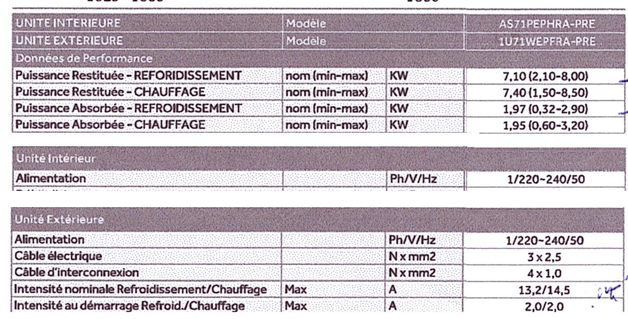

    J'aurais 2 questions, svp:
    1/
    Quelqu'un pourrait-il me dire, en regardant les caractéristiques de la clim que je vais installer,
    de quelle valeur devra être le disjoncteur ?
    J'ai trouvé que ça consommait 14.5 A, donc j'en est déduit que je dois mettre un "20A".
    Mais je n'en suis pas sûr puisque cette clim est donnée pour délivrer 7Kw !
    et donc, je suis à 40A !
    2/
    Ceci parce que je ne comprends pas comment en absorbant 3Kw je me retrouve à produire du 7Kw !
    ...on peut produire plus d'énergie qu'on consomme ????
    ma clim (Haier 7Kw)

    Ben oui c'est le principe même d’une pompe à chaleur et de son C.O.P.qui est en gros de 3,5.pour la votre.(restituer plus d’énergie qu’elle en consomme)
    Dans votre cas une protection de 20 Ampères suffira pour une intensité nominale de 14,5 A.

    les kW consommés sont des kW électriques facturés par Enedis.
    les kW restitués sont des kW thermiques la différence est pompée(d'où le nom de l'appareil) dans le milieu air ou eau.
    cela ne viole aucune loi physique.

    Intensité nominale de 14.5 Amp il faut donc un disjoncteur de 16 Amp et, bien qu'il s'agisse d'un compresseur inverter donc progressif, il est quand même préférable de mettre un disjoncteur courbe D adapté pour les moteurs donc un disjoncteur D16.

    que le tableau montre une valeur puissance absorbée électrique de 1.97 kw
    pour une puissance restituée de 7KW
