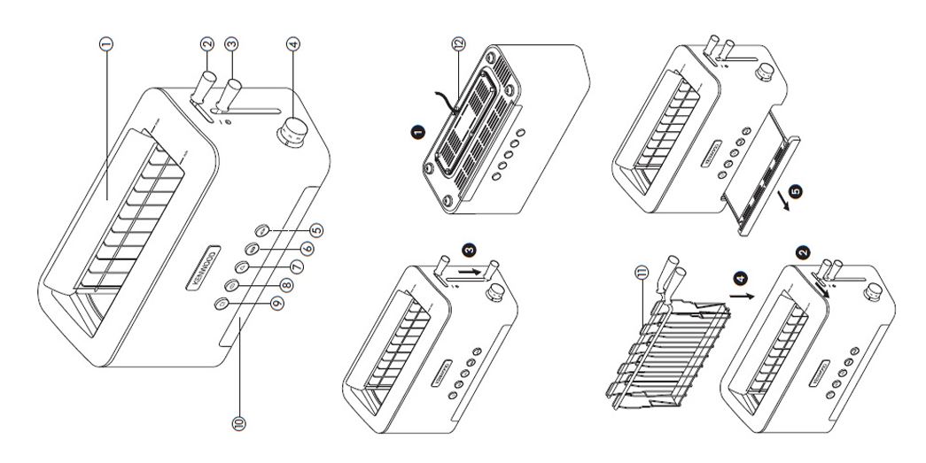

    désolé,
    voici ce qui est référencé (chercher le repère)
    Nom : Capture.JPG
Affichages : 646
Taille : 71,7 Ko
    la platine est déclarée épuisée et pas qu'elle

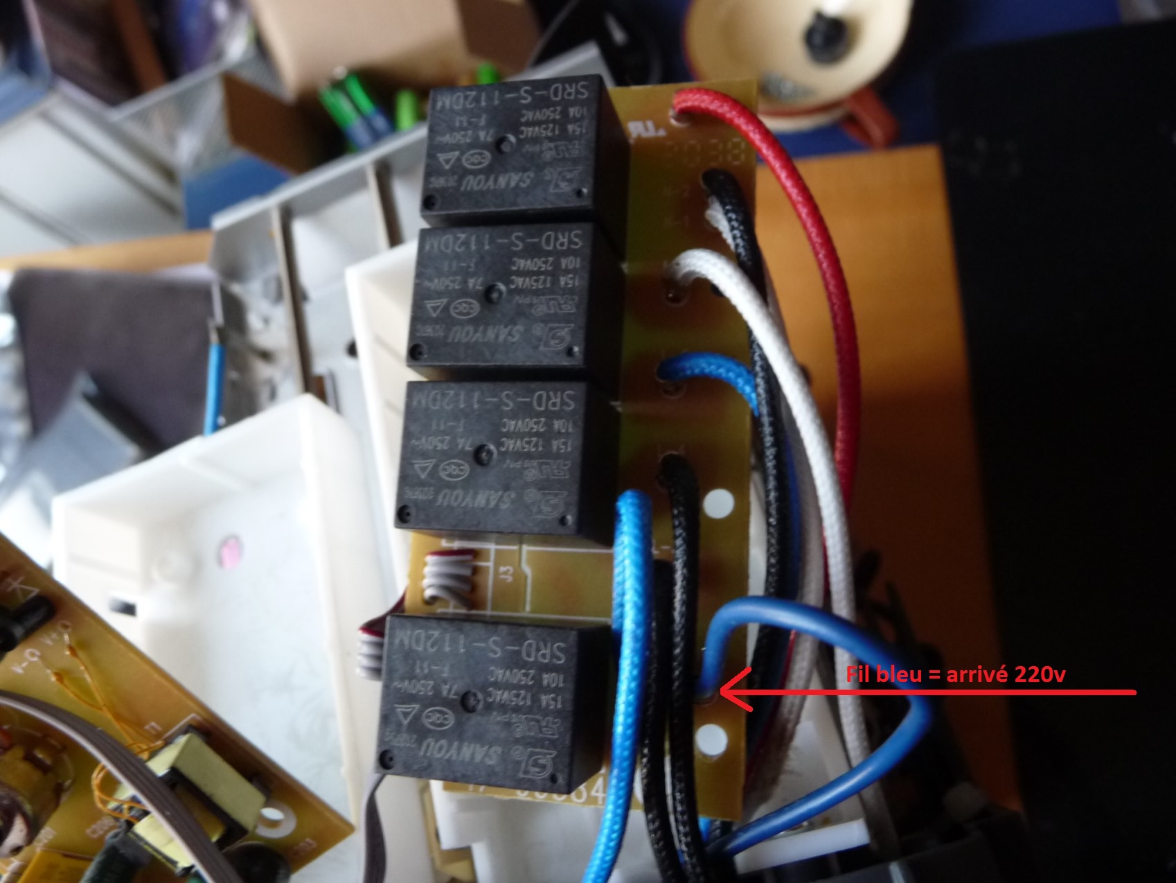

    vous avez pu mesurer la capacité du condo, donc, vous avez un multimètre ?
    si c'est le cas postez une photo des deux cartes électroniques complètes et de l'arrivée du cordon secteur dans l'appareil, on vous guidera pas à pas
    quand un appareil ne s'allume pas il faut en premier s'assurer que la tension secteur est présente à l'entrée de l'alimentation basse tension, si oui il faut mesurer ce qui sort de l'alimentation avant d'aller plus loin

    Re : panne grille pain kenwood TTM610
    ci joint les photos demandées.Nom : P1040940.jpg
Affichages : 581
Taille : 324,6 Ko

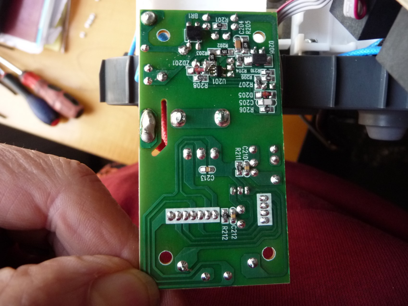

    CHAUVE34
    2eme photoNom : Sans titre.jpg
Affichages : 598
Taille : 380,6 Ko
    CHAUVE34
    3emeNom : Sans titre1.jpg
Affichages : 577
Taille : 325,1 Ko

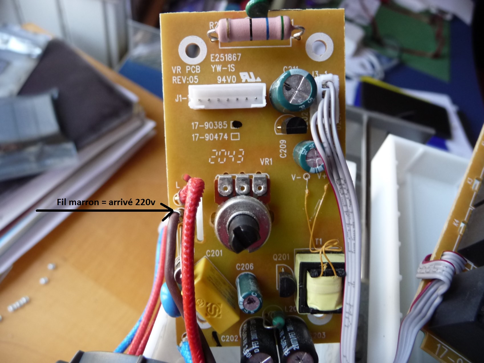

    CHAUVE34
    4emeNom : P1040940.jpg
Affichages : 565
Taille : 324,6 Ko
    au vu des photos il ne s'agit pas d'une simple alim capacitive, il semble qu'il y ait un transfo avec un dispositif de découpage (q201), il se pourrait que les chimiques (ou au moins un) soient hs,
    si possible mesurer la tension sur c211 et c209 en courant continu sur calibre 20v
    attention: sur c203 et c202 il devrait y avoir environ 320v DC
    du coup c'est normal que ça ne s'allume pas..
    il va falloir tester c202 et c203, qu'on sache si le secteur redréssé arrive jusque là, attention, ça peut piquer, attention aux court jus également,
    une bonne façon de faire est de souder deux bouts de fil fin sur les pastilles du condo à mesurer, y raccorder les pointes de touche du multimètre, isoler les raccordements (ruban adhésif) puis mettre sous tension
    les condensateurs c202 et c203 devraient être en 400v, il est possible qu'ils soient montés en série, dans ce cas on devrait trouver 160v sur chaque
    au vu des pistes ils sont en parallèle, donc, s'ils sont notès 400v ou 450v on devrait y trouver 320v
    coté cuivre il y a un petit circuit cms U201, quelle est sa référence ?
    c'est sans doute un circuit hacheur de courant, il est peut être hs
    ah, si ça n'a pas été fait on peut mesurer la tension sur les points notés v+ et v-..
