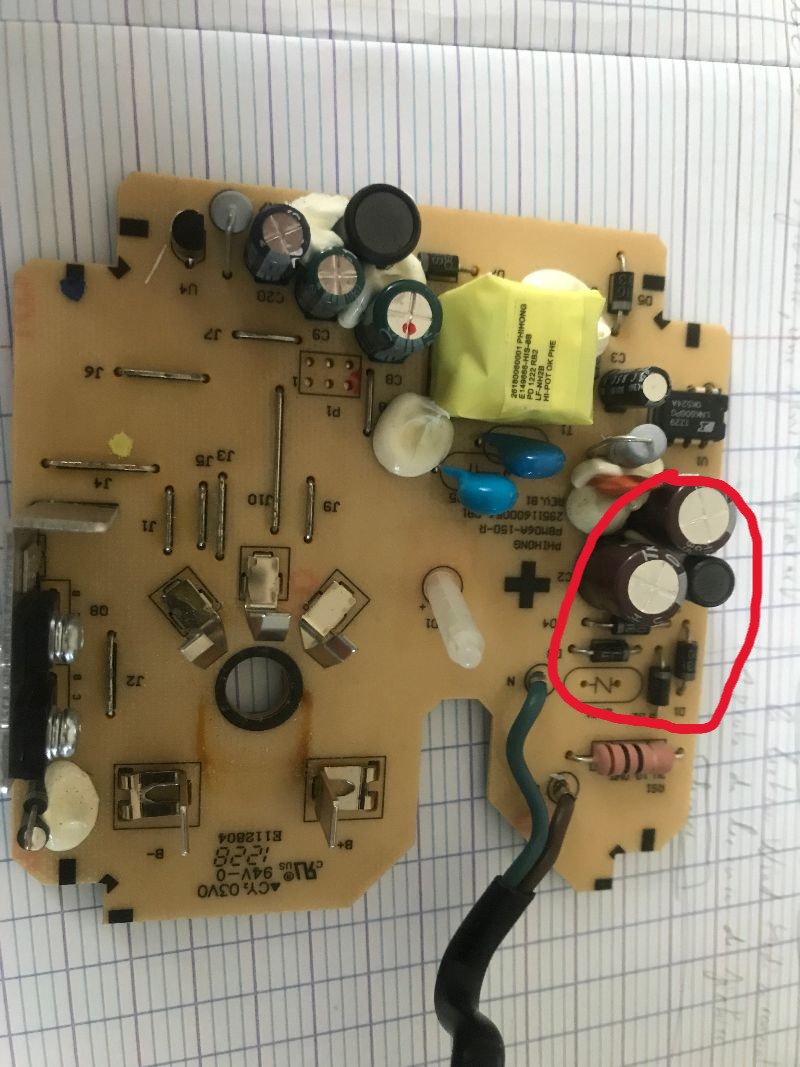

    Bonjour a tous,j'ai un probleme avec mon chargeur de batterie pour visseuse blach&decker EGBL 108,reference du chargeur 90559979,quand je le branche sur le 220v la led ne s'allume pas et il ne charge pas.Je l'ai ouvert rien tout a l'air ok(pas de resistances cramees ou ecaillees,condos non gonfles,pas de traces de chauffe,soudures ok)si quelqu'un a une idee merçi

    Bonsoir,merçi pour vos reponses,oui thomas le 220v arrive bien sur la carte,egalement 220v entre neutre et sotie de la resistance RS1 de la carte,par contre pas de tension continu sur les borbes+et- des lamelles de charge (B+/B-) de la carte

    Essayez avec une autre batterie pour voir si elle charge.

    bonjour thomas,le probleme ne vient pas de la batterie,mais du chargeur car quand je branche le chargeur sur le 220v la led ne s'allume pas alorrs qu'avant elle s'allumee qu'il y ait une batterie ou non quand j'allimantais le chargeur en 220v

    Désolé, lecture trop rapide de ma part.
    En effet, si aucune tension ne sort, le problème vient bien du chargeur.
    Pourriez-vous nous envoyer une photo de la carte, SVP ?
    De plus, vous pouvez suivre la tension alternative et vérifier où elle s’arrête.
    A priori, un composant ne remplit plus son rôle.

    Bonjour jean-yves,je n'ai aucune tension continue sur les deux lamelles de gharge,je devrais avoir environ 10v mini et moi j'ai zero volt

    bonsoir thomas desole pour ce retard pour repondre.Ce n'est pas facile de suivre le cheminement du 220 vlot sans schema(plusieurs derivations) ci joint photo de la carte

    Quelle tension avez-vous la ou j'ai entouré en rouge ?
    Voir si les condo sont bon ?

    Bonsoir thomas il y a 0 vollt alternatif entre les deux points rouges

    Penchez-vous sur les condensateurs et les diodes.
