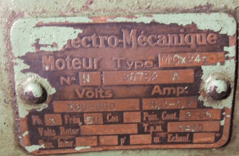

    Cet ancien moteur triphasé entraine une scie circulaire !
    La plaque est marqué "STATOR 380Volts", je me pose la question suivante :
    Est ce la tension simple pour un enroulement , donc pour un branchement en triangle ?
    Ou est la tension composée pour un branchement en étoile qui est indiquée ?
    Cette indication n'est pas claire pour moi !
    Merci de votre éclairage !

    Ce moteur est plaqué TRIPHASE , 380 volts ( 50Hz 1500 t/mn )
    Où est le problème ?
    il faut l'alimenter en 400V triphasé (sans neutre) (tension actuelle du réseau)
    Au vu de sa puissance, il peut démarrer directement.
    A-t-il une plaque à borne ? ou sotie par fils ?

    Sur la plaque signalétique je crois voir un triangle donc 380V par bobine ce qui est surprenant pour un vieux moteur ?

    En effet bizarre cette affaire …pas de symbole étoile sur cette plaque.
    Oui une photo de la plaque a bornes.

    en tous cas, si tu testes avec branchement en étoile, il n'y a pas de risque de griller les enroulements....
    ou bien les bobines sont sous-alimentées si c'est prévu pour 380 triangle, et la puissance sera minable, mais tant que le moteur ne cale pas, ça ne grillera pas.......
    ou la puissance sera correcte si c'est prévu pour 380/400 étoile....

    non pas surprenant ! ,
    les bobinages individuels sont en 380 v , habituellement ce type de moteur est marqué 380-660 V
    avec le reseau actuel , il fonctionne avec un démarreur etoile-triangle ,
    ( en etoile les bobinages sont donc sous alimentés , sert au demarrage , ne pas insister )

    ben si , c'est assez repandu : 380-660 v ( 3x220 v ) , demarreur etoile triangle manuel pour limiter l'appel de courant au demarrage

    Ce n'est pas 660 v entre phase mais 3 x 220 v = 660v , c'est une convention de marquage .
    Je trouve étonnant que tu connaisses le demarrage etoile/triangle et pas les moteurs plaqués 380/660 v
    parceque ce sont les seuls moteurs tri qui peuvent etre demarrés de cette facon .

    Je pense au travers de vos réponses que ce moteur à des enroulements qui supportent une tension individuelle de "380 v" !
    Je vais quand même le tester en étoile dans un premier temps !
    La mutation des réseaux triphasé de tri 220 à tri 380 daterait environ des années 1960, je ne pense pas que ce moteur soit aussi vieux !

    Non, 660 Volts était l'ancienne dénomination des réseaux , les moteurs étaient plaqués 380V/660 Volts ( Triangle/Etoile)
    Le moteur présenté est prévu pour fonctionner sous 400V (en triangle) , afin de permettre un démarrage en étoile ( soit 400 x Racine de 3 = 690 V )
    Je signale au passage que le réseau triphasé 690 volts est un réseau normalisé, qui permets de faire fonctionner ce moteur en direct en Etoile.
