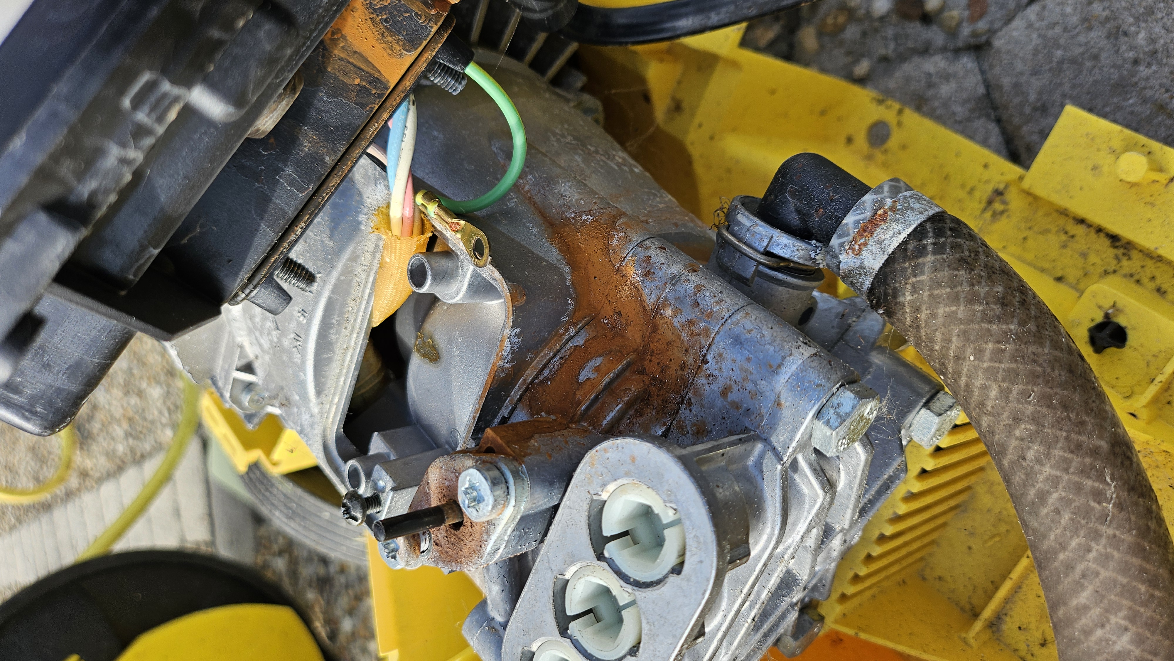

    Coincidence, depuis hier j'ai un problème de fonctionnement avec mon Karcher 670MS. Il n'y a plus de pression le compresseur ne démarre pas et j'entends un BZZZZZ continu. J'ai démonté le carter et sous le boitier avec interrupteur, un poussoir plonge dans le cylindre du compresseur. A la sortie du poussoir (Piston) du jus brun a coulé et séché !!! Est-ce un symptôme de panne ?
    Est-ce que j'ouvre une nouvelle discussion ?
    Sur le site Karcher la machine est trop vieille pour bénéficier d'une aide au dépannage.
    Guytou, d'après ce que j'ai lu je crois que le piston agit sur le démarrage du moteur. Dès que la pression est atteinte, ce piston arrête le moteur. Donc il est peut-être bloqué ou bien, comme tu dis, la pression ne monte pas. Si tu n'as pas constaté de fuite d'eau importante qui indiquerait un problème plus flagrant, il va falloir d'autres conseils que les miens.

    moi mon problème c'est le limiteur qui ne fait pas son boulot, je vais essayer de l'extraire et voir ce qui le bloc :
    En ce qui te concerne soit de l'eau ferigineuse ,ou l'huile du fond du carter: voir site joint:
    https://www.youtube.com/watch?v=oVbTnir-J7w démontage du karcher bon courage:

    votre souci fait penser au condensateur de démarrage hs
    sunaru50
    Re : Karcher 670ms
    Pour tester le condensateur, est-ce que je vois ça à l'ohmmètre ?
    Re : Karcher 670ms
    Citation Envoyé par sunaru50 Voir le message
    l4ohmmètre n'est pas fait pour tester les condensateurs, la méthode "à l'ohmmètre" avait une utilité relative quand le fonctions capacimètre était inexistante sur les multimètres, on appelait ça la méthode balistique, on évaluait la charge d'un condensateur à la déviation de l'aiguille du multimètre et il fallait convertir la valeur à l'aide d'un tableau,
    désormais les multimètres sont rarement à aiguilles et en général on ne dispose pas du tableau de conversion..
    d'ailleurs, bien souvent, même un capacimètre ne suffit pas à caractériser un condensateur comme étant conforme car il faut en plus évaluer sa résistance interne,
    dans votre cas vous pouvez soit emprunter un condensateur de la bonne valeur pour faire un essai, soit l'acheter directement
    on peut aussi évaluer la conformité du condensateur en mesurant la tension aux bornes de l'enroulement auxiliaire, je crois qu'on doit trouver environ 230v (pour un moteur en 230v bien sur)

    Problème résolu sur karcher 670 ms limiteur de pression bloqué
    Aprés démontage polissage de l'intérieur de la culasse remonter le tout avec de la graisse tout fonctionne comme avant
    Merci, pour vos commentaire je ferme le dialogue:
