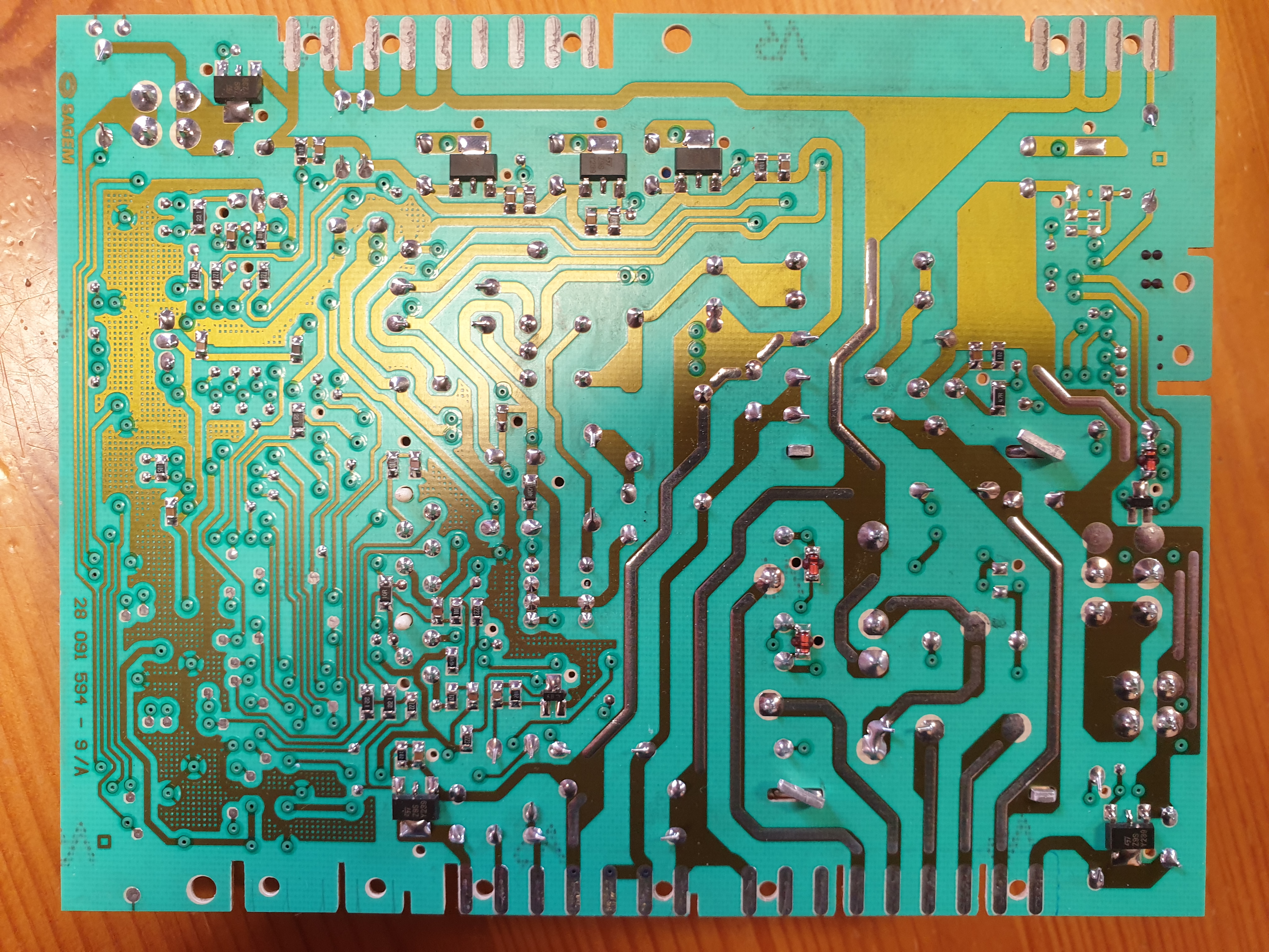

    Voici la photo du dos de la carte :
    Nom : 20250301_120829.jpg
Affichages : 188
Taille : 4,53 Mo
    treza88
    Re : Machine à laver awt1235AA artur martin qui n'affiche plus rien
    Que dois je tester sur cette carte pour rétablir l'alimentation ?
    ce n'est pas comme ça que vous arriverez à dépanner votre carte,
    il faut: repérer les fils du 230v secteur qui alimentent la carte,
    vérifier que le 230v estprésent (calibre supérieur à 250v alternatifs sur le multimètre)
    si le 230v est présent, vérifier sur le (ou les) condensateurs chimiques du primaire d'alimentation à découpage si on trouve environ 320 volts continus ou deux fois 160 volts continus (au cas où ils seraient en série)
    si la tension secteur redressée (les 320v dc) est présente, vérifier sur les condensateurs chimiques du secondaire d'alimentation quelle tension on trouve, si pas de tension alors qu'on a les 320v en sortie de pont de redressement c'est que l'alimentation à découpage ne fonctionne pas, dans ce cas le circuit TOP209P pourrait bien être hs

    ok, donc, on doit avoir environ 320 volts DC sur le condensateur bleu, est ce le cas ?
    attention aux chataignes et aux courts jus !!
    une bonne méthode est (hors tension) de souder un fil sur chaque patte du condo, de relier chacun des fils à chacune des pointes de touche du multimètre, isoler les connexions (ruban adhésif) ,régler le multimètre sur >400v DC puis mettre sous tension

    Apriori, j'ai bien le 230V qui arrive sur la carte, mais pas de 320V Sur les 2 bornes du condensateur bleu marqué 400v, je teste 0V.
    Comment puis je tester le transfo ?
    Dernière modification par treza88 ; 01/03/2025 à 21h26.
    Citation Envoyé par treza88 Voir le message
    il ne faut pas toucher au transfo, il s'agit d'une alimentation à découpage, c'est totalement différent d'une alimentation linéaire à transformateur abaisseur classique,
    ici, le transformateur est alimenté avec un courant haché à plusieurs kilo Hertz, il est extrémement rare qu'il grille
    sur quel calibre avez vous mesuré la tension sur le condensateur ?
    s'il n'y a pas les 320 volts DC requis le souci se trouve entre l'arrivée du secteur sur la carte et le condensateur chimique haute tension du primaire (le condo bleu),
    il pourrait s'agir de diodes de redressement défectueuses, d'un fusible sur la carte, d'une piste coupée (au ras d'une pastille par exemple), en gros d'une coupure juste avant ou juste après le redressement
    il dfaudrait contrôler la résistance que j'ai noté "résistance de sécurité", elle pourrait être coupée

    Désolé je n'avais pas capté que c'était en DC, je l'ai testé en AC, pourtant c'était evident puisque c'est après le pond de diode.
    Donc j'ai bien les 320V DC sur le condo bleu.
    ok, maintenant il faut tester de la même manière la tension sur un des condensateurs du secondaire,
    s'il n'y a aucune tension sur aucun des condensateurs du secondaire c'est que l'alimentation à découpage ne fonctionne pas, le circuit découpeur (ou acheur) est sans doute hs (top209P)

    je viens de tester les bornes de chaques condo secondaires et je n'ai qu'une tension de 5 a 6V DC
    Donc si je suis tes recommandations, il faut que je change le circuit découpeur TOP209P ?
    à priori ce sont les mêmes,
    quelle est la tension inscrite sur le relais ?
    je suis étonné, si l'alimentation ne fonctionne pas on doit avoir zéro volts,
    il est possible qu'on ait 5 ou 6 volts sur un des condensateurs du secondaire s'il alimente le micro p et suit un régulateur intégré (genre 78L05),
    sur un ou plusieurs autres on doit avoir à peu près la tension inscrite sur le relais

    Et a ton avis il faut changer le TOP209P, parce que j'ai quand même une tension d'environ 6V au lieu des 12V que je devrais avoir sur la carte ?
    si on a une tension insuffisante ça signifie que l'alimentation oscille normalement (le ci top fait son travail) mais qu'un ou plusieurs des composants n'est plus conforme,
    donc, au vu du relais, la tension devrait être de 12v dc,
    il est possible que les condensateurs chimiques du secondaire soient défectueux,
    la diode bleue D12 qui semble être une zener pourrait l'être aussi, il faudrait mesurer entre chaque patte de cette diode et le moins d'un des condensateurs du secondaire (par exemple le "moins" de C4 ce qu'on trouve comme tension
    dans l'état actuel des choses je pense inutile de remplacer le TOP
    Après avoir contrôlé le moins d'un condensateur avec les deux bornes de la diode D12, j'ai 6v sur une borne et 11.72V sur l'autre.
    Pour les condensateurs je les avais mesuré a 245µF au lieu de 220µF, j'ai de quoi les remplacer par des plus récents.
    Est ce que tu veux que je les remplace pour voir la différence ?
