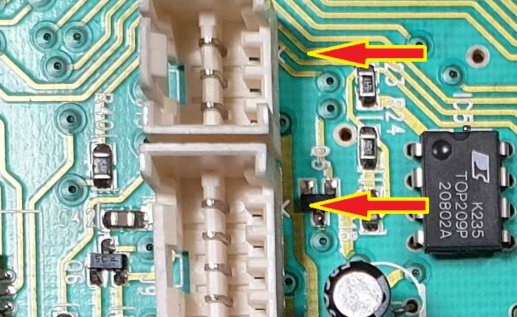

    Si je mesure bien (j'ai peur de me tromper entre J9-1/J9-2 et J9-4/J9-5), mais si c'est les bons, entre J9-1 et J9-2 j'ai bien les 5v.
    Comment puis je être sur que c'est J9-1 et pas J9-5 ?
    Re : Machine à laver awt1235AA artur martin qui n'affiche plus rien
    Bsr,
    je pense que la petite flèche blanche sur le circuit indique le 1 des connecteurs.

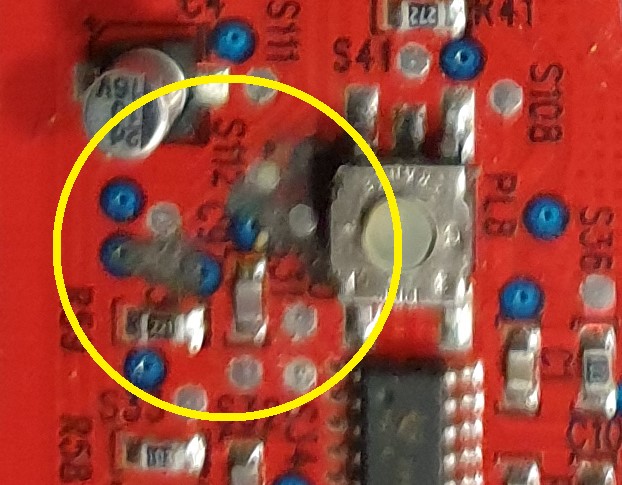

    Et qu'il va peut-être falloir s'intéresser à la carte affichage.....

    Si c'est ça alors c'est ok, c'est bien J9-1 et J9-2, J9-1 --> 5V et J9-2 --> Gnd.

    Voici le carte d'affichage :

    que sont les traces dans le coin du circuit ? il y a un truc qui a fondu ?

    En effet il y a l'air d'avoir un problème là ou tu as entouré en jaune, mais je ne pourrais le confirmer que ce soir quand je serez rentrée du travail.
    Sinon pour les connecteur c'est bien ça 5 points venant de la carte principale et un 6 points venant du sélecteur.
  23. #53
    treza88
    Fausse alerte, une fois nettoyé , rien a signaler les pistes sont en bon état.
