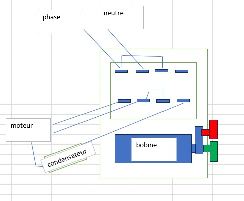

    boitier interrupteur: contient une bobine (actionnée par le bouton ON), une boite avec connecteurs sortants: une connexion qui semble directe neutre depuis la prise jusqu'au moteur, une connexion directe phase jusqu'au moteur, une connexion mise en oeuvre par la bobine (je pense), qui envoie la phase au moteur via un condensateur (principe je crois normal de fonctionnement d'un moteur asynchrone monophasé)

    Un petit schéma et quelques photos valent mieux qu'un long discours .....
    - Une photo de la plaque constructeur de la fendeuse
    - Une photo de la plaque constructeur du moteur
    - un petit schéma des liaisons moteur-condensateur-coffret de commande/prise ...
    - et une photo du boitier interrupteur
    - Disjoncteur de quoi (qui a sauté) ? - type et calibre
    Bref, cela permets une première vision ... de la chose ....

    aucune plaque sur le moteur. Et je n'ai pu trouver ce moteur que sur le site de fartools https://www.fartools.com/fr/divers/p...teur-6910.html
    Le disjoncteur est celui de la maison affecté à la prise sur lequel j'ai testé la machine.
    voilà les photos et un schema très (trop) vite fait

    @BOB92 : les schemas et photos ne vous ont rien inspiré?
    cdlt
    Re : moteur fendeuse à bois electrique
    Ce schéma ne vaut rien et ne permet pas de comprendre comment fonctionne le machin.

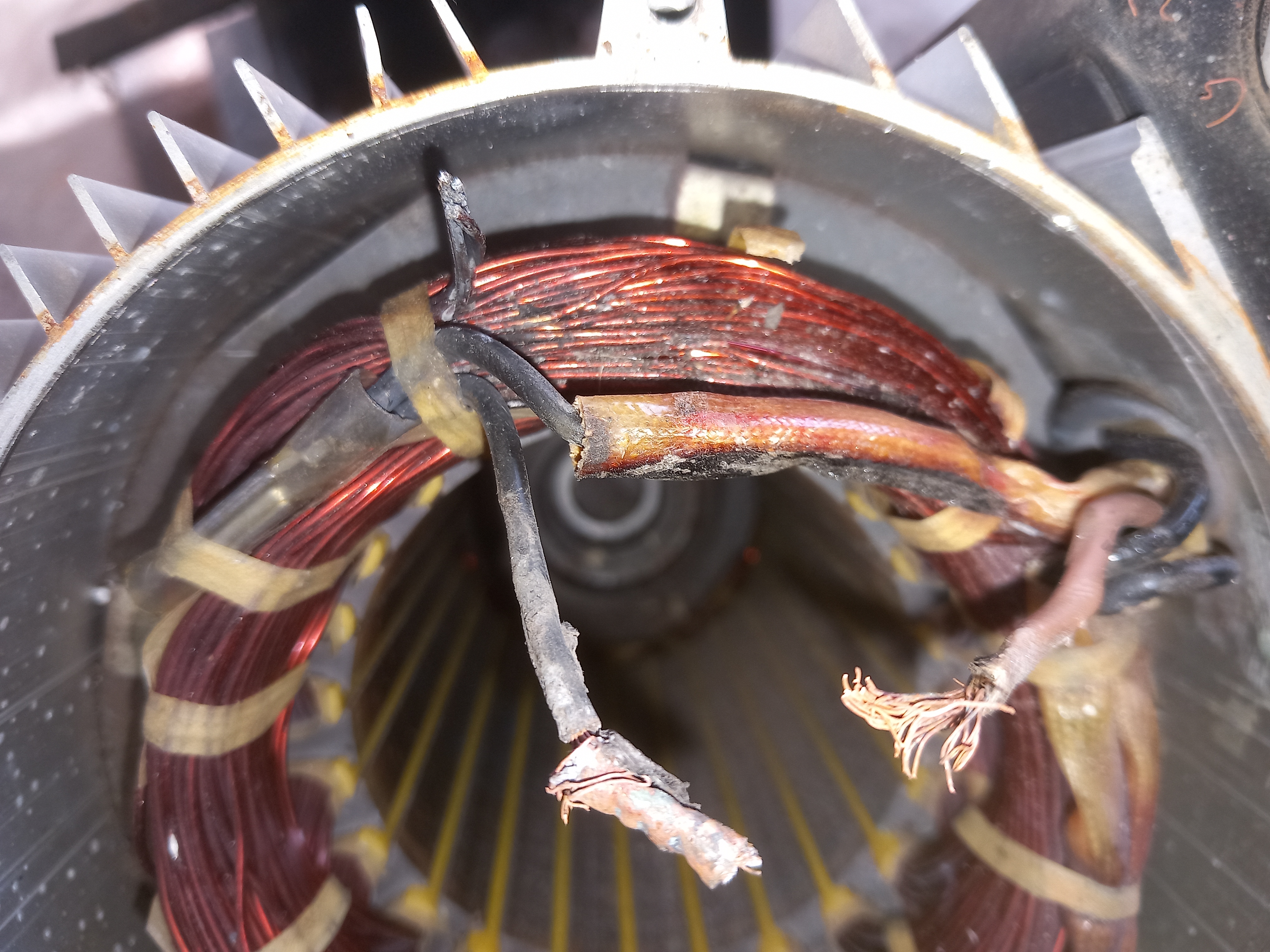

    J'ai ouvert la bête ce matin. Voir les photos: ça a chauffé pas mal dans le moteur....j'ai défait une liaison entre un fil noir (partant dans le bobinage) et un marron (venant du boitier de connexion), zone qui avait fort chauffé....
    Je n'ai pas pris beaucoup de mesure. Continuité entre le fil noir et un des départs du boitier de connexion (marron) , et continuité entre le fil marron chauffé du moteur et le fil noir du départ de boitier de connexion. Discontinuité entre le marron et le noir. Mais pas sûr que ça nous conduise à grand chose. 4 fils torsadés de la bobine apparaissent sectionnés (fin de la bobine sans doute....), et en continuité avec le fil noir qu'on voit dans le moteur.
    Il doit y avoir quand même un court circuit dans le bazar, puisque quand je ne branchais que deux des trois fils (phase et neutre vers le moteur), le moteur semblait vouloir tourner avant de faire sauter le disjoncteur (puissance pas différentiel, pas de souci avec la terre). En théorie, si seule une phase et un neutre branchée (et pas la phase déphasée), rien ne devrait bouger, et encore moins chauffer il me semble :Nom : téléchargé.png

    Donc j'imagine que j'ai un court circuit ailleurs dans le moteur que je ne peux voir.

    ouin42
    salut la il est complétement mouru
    xavmlrt
    je pense aussi, mais comme je suis un serviteur des causes désespérées, j'espérais qu'on me laisse un espoir.... (ça fait neaucoup de "esper" dans cette phrase, alors qu'il faudrait un expert...)
    Dernière modification par xavmlrt ; 04/03/2025 à 18h19.
    BOB92
    Je confirme : il a vécu.
