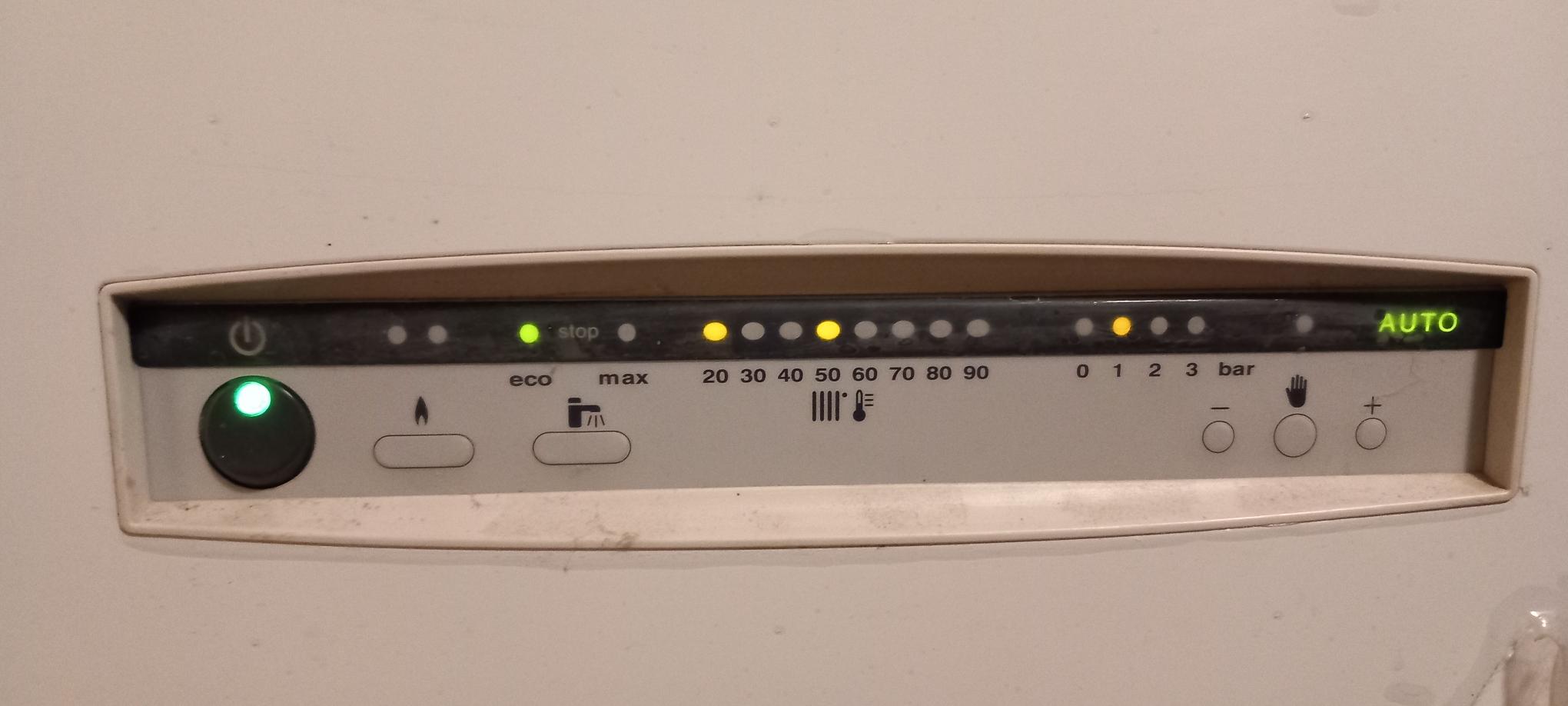

    Chaudière de 2009 - gaz de ville - Entretien annuel fait en juillet.
    Depuis une quinzaine de jours, mise en pause, avec code LED 50° clignotante
    - Panne visualisée à 4 reprises (mais certainement d'autres non détectées)
    - Soit elle redémarre normalement après une mise hors tension : Arrêt au tableau de bord
    - Soit elle redémarre d'elle même, après un certain temps, sans rien faire ... peut-être simple refroisissement du corps de chauffe ..
    Les docs mentionnent : Défaut sonde départ
    a)Est-ce grave ?
    b) Fonction de cette sonde ?
    c) Cause en général
    En vous remerciant

    a) Tout d'abord, une erreur de ma part , .. une confusion dans les voyants
    La LED 50° c'est "Défaut capteur air" ...
    et j'ai remarqué, aprés essais, que ce n'est pas uniquement la douche, mais en fait, c'st après une assez longue utilisation à t° "élevée", que ce soit douche ou chauffage

    Bonjour la fin du problème ...
    a) tout d'abord le test à la serviette éponge en sortie du nez de ventouse : sans effet .....
    b) un second technicien est revenu : Il était certain au bruit, que le pb venait du bloc gaz, et il l'a remplacé ainsi que le capteur gaz
    Mais 2H aprés son départ, de nouveau la LED 50°, et après relance, Re-LED aprés 3H .... Nous étions le jeudi soir
    c) Un troisième technicien est revenu le vendredi aprés-midi ...
    - Démontage et remise en place du bloc gaz d'origine
    - Echange de la carte électronique .
    Et, depuis, plus aucun problème .. et redécouvrons le bonheur d'avoir de l'eau chaude pour la toilette ...
    La carte déposée ne présente pas de pb visuels sur des composants, mais 2 petits composants céramique semblent avoir chauffés .....
    Pour l'instant, je la conserve en l'état ( carte 1169) pendant une période d'utilisation plus longue de la nouvelle carte, et j'essaierais ensuite de l'examiner plus attentivement.
