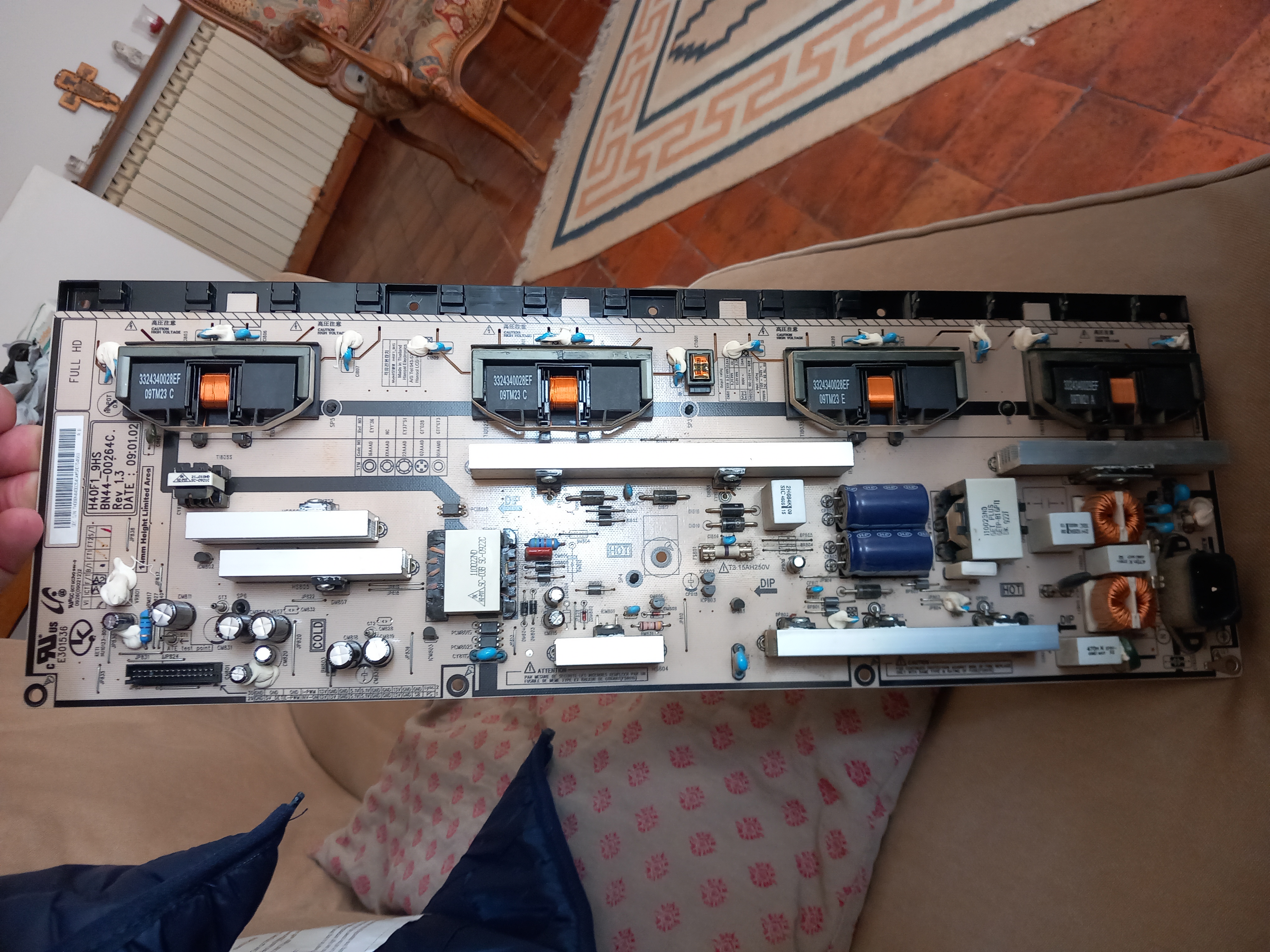

    Depuis hier soir, l'image de ma TV Samsung le40b530p7w s'éteint au bout de 2mn, ainsi que la led d'allumage, mais le son reste OK.
    Beaucoup ont eu cette panne et j'ai trouvé pas mal de posts sur le sujet. Sans pouvoir conclure....
    J'ai ouvert la bête ce matin, RAS d'apparent, fusibles et diodes OK, Capacités apparemment toutes correctes (pas gonflées ni abimées), j'en ai dessoudé et testé 2 au hasard et 1 qui répondait O Ohms à l'Ohmmètre. Une fois déssoudées, toutes conformes. Je n'ai pas déssoudé toutes les autres.
    Donc je ne sais plus quoi faire. J'ai vus sur 2 posts (un en espagnol, et l'autre ici : https://www.commentreparer.com/23202...out-de-1-a-10s que la cause venait d'un enroulement coupé sur l'une des 4 pièces référence 3324340028ef.
    Pourriez-vous me dire comment tester ces pièces, car bien sûr, dans les 2 pannes identifiées sur un de ces 4 composants, ce n'était pas à la même position....
    photo de la carte dont less TI 801 à 804S que je voudrais tester: carte TV Samsung maison.jpg
    et tant qu'à y être le schema de la carte qu'avait donné "Jericho" en réponse à un post sur le sujet : samsung_bn44-00264c.pdf

    Bjr
    Il y a 4 transfos en sortie pour alimenter 14 neons,ils ont chacun 1 enroulement primaire pin 1/2 et 2 enroulements secondaires pin 3/4 et 5/6.Pour les vérifier(appareil hors secteur) il suffit de mettre les pointes de touche du multimètre sur ces pins en mode ohmmétre ou beep.
    Vérifiez aussi le petit transfo au milieu des 4.

    j'ai bien continuité entre 1 et 2 sur les 4 transfos.
    En revanche aucune continuité entre 3/4 d'une part et 5/6 d'autre part, sur aucun des transfos: sauf si je ne ne suis pas sur les bonnes soudures....photo mise pour indiquer où j'ai pris les mesures....
    Un point semble avoir chauffé, entouré en jaune

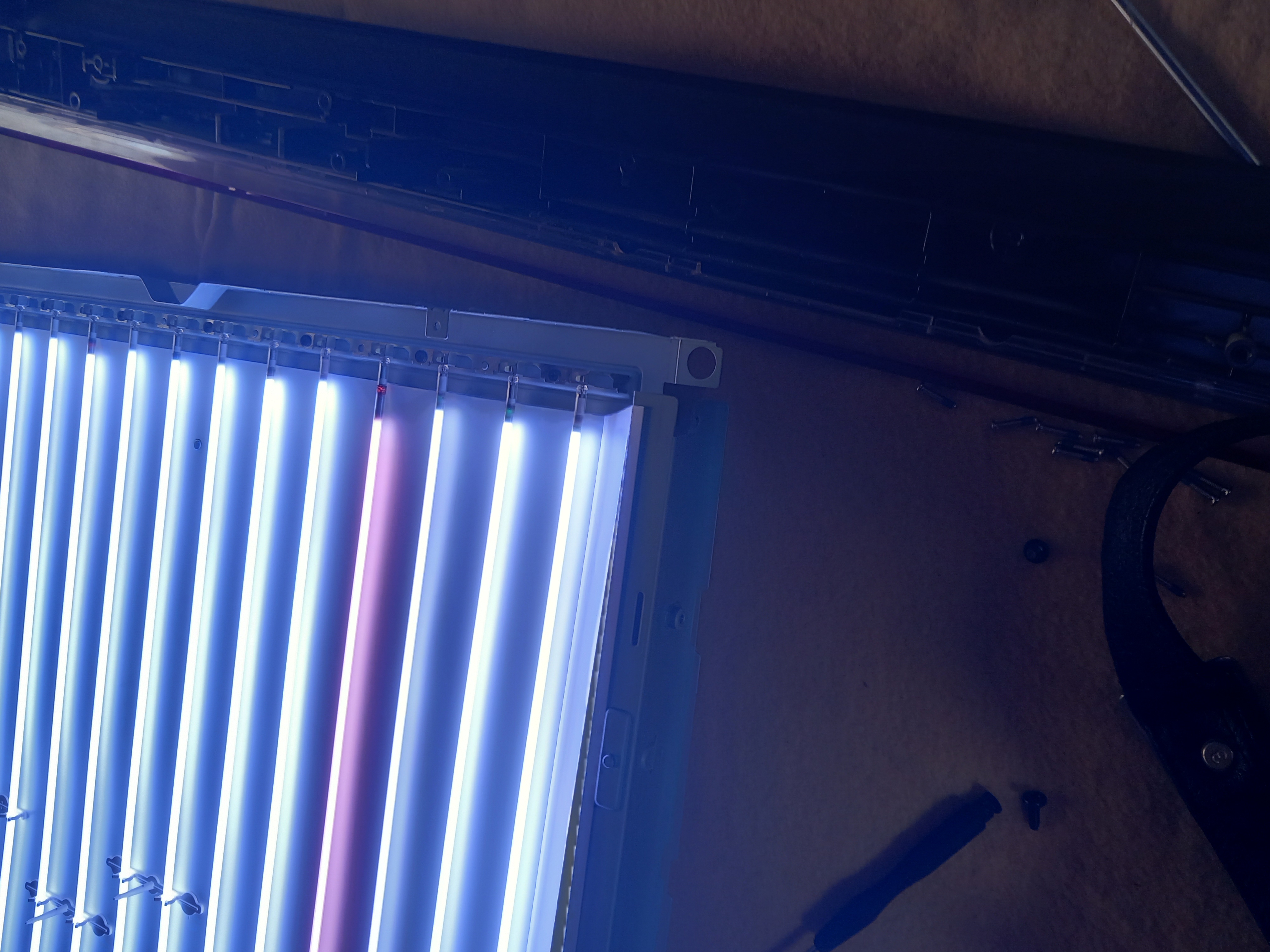

    demontage ce matin. Plusieurs néons ne sont pas bien enquillés dans leur connecteur, parfois même à côté mais en contact....
    Je remets tout en ordre (je crois), essai : ca coupe en 2 sec et un des neons ne s'allume pas. J'en intervertis deux, et là ça marche, ça tient !
    Mais il y en a un qui est plus rouge que blanc, avec quelques micro etincelles dans le néon. C'est celui dont les extrémités sont visuellement le plus noires.
    Yapuka trouver des rechanges....Dépanneur TV à proximité n'ont pas...sur internet, ça coute bien cher, même chez les chinois, 50€/10.... le prix d'une tv d'occas de cette taille...
    Je vais fouiller un peu, sinon je jetterai à grand regret, avec quand même la petite satisfaction d'avoir poussé le diagnostic jusqu'au bout grâce à vous!
    PS: comme sur la vidéo, les clips se cassent dès qu'on y touche....C'est pour ça que le gars met une sorte de colle...si besoin, je recollerai le out de clips cassé à la superglu....

    papilou06
    Animateur Dépannage
    Re : tv samsung s'éteint au bout de quelques minutes
    Bjr
    C'est un peu ce que je craignais dans le #6.
    Essayez de mettre la barre rose en bas de l’écran(si ça marche) , ça se verra moins sur l’image .
    Quand vous collez faites attention de ne pas créer de zones d’ombre car ça se verra sur l’image.
