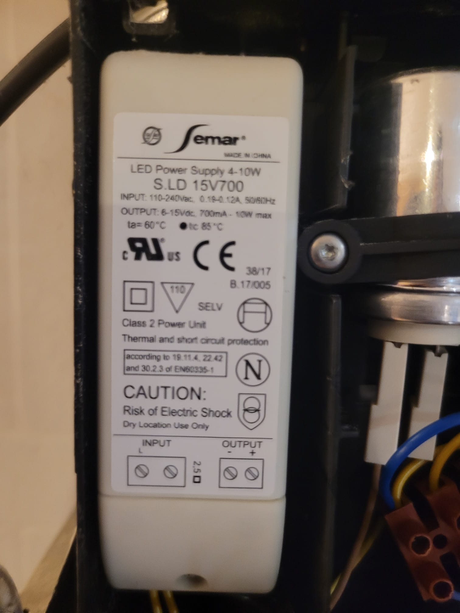

    Je souhaite remplacer le bandeau LED d'une hotte aspirante. Après démontage, je m'aperçois que ce bandeau LED est alimenté par un transfo DC 15V. Hélas, impossible de trouver rubans LED qui fonctionnement sous cette tension.... Quelqu'un aurait-il une idée où je pourrai m'en procurer ?

    Un transformateur délivre une tension alternative. Si c’est du continu, c’est une alimentation ("complexe") car les LED ne s’alimentent pas en tension mais en courant. Elle doit comporter une régulation d’intensité qui fixe sa luminosité.

    Il s'agit d'une hotte Wirhlpool. Voici la photo !
    Re : Bandeau LED 15 V
    C'est une alim qui doit s'adapter.
    Les led s'alimentent en courant. L'alim fournira ce dont les led ont besoin, dans la limite de 15V max et 700mA max (soit environ 10W)
    Heu non.
    C'est une source de courant constant de 700mA.
    Il faut donc des LED qui supportent au moins ce courant.
    En série, la tension totale ne peut pas dépasser 15V.

    Tu ne précises pas si les LED font partie de la fourniture d’origine. Tu ne montres pas non plus le ruban de LED. Combien de LED comporte-t-il? As-tu mesuré en continu la tension aux bornes des LED?
    L’alimentation est supposée délivrer 700 mA sous une tension comprise entre 6V et 15V. Ce sont les LED qui "décident” de la tension totale si le courant passe bien. Si une seule LED vient à se couper et si elles sont toutes en série, le tout s’éteint.
    Si la couleur est proche d’un blanc, chaque LED prend environ 3V. Cette valeur, multipliée par le nombre de LED fixe la tension totale.
    Si tu mesures effectivement 15V ou plus, c’est qu’une (ou plusieurs) LED est coupée. Il serait intéressant de les court circuiter une à une, pour voir si ça allume les autres.
    En un peu plus ”scientifique" si ton multimètre comporte bien un test LED, c’est de débrancher la source et tester chaque LED dans les deux sens. Un sens sur les deux peut la rendre un peu luminescente et l’indication du multimètre devrait montrer la tension d’allumage.
    Si l’une d’elles ne s’allume pas, il fau la repérer pour la court circuiter et tenter d’allumer les autres. S’il y a plusieurs cadavres mais qu’il en reste au moins deux, le total donnant 6V, il doit permettre de ne pas mettre l’alimentation en surcharge.
