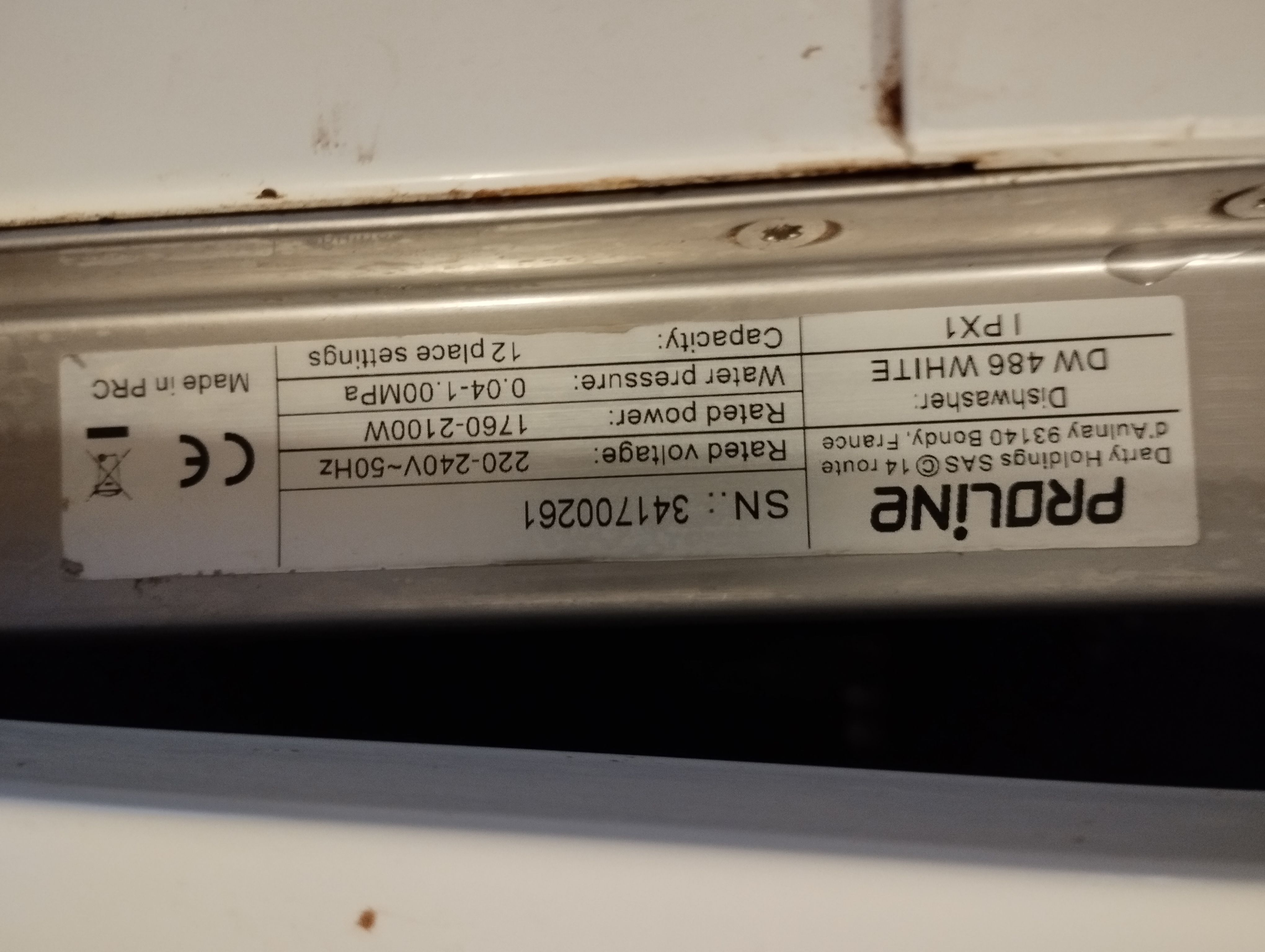

    Bonjour à tous et merci d’avance pour votre aide.
    Alors voilà mon lave-vaisselle a commencé à fuir. J’ai constaté qu’il restait de l’eau en fond de cuve après les cycles.
    J’ai donc nettoyé les filtres, enlevé le cache de la pompe pour voir s’il trainait des trucs. J’ai procédé à un lavage (vinaigre + bicarbonate) de l’évacuation.
    J’ai aussi mis l’évacuation dans l’évier pour vérifier qu’elle se faisait bien, ce qui est le cas et que le tuyau ne présentait pas de fuite.
    J’ai aussi essayé de remplir l’évacuation et le tuyau se remplit mais ensuite déborde, sans que l’eau ne rentre dans le lave vaisselle, j’ai donc écarté l’hypothèse d’un souci d’évac (peut être à tort).

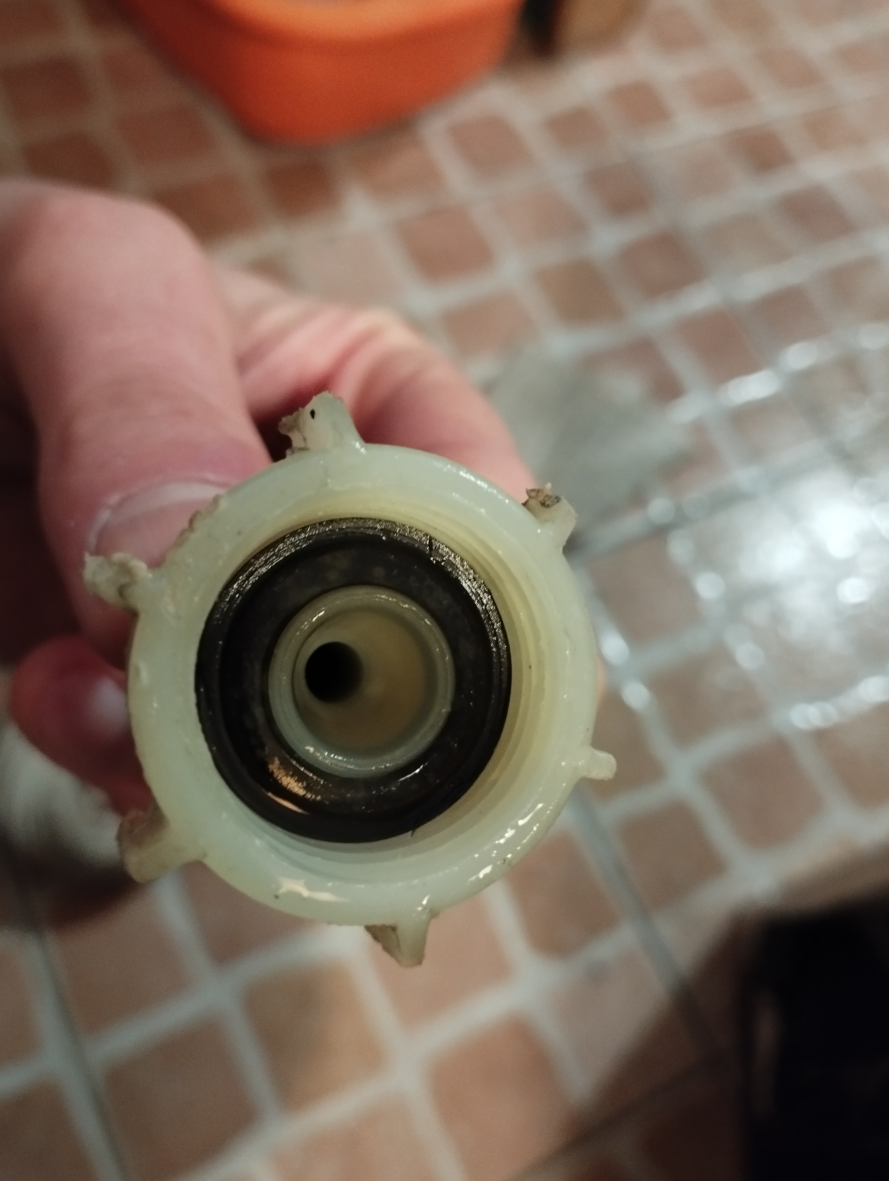

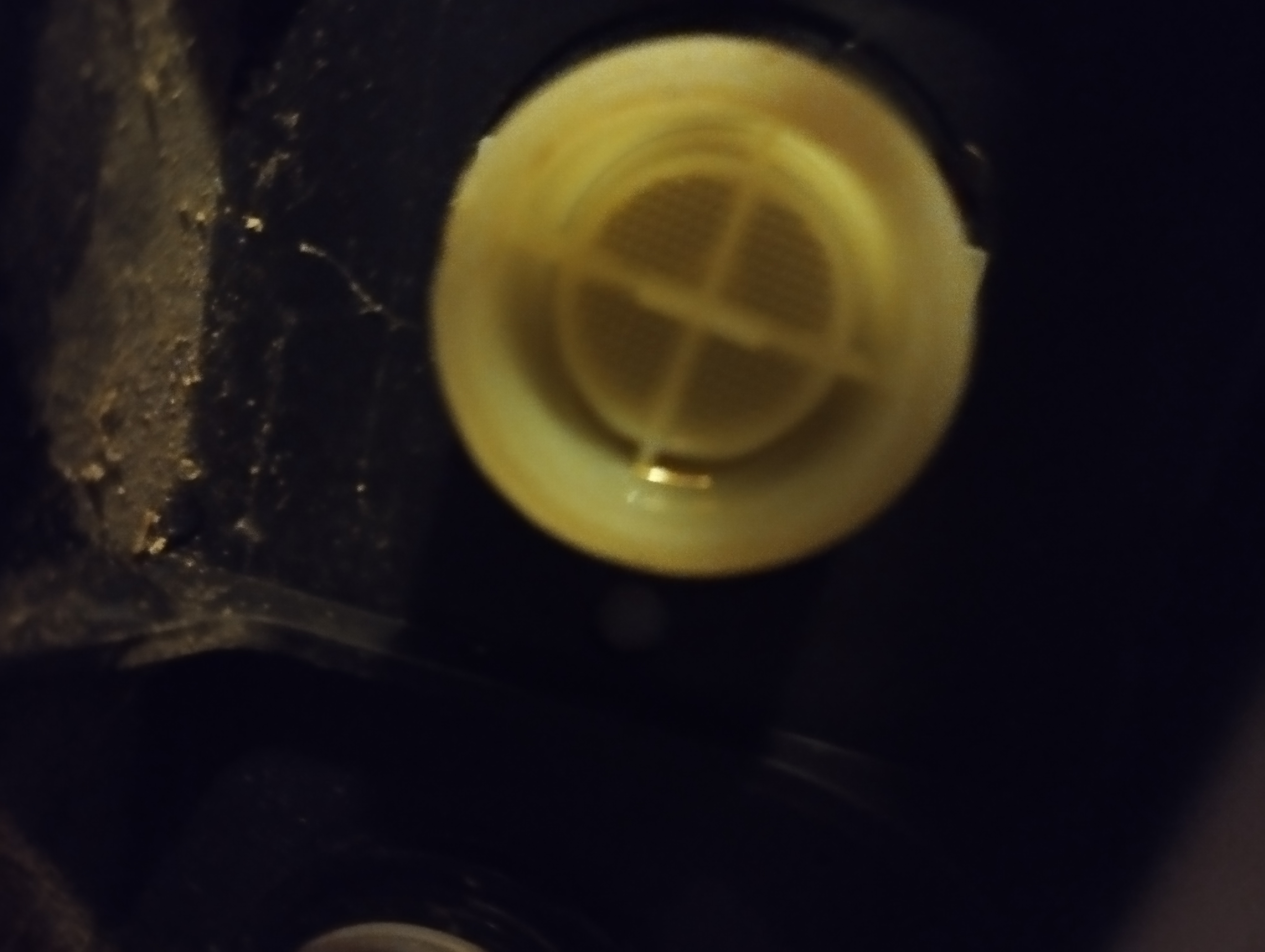

    J’ai testé l’arrivée d’eau en la débranchant du lave vaisselle et elle s’écoule direct (ce qui est peut être tout à fait normal).
    Je me demande si c’est une histoire de clapet anti retour (mais j’ai l’impression qu’il n’y en a pas dans ce lave vaisselle, en tout cas ne n’en trouve pas trace dans les différents sites de pièces détachées et j’ai l’impression que l’eau rentre dans le lave vaisselle par l’arrivée) ou d’électrovanne, mais je veux bien des avis plus expérimentés et des idées de choses à tester.
    Je joins des photos et je m’excuse d’avoir été long mais comme ça vous savez où j’en suis !

    il est normal que l'eau s'écoule direct quand on débranche l'arrivée d'eau, votre appareil n'est pas équipé d'un aquastop au bout du tuyau,

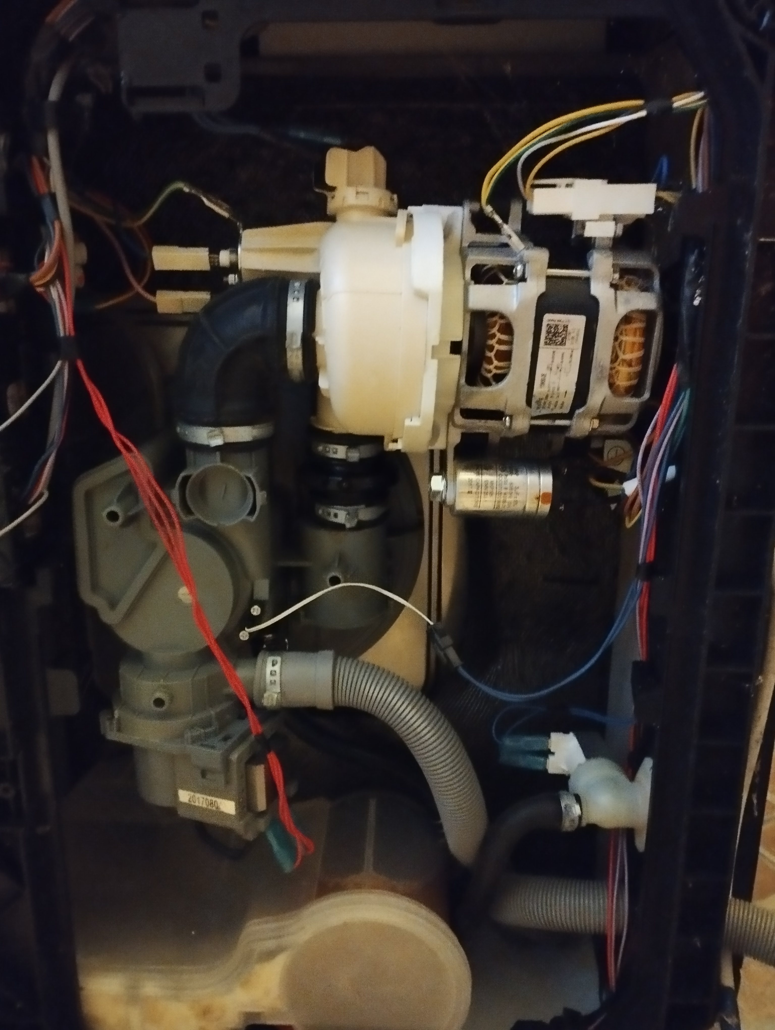

    J'ai été repéré le pressostat ce soir mais pour l'instant je n'ai pas réussi à le déclipser(il est peu accessible et je n'ai pas compris ce qui le retenait) je vais essayer ce week end.
    Et pour la pompe j'ai enlevé le cache et rien ne gêne et visuellement (autant qu'on peut voir) rien ne semble cassé !

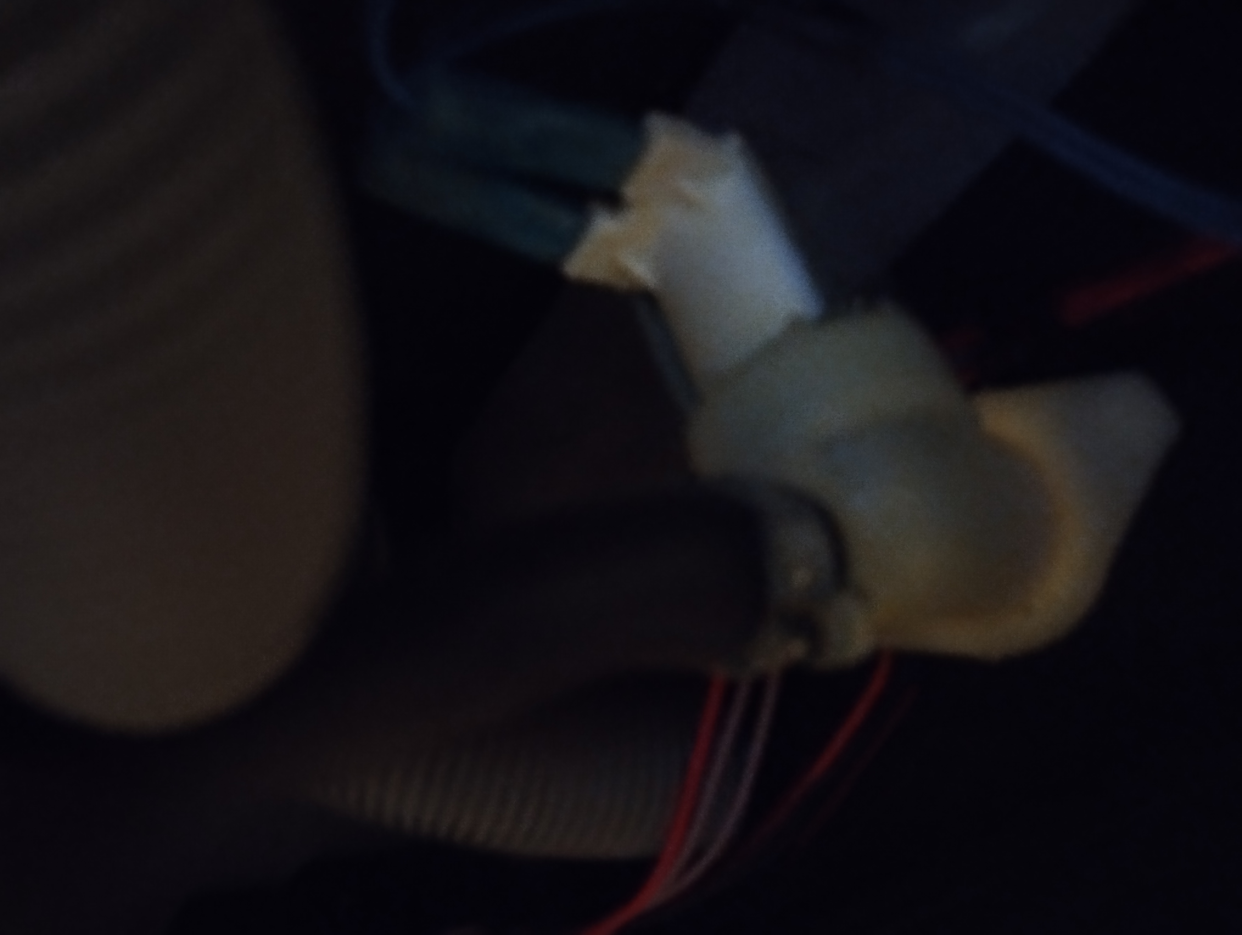

    Je ne pourrai pas vous aider à le démonter. Envoyez une photo, cela pourrait nous aider à mieux vous indiquer la marche à suivre.
    Regardez aussi le tuyau ou le système branché sur le pressostat pour vérifier qu’il ne soit pas bouché ou sale.

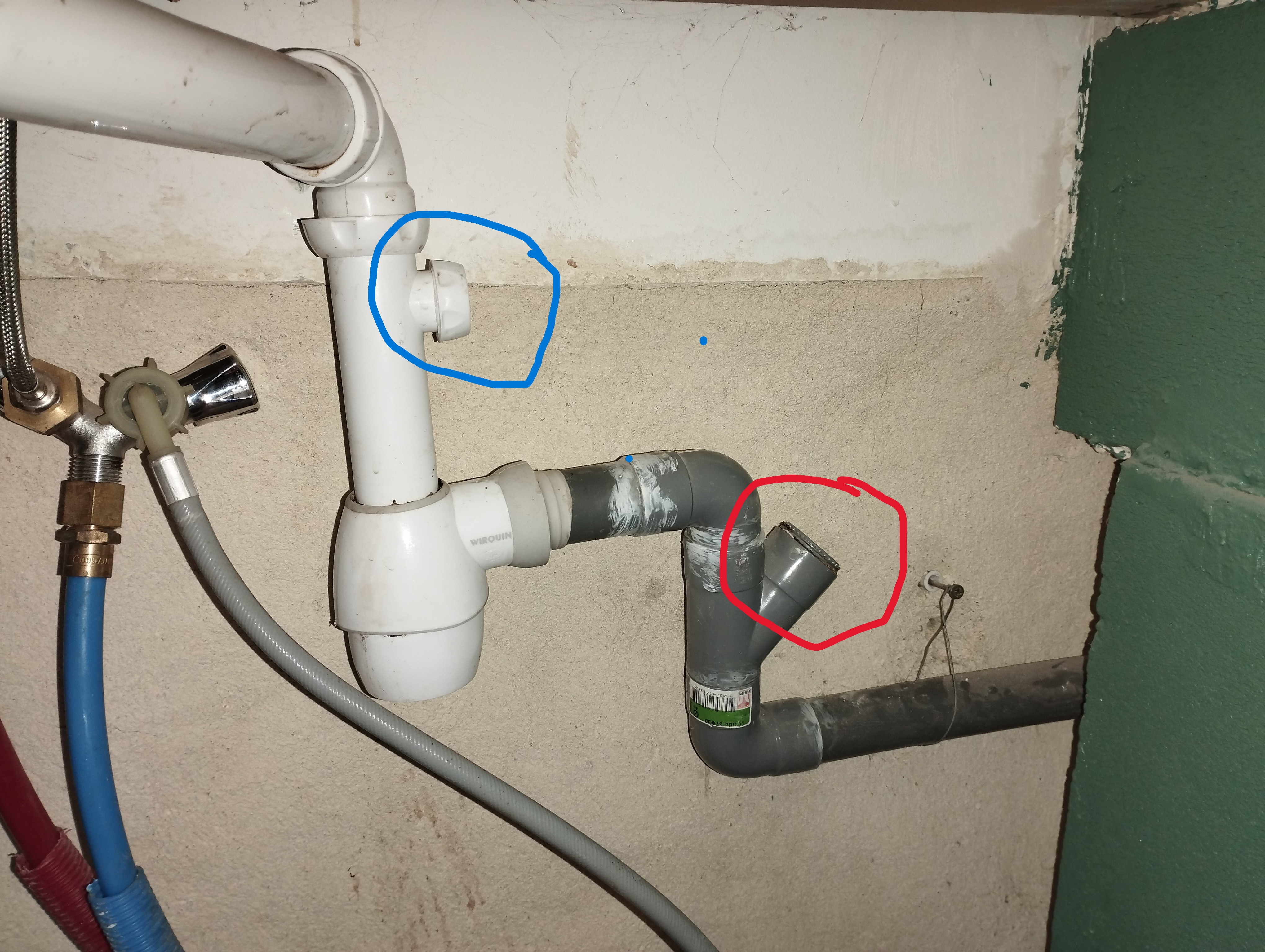

    ou est raccordé le tuyau souple de vidange du lave vaisselle ????
    merci de bien vouloir montrer cet emplacement via une photo
    car j'ai comme un doute sur le mode d'évacuation

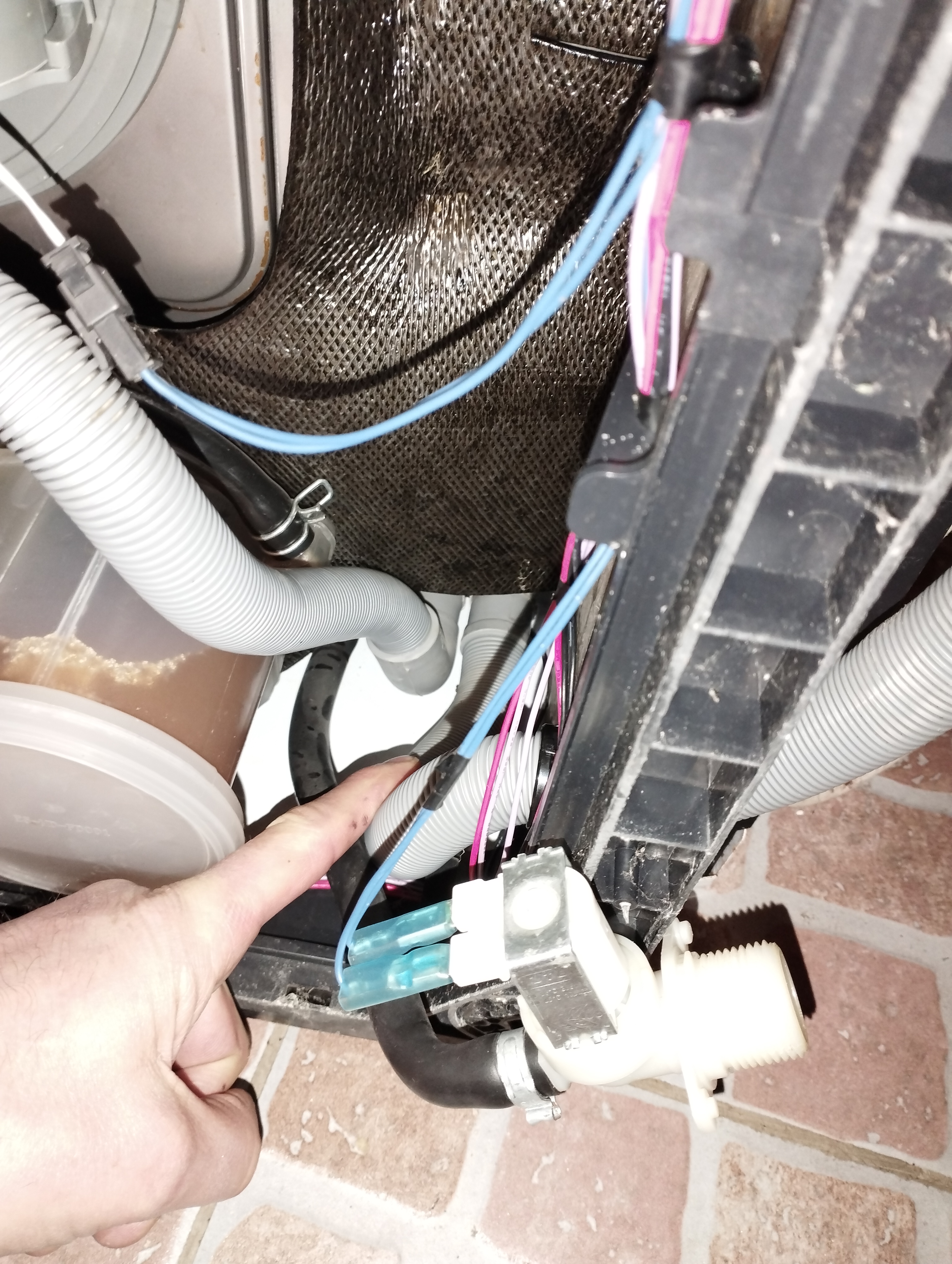

    alors j'ai testé l'electrovanne. Le multimètre est à 3.56 kohm donc à priori elle fonctionne et rien de notable dans le filtre. Pour l'instant je n'ai pas encore réussi à démonter le pressostat j'essayerai demain.
    Et je joins une photo avec là où est raccordé le tuyau de vidange (mais on ne voit pas trop là où il est relié car ça se fait à un endroit inaccessible.)Nom : 1742670679678.jpg

    alors ce matin j'ai pu testé le pressostat et il me donne bien des valeurs différentes quand je souffle donc à priori si j'ai bien compris ça doit signifier qu'il est également ok...du coup est ce que je dois me diriger vers la pompe et quoi/comment tester ?
    Merci d'avance !
    martod
    Re : Lave vaisselle Proline 486 White qui se remplit d'eau
    Re bonjour
    Je viens aussi de tester la pompe, elle marque 216 ohms aux cosses et les ailettes tournent bien, du coup est ce que qqu'un a une autre idée ?

    Alors je pense qu'on ne s'est pas compris. Je pensais que vous vouliez une photo de l'endroit où est relié le tuyau de vidange côté machine, photo que j'ai faite et transmise et où on voit que c'est un endroit inaccessible.
    Pour ce qui est de la sortie de l'évacuation, l'installation ne pose pas de souci (je vais mettre une photo) et ça ne présente pas de doute pour plusieurs raisons :

    Voici la photo !
    et ou est placé le tuyau souple de vidange de la machine??
    je ne le vois nulle part ???
    c'est a l'emplacement entouré en bleu??
    ou le rouge ???
    Il se situe sur l'emplacement bleu.
    Et là vous ne le voyez pas puisque le LV est sorti de son emplacement pour pouvoir l'ouvrir et faire les tests nécessaires.
    je m'attendais a ce que le tuyau d'évacuation du lv
    soit connecté a cette pipette de raccordement
    et là est au départ le souci que vous rencontrez
    a savoir que vous avez le siphon qui est encombré
    partiellement et en vidangeant l'évier
    l'eau s'écoule en partie dans le lave vaisselle
    si vous ne créez pas une boucle qui élève
    le tuyau au dessus de la hauteur nettement supérieure
    a la hauteur de la pipette de raccordement de votre tuyau
    c'est là qu'en fait le lave vaisselle se retrouve en état de débordement
    la solution idéale est de créer une évacuation indépendante du siphon
    ceci est un classique qui apparait quelques temps après l'installation
    avant que l'encombrement inévitable du siphon se produise
    siphon qui est a présent a nettoyer de ce qui l'encombre
    pour un lave vaisselle on évite en principe
    de placer l'évacuation derrière lui
    mais dans le placard qui est a coté de lui
    car un siphon se doit d'être facile d'accès pour son entretien
    la partie en rouge serait idéale pour monter une évacuation dédiée avec un siphon (obligatoire)
    ce n'est pas trop bas il suffit simplement de monter le tuyau en 40
    légèrement plus haut que le tuyau horizontal blanc de l'évier
    et y insérer le tuyau souple avec une canne de vidange ( https://www.google.com/search?client...lave+vaisselle )pour le maintenir
    comme vous pouvez le constater l'installation est pratiquement moins chère
    que n'importe quelle pièce a remplacer pour rien sur le lave vaisselle
    perso mon conseil est de ne rien remplacer comme pièce sur le lave vaisselle
    tant que cette installation n'est pas modifiée
    c'est bien le montage que je vous préconise
    martod
    Oui c'est ce que j'ai essayé de faire, mais je voulais être sûr que la hauteur du siphon du LV ne posait pas de souci, que le "demi tour" de l'évac non plus et savoir si la hauteur du tuyau dans lequel reposera l''évac du LV avait une norme ou un minimum/maximum conseillé ?
    En tout cas merci de continuer à vous soucier de mon cas !
    prendre en compte ceci
