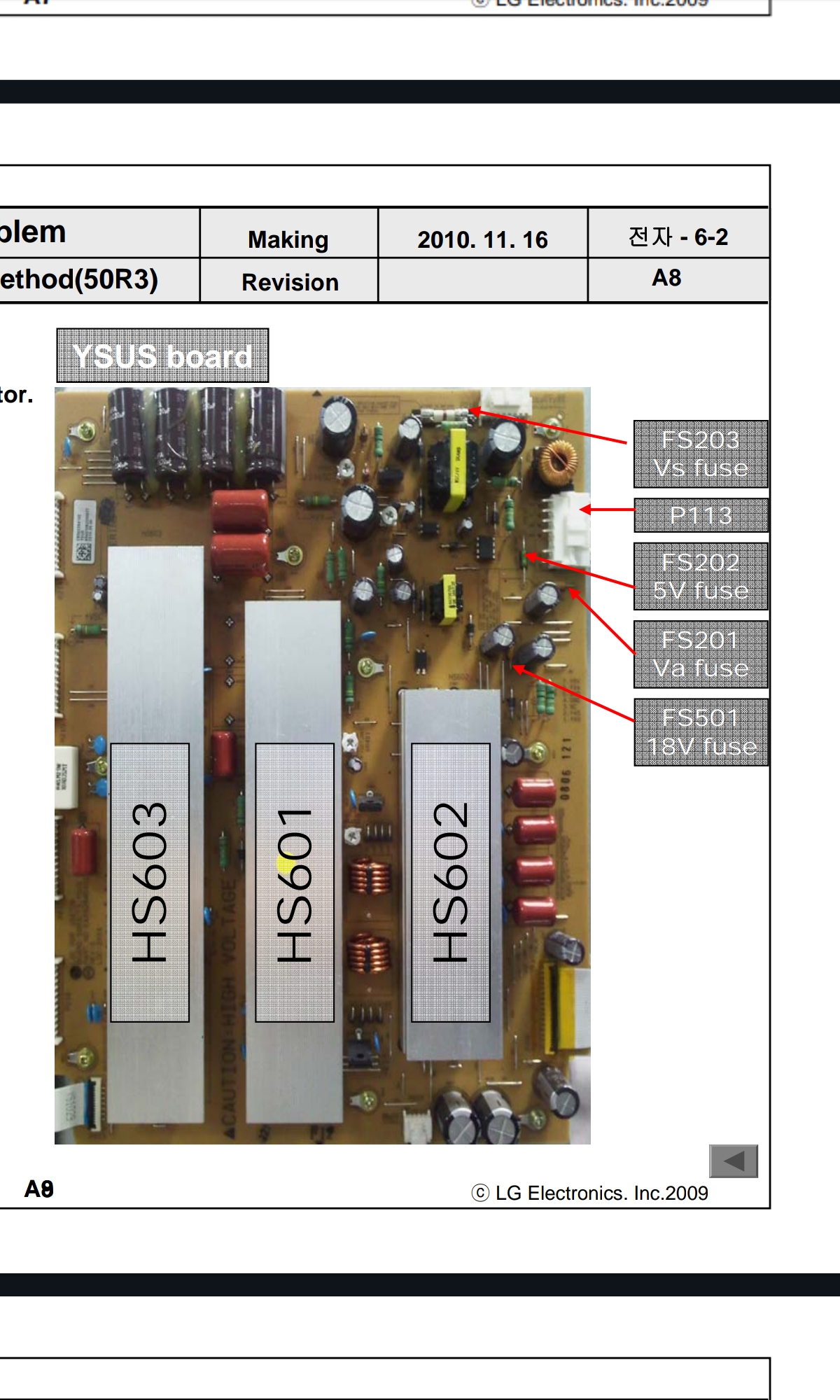

    papilou06
    Animateur Dépannage
    Re : ecran plasma LG REF: 50PW451 qui se met en securité à l'allumage.
    Bjr
    Ce n’est pas 15v mais 17v sut l’alim.
    Pour info :
    Nom : Screenshot_20250404-173442_Drive.jpg
Affichages : 159
Taille : 782,1 Ko
    Une partie de doc ici:
    https://elektrotanya.com/lg_50pw450_.../download.html
    Dernière modification par papilou06 ; 04/04/2025 à 17h47.

    papilou06
    Animateur Dépannage
    Quelle sont les valeurs de VS et VA?
    Pour le 18v sur Y il faut voir d’où il vient car c'est peut-être un convertisseur dc/dc qui l'a produit.
    Vérifiez aussi le 17v sur alim.

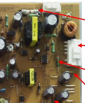

    Le 17v se mesure bien sur la connectique en bas à droite de la carte alim?Nom : 1743788774634974695142845490302.jpg
Affichages : 193
Taille : 2,41 Mo
    papilou06
    Animateur Dépannage
    Bjr
    Oui,vous pouvez mesurer sur ce connecteur.

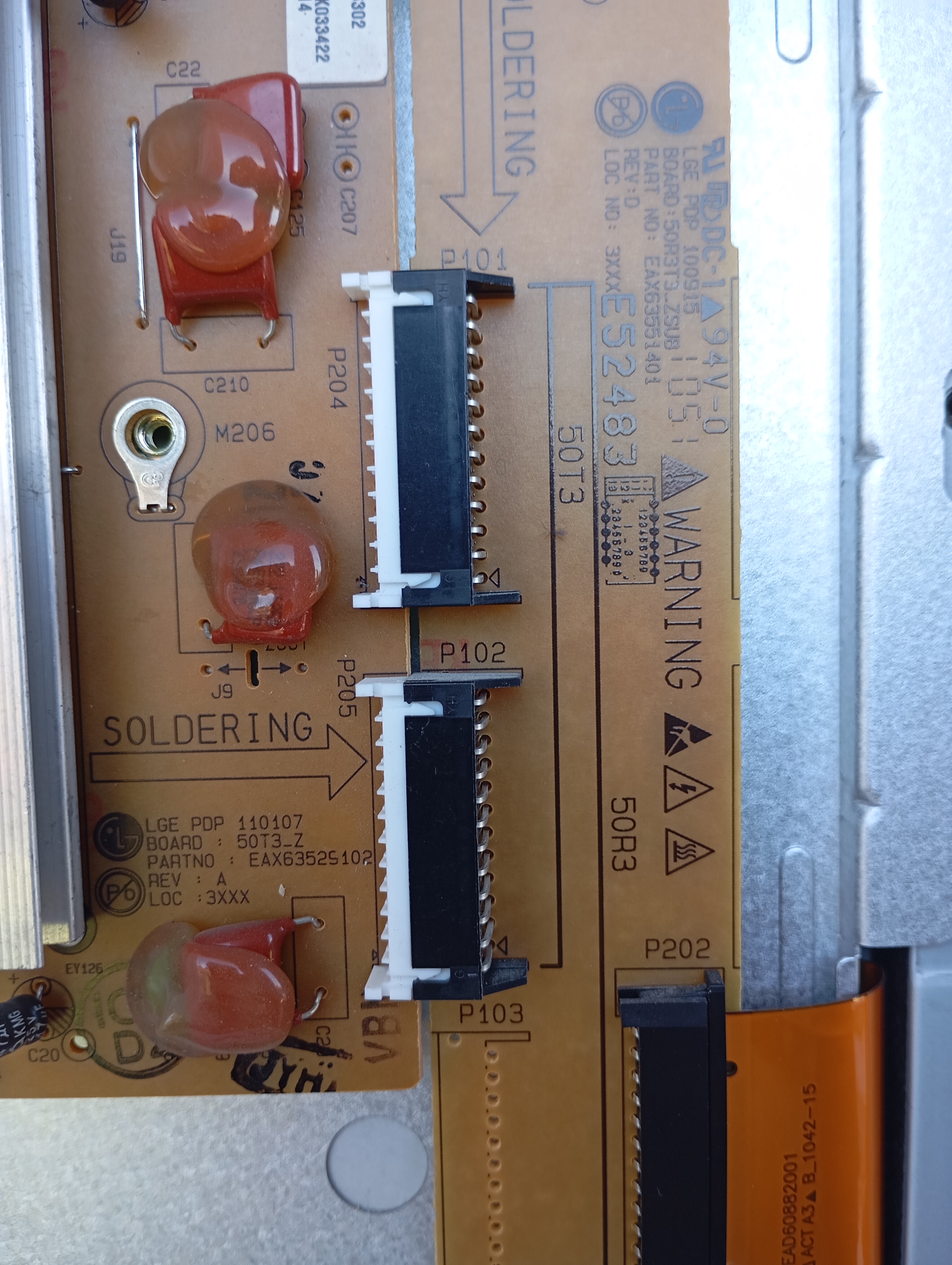

    SAM30600
    50T3 et 50R3 ne sont pas alimenté.Nom : 17439330461669143565240324447999.jpg
Affichages : 177
Taille : 2,51 MoNom : 17439330461669143565240324447999.jpg
Affichages : 177
Taille : 2,51 Mol
    Dernière modification par SAM30600 ; 06/04/2025 à 11h51.

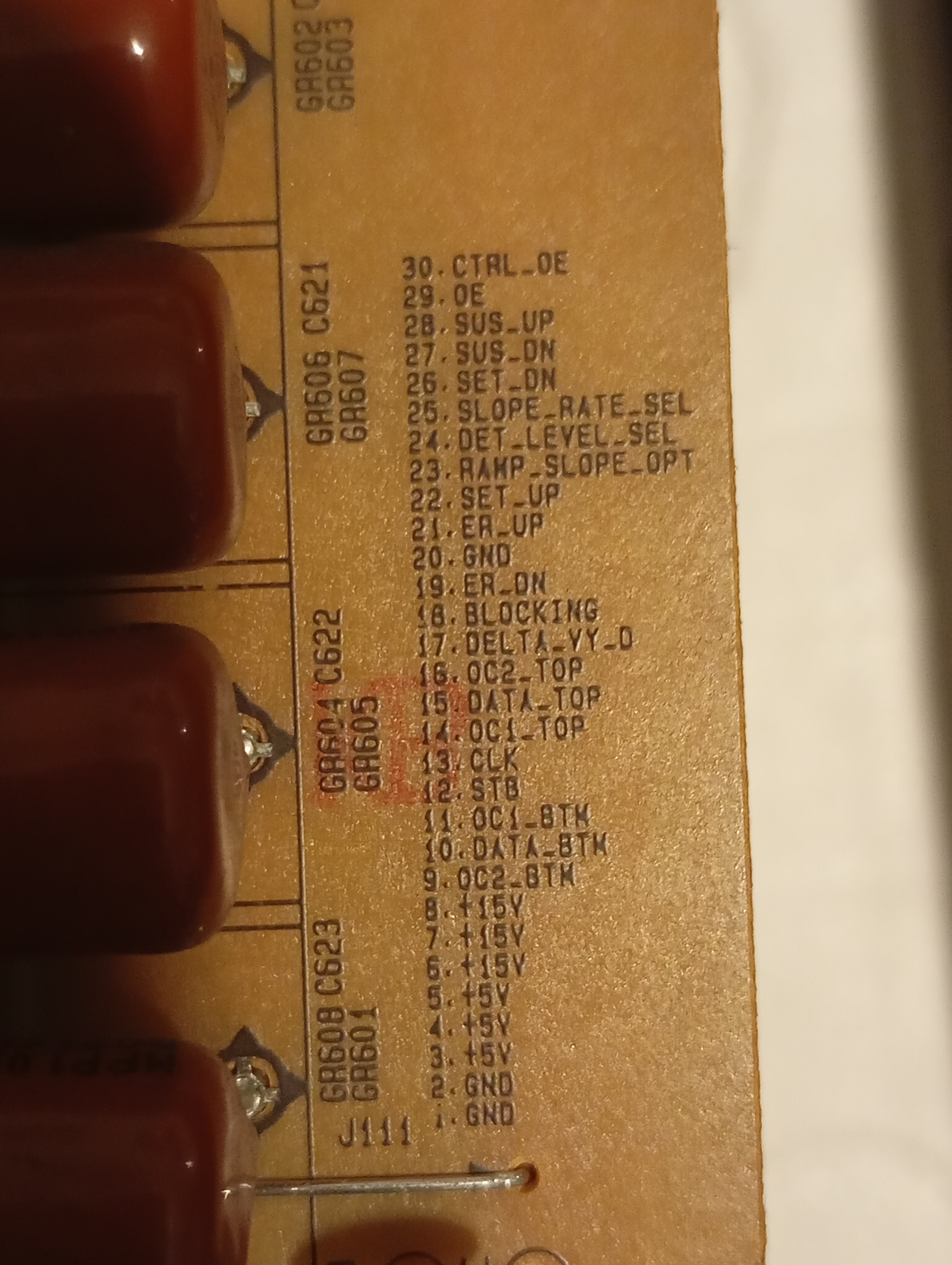

    SAM30600
    Je n'ai pas non plus les 15 volts sur cette connexion sur ZSUS.Nom : 17439331855515811119790257415850.jpg
Affichages : 179
Taille : 2,80 Mo

    SAM30600
    Par quelle composant est produite cette tension de 15 volts svp pour que je vérifie son fonctionnement.
    papilou06
    Animateur Dépannage
    Je ne le vois pas sur l’alim (que 17v).
    Il doit y avoir un convertisseur sur y ,il faut suivre le câblage car je n’ai pas de doc.

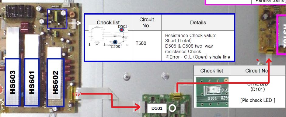

    jules150
    Bon dépannage.
    Voilà le cheminement du 18V fabriqué par la Y-SUS vers la Z-SUS :
    Nom : Capture1.JPG
Affichages : 132
Taille : 112,3 Ko
    A toi de voir.
    Cordialement jules

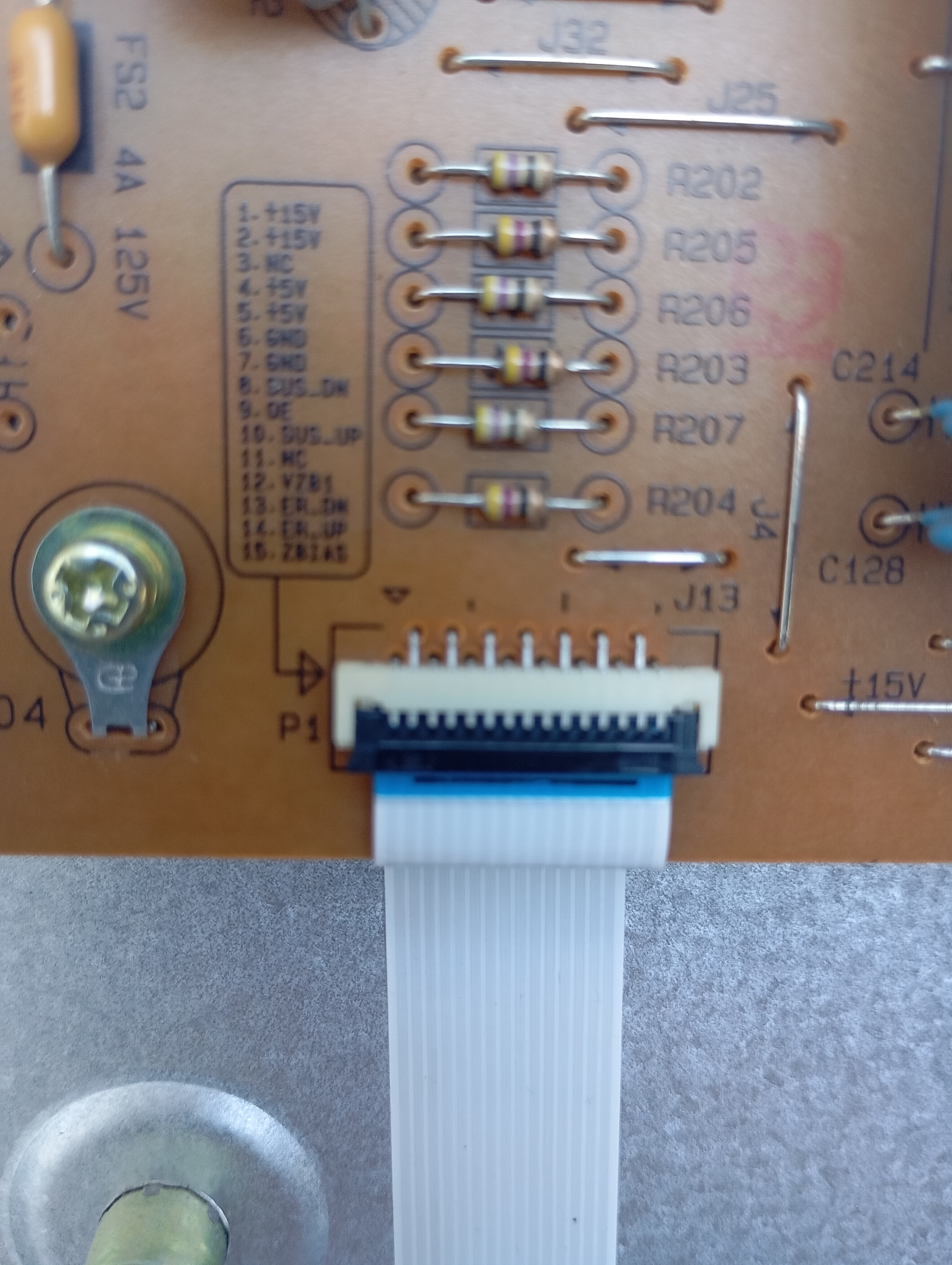

    SAM30600
    Bonsoir, super merci beaucoup, en l'occurrence sur ce modèle c'est du 15 volts.
    Quand je prend la mesure j'ai une valeur très faible à la place de mes 15 volts de l'ordre de max 2 volts. Saurais tu quel composant pourrait être à l'origine de cette faible tension stp?
    PS voici le détail du bornier.en photo.Nom : 17439687116977684799922832415125.jpg
Affichages : 161
Taille : 2,00 Mo
    jules150
    Re à tous,
    La sérigraphie indique 15V mais en réalité c'est 18V.
    Je mis l'endroit ou est fait le 18V voir message #17.
    Pas plus d'infos et pas de schéma.
    Débranche la nappe ou passe le 18V de la carte Y ou Z et regarde si la tension remonte sur FS501.
    Cordialement jules

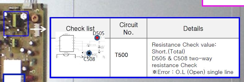

    jules150
    Bonsoir à tous,
    Donc la carte Y-SUS changé a une panne.
    Le convertisseur DC/DC est fait autour de T500.
    Met-nous une belle photo de cette partie :
    Nom : Capture09.JPG
Affichages : 124
Taille : 25,0 Ko
    Indique aussi la référence de l'IC500 à 8 pattes.
    Rajoute une photo de l'étiquette blanche collé à la dalle du type, Model: PDP 50T3xxx.
