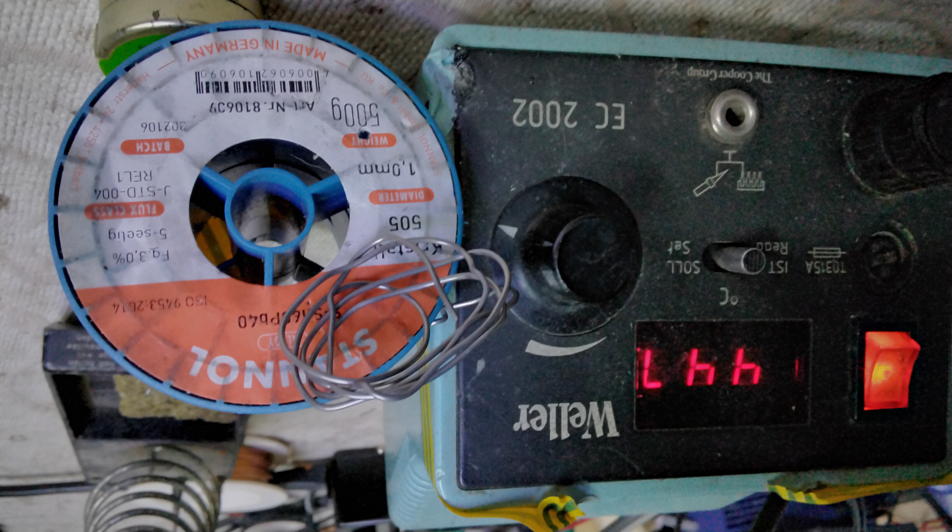

    Je n'ai pas encore reçu ic 901. Une petite question pour ne pas me tromper.
    Quel fil pour souder le petit composant ?
    Soudure avec plomb, sans plomb, ou quoi?
    Quelle température pour souder avec le fer ?
    Merci et bonne journée
    papilou06
    Animateur Dépannage
    Re : Tv philips 32pfl3506h 12
    Bonjour, réponses dans la photoNom : 20250403_142719.jpg

    Dom31
    Merci beaucoup.
