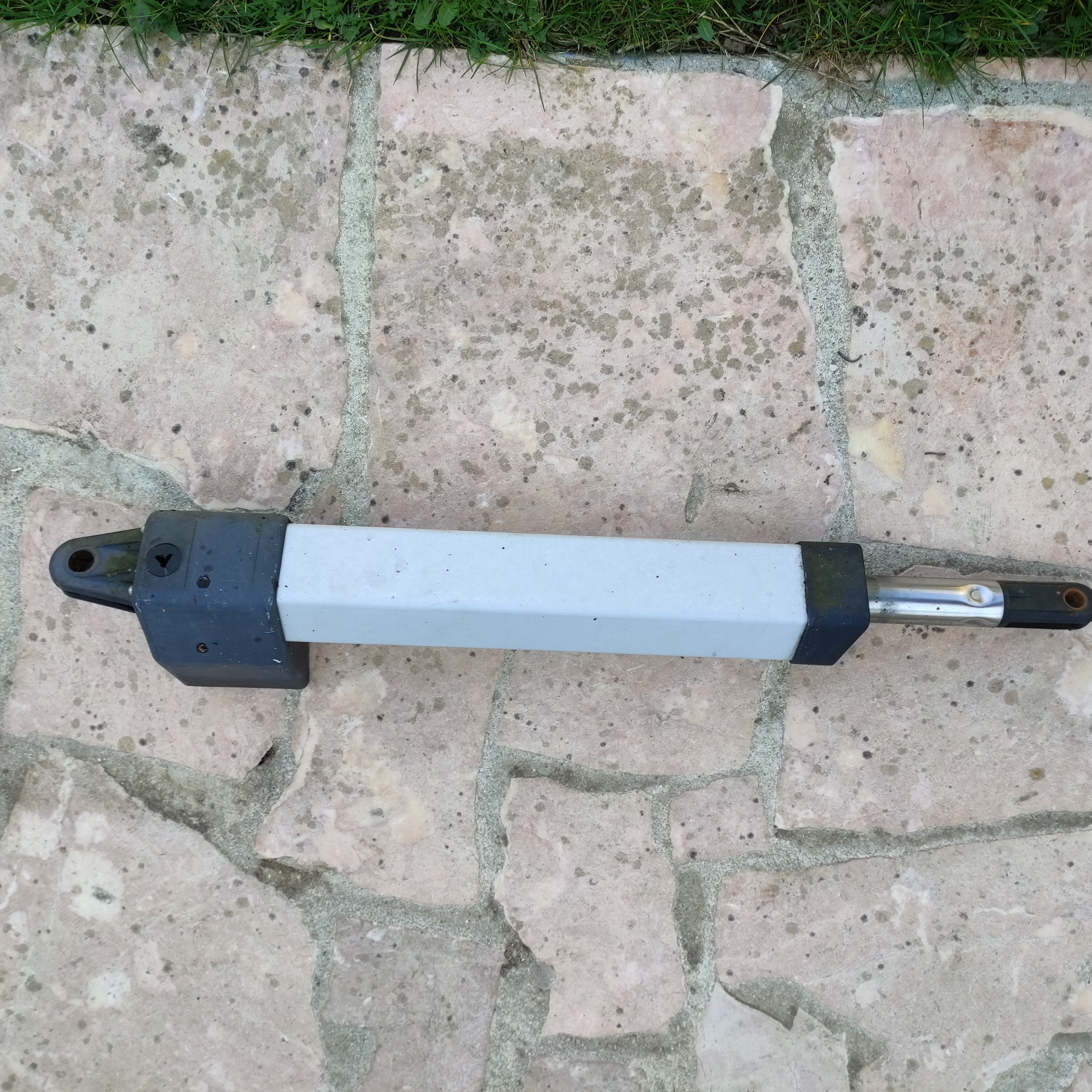

    Bonsoir les amis.
    Dernières manips:
    J ai réussi avec le potar Stop à faire arrêter le premier moteur quand le 1er vantail arrive sur une butée dans le sol.Detection dépassement courant je pense, ouvert le capot du moteur 2 fils arrivent de la carte ctr2702 donc pas vu de contacteur de fin de course.
    Pas encore ouvert le 2 ème capot moteur pour investigation.(si fin de course ou pas à l interieur)
    Il y a un 2eme potar Pause que j arrive pas à régler, le deuxième vantail fait n importe quoi et si toutefois j arrive à un réglage presque parfait une fois ouvert le portail se referme tout seul après un délai variable.
    Y a t il en plus un mode d apprentissage ?
    J ai aucun marquage sur les vérins
    Photo en attaché
    Merci encore pour votre aide

    re regardez si le moteur ne se débraye pas tout seul ,le système de débrayage n est pas bon j avais le même phénomène résolu en supprimant le débrayage il n y a pas de contact fin de course c est l augmentation de courant qui arrête soit en bout de vérin ou butées au sol ce qui est preferable

    MerciS, je vais me pencher sur le débrayage donc, il faut donc tout démonter le vérin avec les 4 longs boulons n est ce pas?
    J ai aucune idée à quoi ça peut ressembler à l intérieur, Des points particuliers au démontage et remontage à faire attention, repérage ?
    Sinon le potar 'Pause' à côté du potar Stop pas trop compris son mode de réglage.

    le potar rv1 sert au stop âpres buté ,le rv2 ou pause servirait a la fermeture automatique sens anti horaire pas de fermeture auto sens horaire réglage de la fermeture auto de 0 a 100 secondes ,il n y a peut etre pas besoin de supprimer le débrayage mais un bon nettoyage intérieur des vérins et moteur et graissage ne peut pas faire de mal

    Bonsoir les amis, mise à jour:
    J ai démonté le moteur qui faisait du bruit en butée, pas de débrayage ou autre système , c était le pignon qui sautait des dent sur la vis sans fin du moteur.Il y a juste un débrayage manuel avec la clef triangle.
    J ai réussi tant bien que mal à régler l arrêt du moteur avec potar stop si surconsommation quand j arrive sur la butée, 10 ouvertures et fermetures OK , Mais le soir quand fermeture du portail le moteur ne se rappelle plus qu il était arrivé/ arrêté en butée ouverture et veut continuer à ouvrir le portail qui est en butée.
    Après avoir lancé plusieurs commandes de fermeture et ouvertures incomplètes il décide enfin de bosser correctement .
    Toujours pas réussi à récupérer notice de l électronique . Ducati ne répond pas aux email.
    ( J en ai profité pour nettoyer les 2 moteurs, verrine, graissage et vérification des charbons )
    Bonne soirée à tous les aidants
