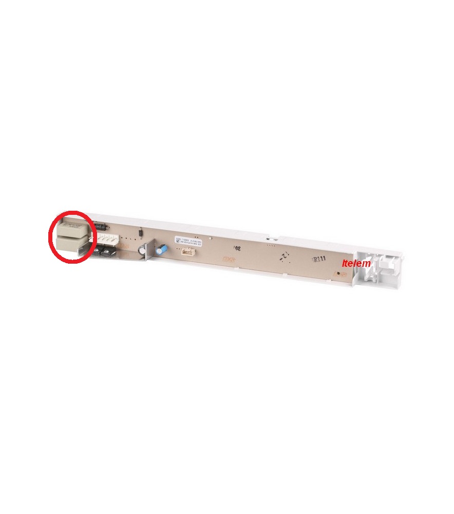

    J'ai un combiné réfrigérateur congel Siemens KG36S310FF/01.
    Je mets en route le réfrigérateur sur 4 il fonctionne normalement,aprés je mets en route le congel sur-18,il démarre.
    Au bout d'une heure,le bandeau se met à clignoter faisant marcher le combiné par à coup.
    Si vous pouvez me renseigner sur le BUG,cela m'eviterait de le changer.
    En vous remerciant par avance.
    Re : probléme combiné siemens KG36S310FF/01
    au vu des symptômes il s'agit probablement d'un souci sur l'alimentation de l'électronique, c'est souvent réparable (ça dépend de vos compétences techniques),
    ça peut être très simple s'il s'agit d'une alimentation capacitive (deux soudures pour remplacer un condensateur), plus compliqué si c'est une alimentation à découpage
    des photos de la platine électronique seraient utiles
    si votre platine est comme celle ci il faut sans doute remplacer les condensateurs dans le cercle rouge

    il serait de fait préférable de tenter de remplacer le condensateur

    Vous aviez raison sur la disponibilité de la platine. Je vais me résoudre à changer les condensateurs.

    Suite à nos échanges,j'ai suivi votre conseil de changer les 2 condensateurs mais je n'ai pas trouvé sur internet le condensateur Vishay F1778MKP/SH 1,5u FX2.
    Je trouve qu'avec 1u.
    Je ne sais pas si cela à une incidence.
    Merci de me renseigner sur le sujet.

    ça a forcément une incidence puisque la basse tension produite dépend directement de la capacité du condensateur, avec 1µF au lieu de 1.5µF on devrait perdre environ 30% et la tension risque de ne pas être suffisante
