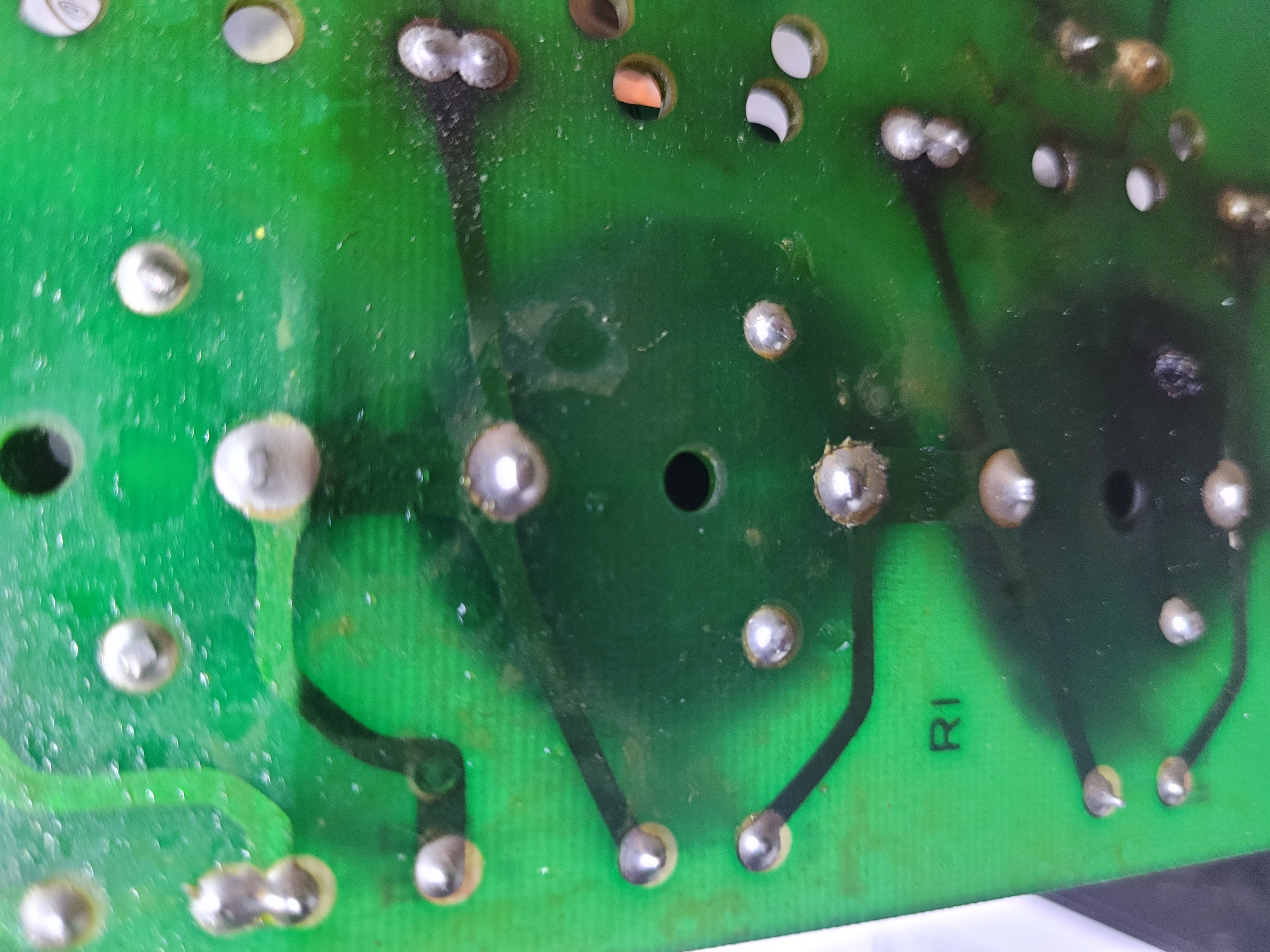

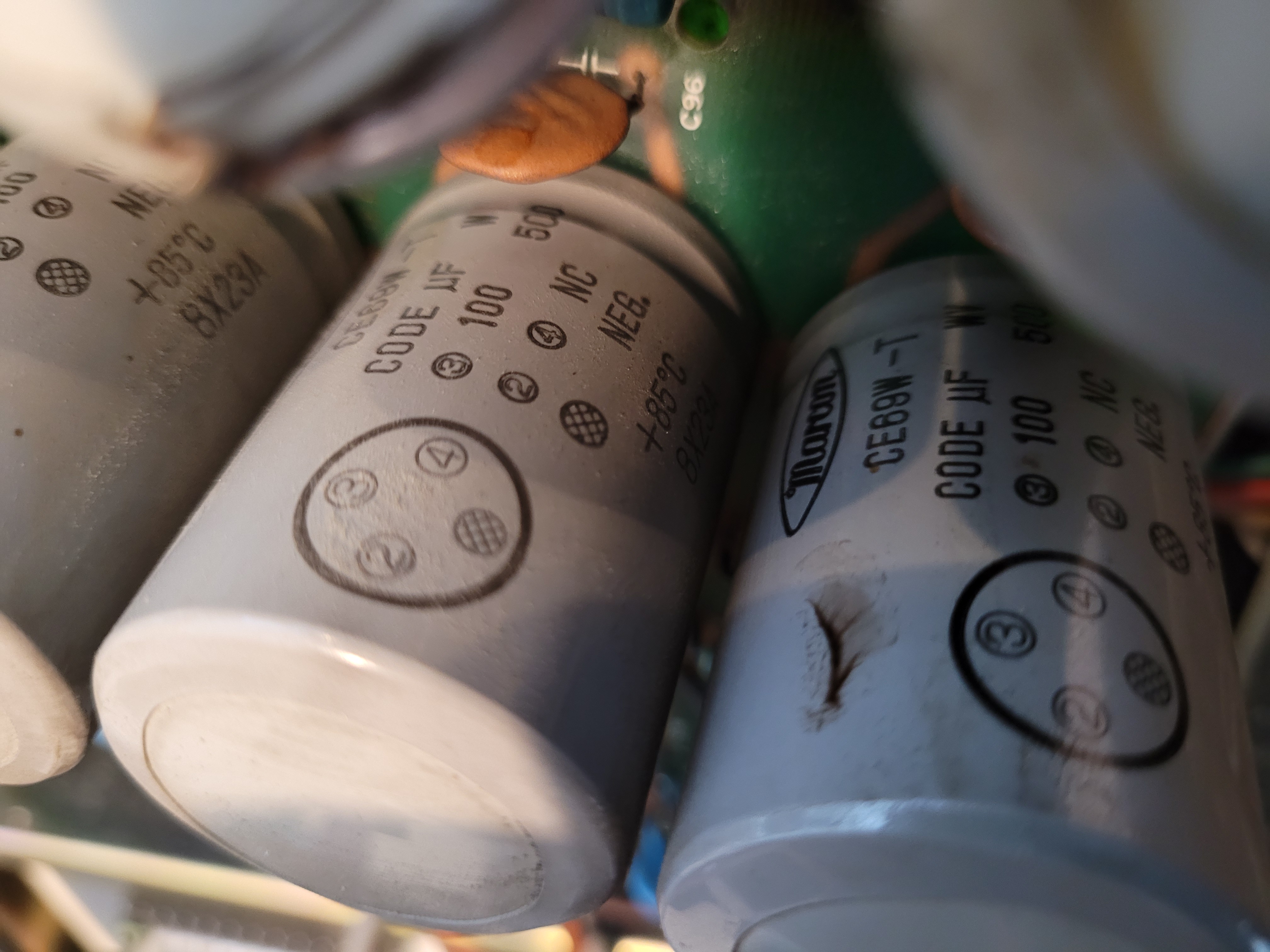

    Bonjour à tous, j´ai un problème de condensateur sur un ampli radioamateur, le condo a 4 pins,je n´arrive pas à le trouver. En regardant le marquage sur le côté ,j´ai l´impression que les pin 2 et4 ne sont pas connectés ( nc).en retournant la carte,on voit par transparence le condo et les 2 pin souder sur une pastille relier à rien ,pensez vous que je puisse mettre un condo avec 2 pin( normal)20250329_134415.jpg

    c'est écrit sur le condo.
    Il y a un dessin représentant les 4 pattes, avec le - en grisé.(voir si le - est repéré d'une autre manière...)
    Mais il est mentionné 2 et 4 NC : non connecté.
    Donc 2 pattes utiles. (les 2 autres peut-être pour la tenue mécanique)
    si je lis bien, ce serait un type CE69W.

    Vous pouvez mettre un ”2pattes” si vous respectez la tension maximale.

    Un condensateur ce ne sont que deux broches. Mais, pour les chimiques, polarisés, il faut respecter le sens de montage sinon boum!
    En regardant bien les pistes, on voit qu’il est impossible de le monter à l’envers. Un deux broches sera moins facile à plaquer.

    Si cet ampli doit être monté dans un véhicule, pense à bien fixer mécaniquement ce condensateur pour éviter que seules les deux brasures qui le tiennent en place finissent par casser à force de vibrations.

    Merci avous ,je vais voir pour prendre un 2 pattes, d´après vous,il y en a 8 condo,il est préférable de tous les changé ,ils ont le même age
