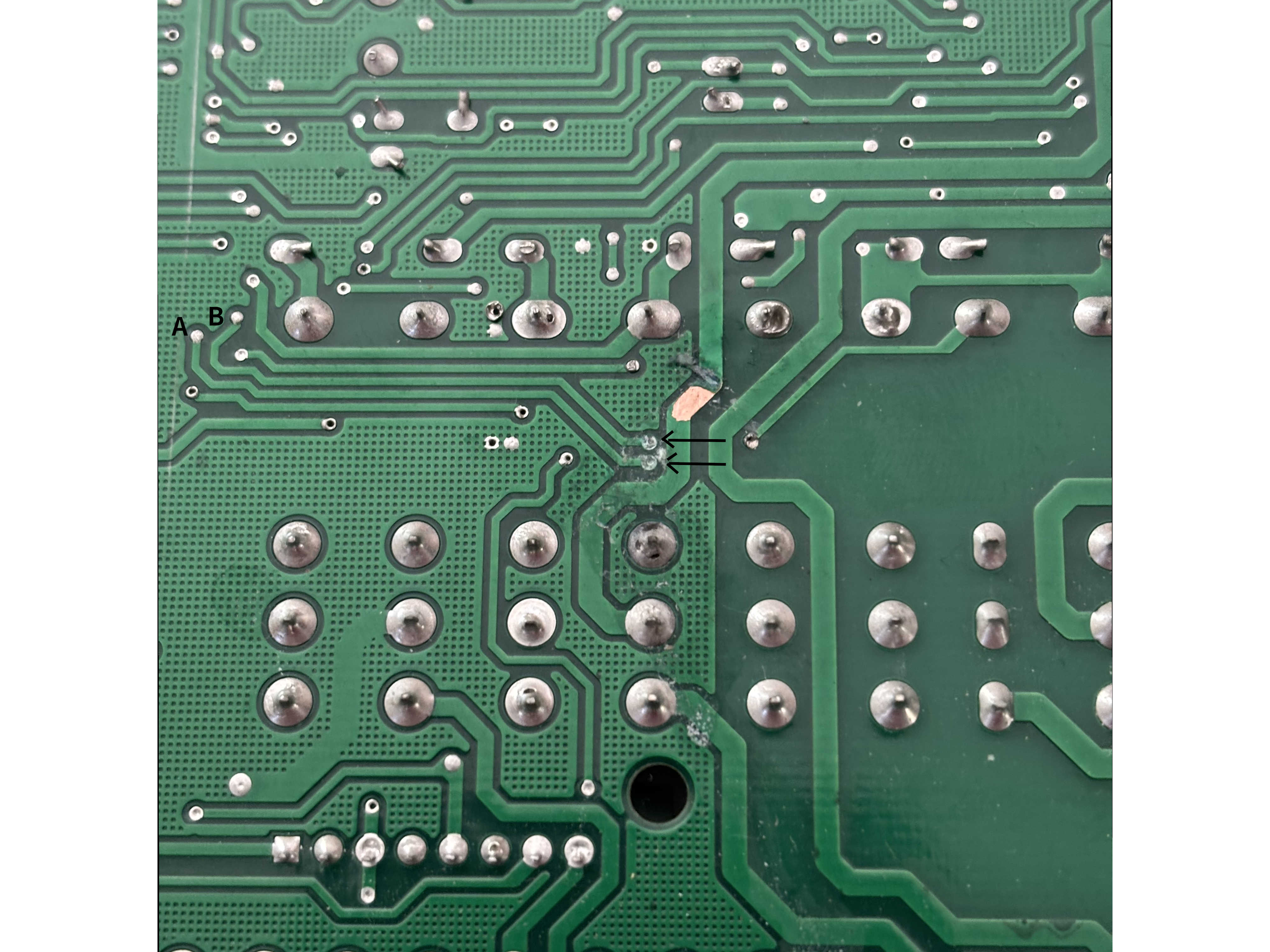

    Depuis hier mon portail ne fonctionne plus du tout. En démontant ma carte ZA3 je me suis aperçu qu'il y avait une bestiolle collée sur l'arrière et en la retirant je vois que la carte est légèrement endommagée (voir photo les deux flèches noires au milieu). Au multimètre, il n'y a effectivement plus de connection entre les flèches et les A et B (à gauche de la photo).
    Les points endommagés sont tout petit. Il y a t'il des techniques de réparation pour cela?
    Merci aux spécialistes de me conseiller.Nom : IMG_1467_1.jpg

    Il est serait possible d'avoir une autre photo de autre coter svp

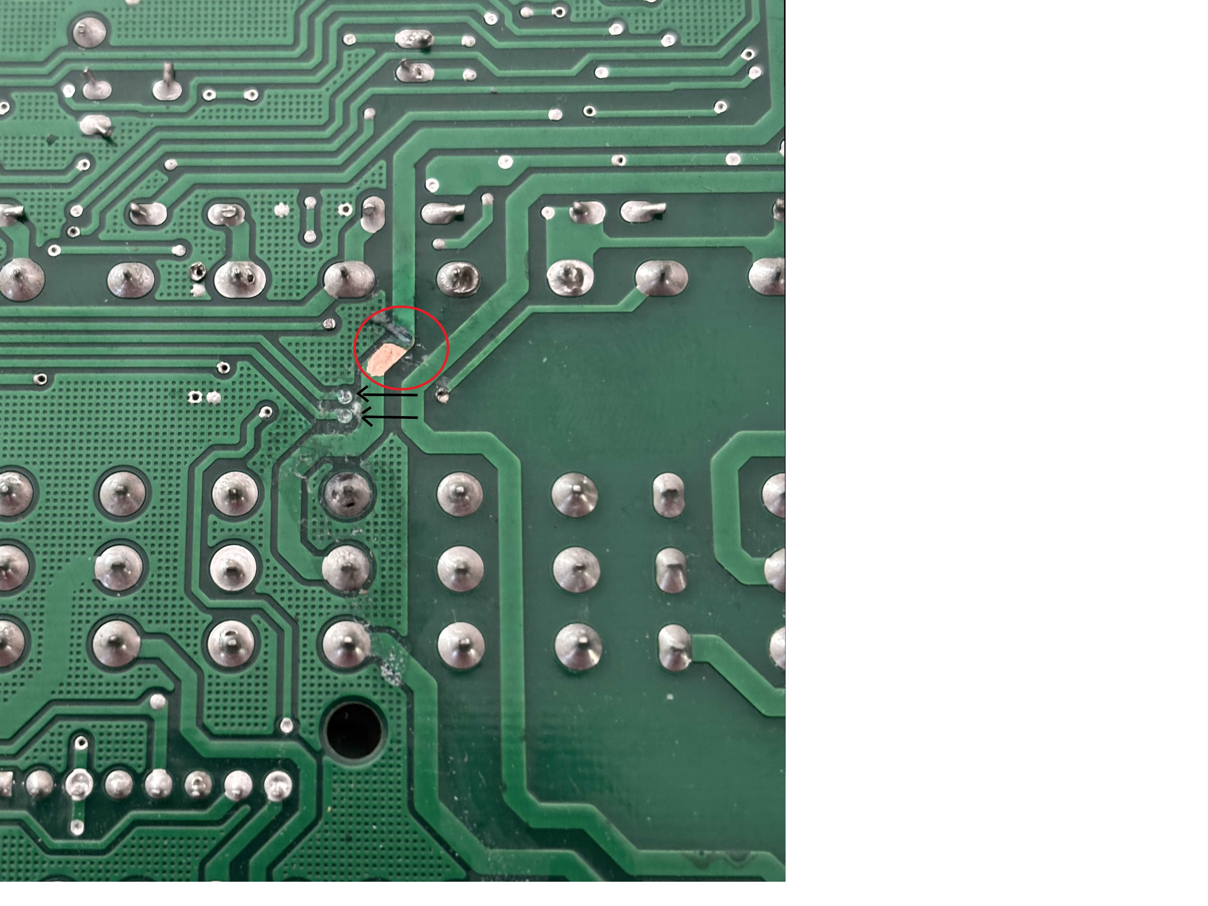

    C'est plutôt dans le cercle rouge que je vois un problème ?
    On dirait que la grosse piste est coupée ?

    Bonjour BeGe78 et tout le groupe
    Citation Envoyé par BeGe78 Voir le message
    .. (voir photo les deux flèches noires au milieu). Au multimètre, il n'y a effectivement plus de connection entre les flèches et les A et B (à gauche de la photo).
    Les points endommagés sont tout petit …
    Je ne crois pas du tout à ton affirmation ou tu t’es mal expliqué. Les connexions concernées sont saines.
    Mais Jeryko voit mal, c’est pas clair, il y a d’autres points à nettoyer pour voir à la loupe, mais aussi savoir quel animal avait élu domicile. Était-il conducteur (humide)?
    Il faut aussi savoir ce qu’il y a derrière, mais il n’y a pas de botte secrète. Il faut savoir comment ça marche et qu’est-ce qui ne va plus.

    Oui, nettoyer et réparer si nécessaire cette partie.
    Lorsque j'ai voulu l'ajouter, le délai était passé. J'ai laissé tomber.
    Avec une limace, j'ai déjà vu une piste franchement coupée comme celle là. (230V dans cette zone)
    Quelle ZA3 ? Je ne la reconnais pas.

    Bonjour, merci pour vos différents retour. Voici quelques explications complémentaires:
    - je ne sais pas de quel animal il s'agit car c'était un peu brulé mais c'était bien collé sur les points en bout de mes 2 flèches
    - je dispose d'une autre carte ZA3 encore plus ancienne et sur celle-ci, quand je mesure la résistance entre les flèches et les points A et B il n'y a pas de résistance. Sur la carte de la photo il y a résistance dans les deux connections
    - pour Jeryko effectivement la grosse piste est dénudée (je ne sais pas si c'est le bon terme) mais elle n'est pas coupée, il n'y a pas de résistance entre les 2 bouts (borne du relais 8 et le 12 volt du connecteur en haut de carte)

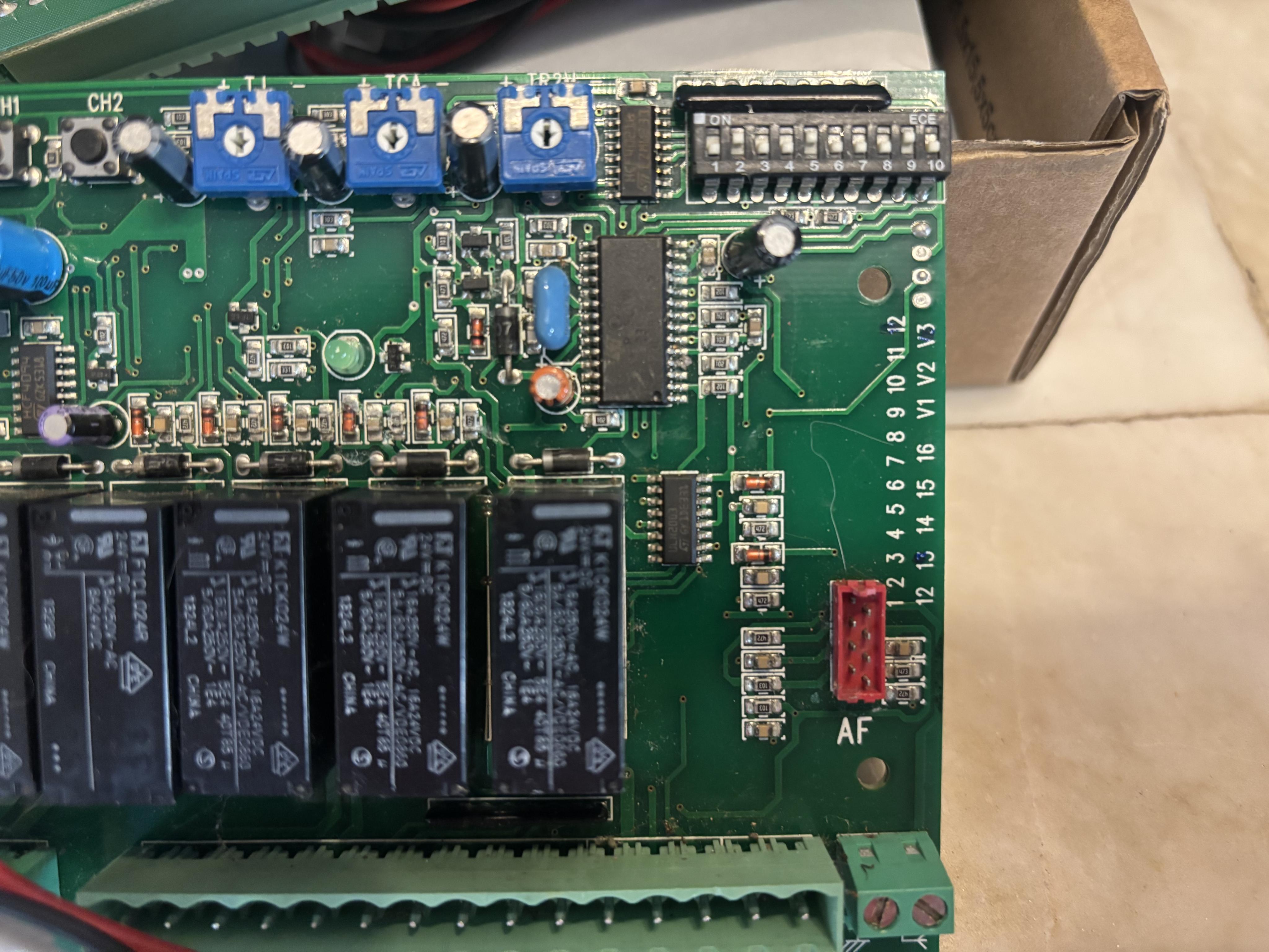

    Voici une photo de l'autre coté mais je n'ai rien détecté d'anormalNom : IMG_1468.jpg

    Re : carte CAME ZA3 en panne - possibilités de réparation
    C'est tout ce que j'ai.
    Voir l'internet pour plus.
    mon schéma :
    http://www.microfer.fr/geryko/telech...s/ZA3_CAME.jpg
    Dernière modification par Jeryko ; 01/04/2025 à 18h33.

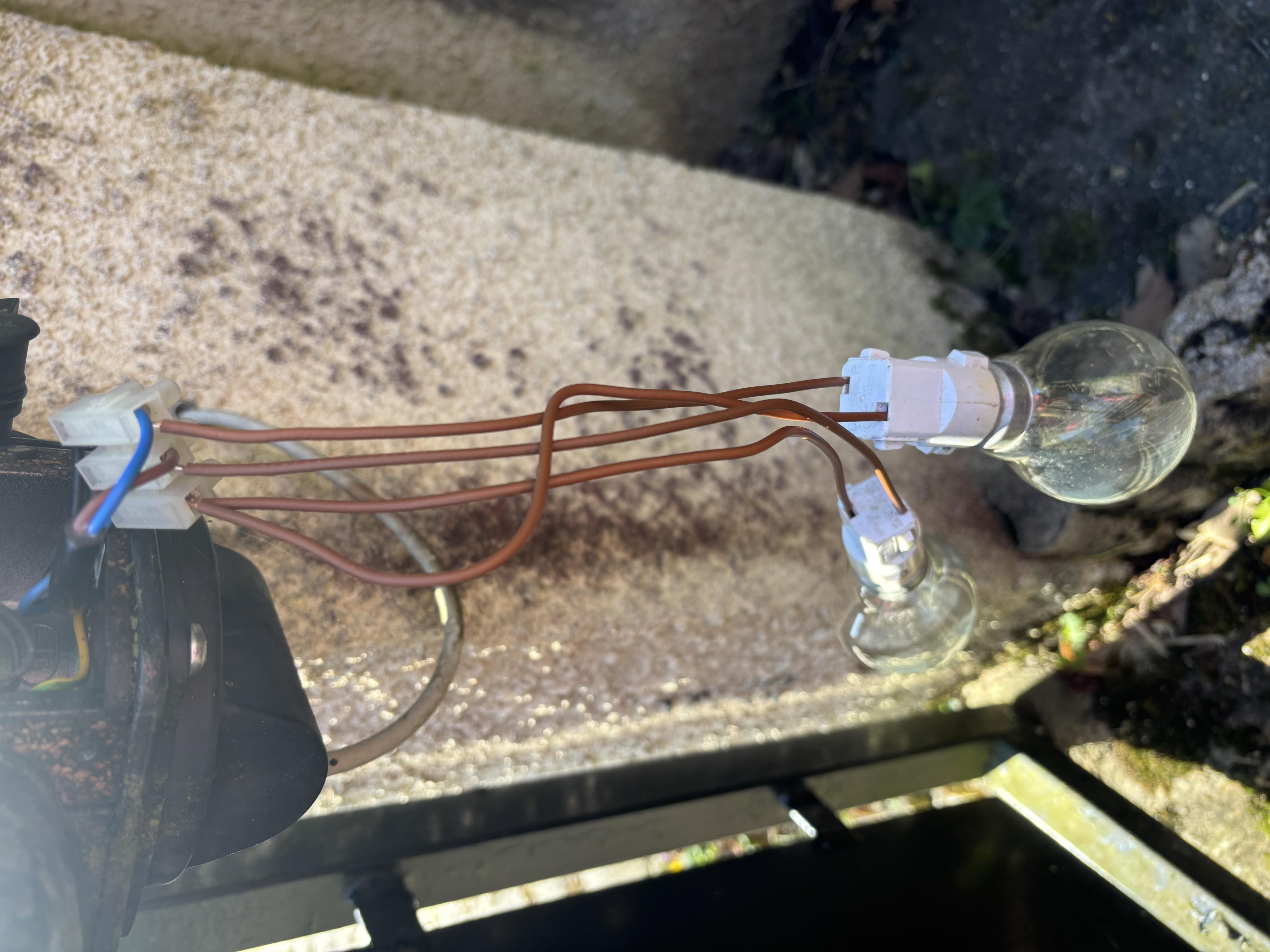

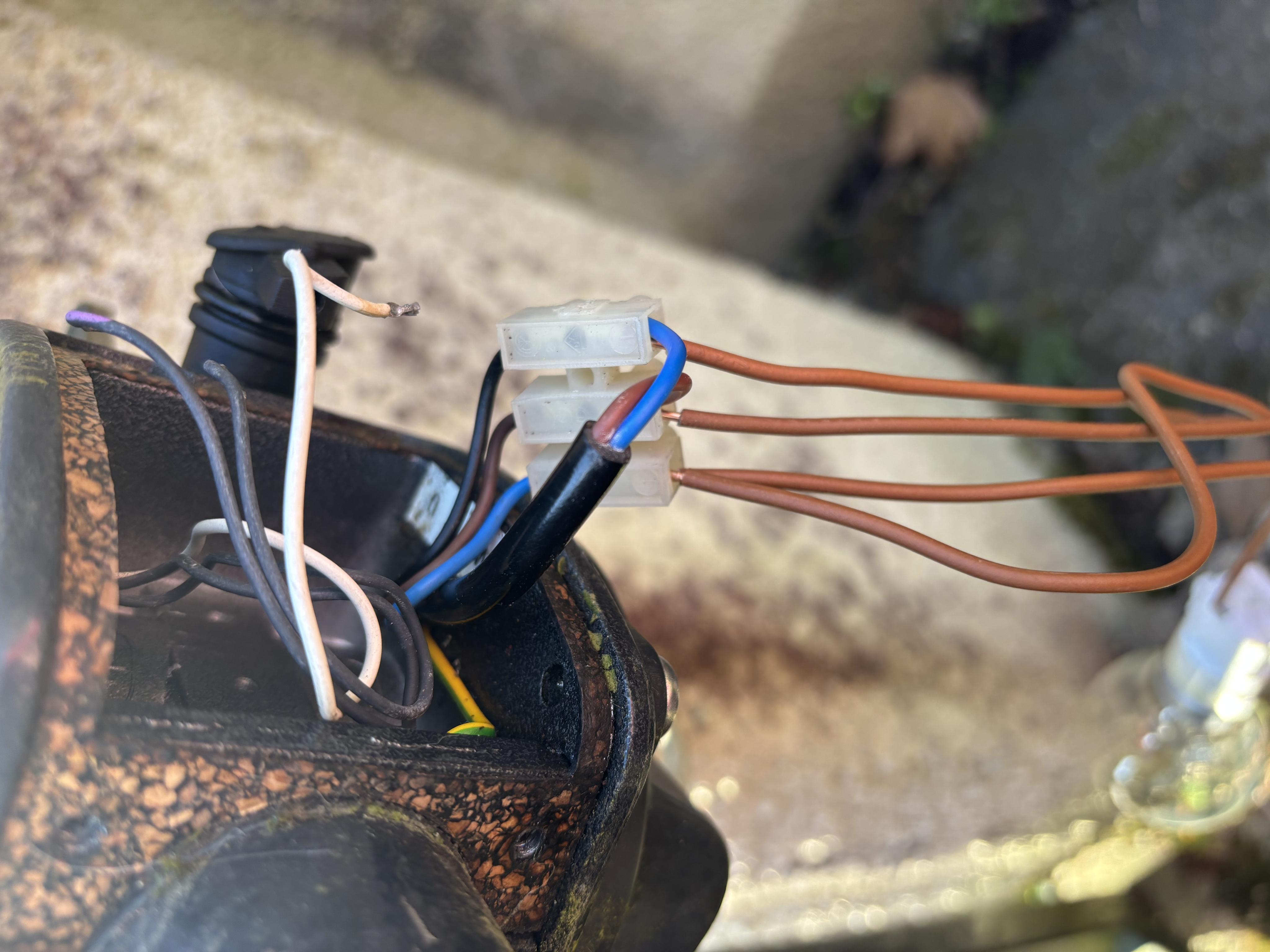

    Ensuite j'ai mis en place le test avec les deux ampoules proposé par jeryko.
    Sur le battant gauche (retard à la fermeture), il y a un accoup et arrêt une fois sur deux et avec les lampes une seule s'allume une fois sur deux avec et sans condensateur.
    Sur le battant droit (retard à l'ouverture), il ne marche jamais et avec les lampes les deux s'allument en même temps avec et sans condensateur. Je pense donc que les condensateurs correspondant sont bons mais qu'il y a un problème en amont.
    Je joins les photos du montage lampes battant droit

    - Il vaudrait mieux 2 lampes identiques, de même puissance.
    Pour tester l'envoi de "jus" sur un moteur :
    - Sans le condensateur, une seule lampe s'allume.
    - Avec condensateur, les 2 lampes devraient s'allumer.
    Une des 2 peut s'allumer un peu plus faiblement suivant les puissances des lampes et de l'état du condensateur.
