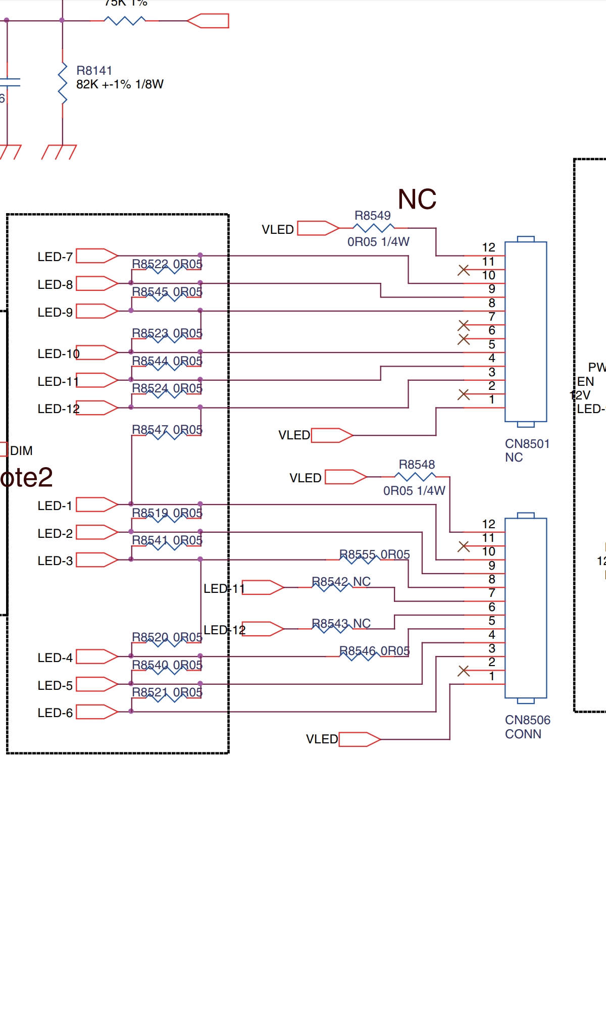

    papilou06
    Animateur Dépannage
    Re : Carte alim TV Philips HS
    Un petit schéma :Nom : Screenshot_20250415-174140_Drive.jpg
Affichages : 209
Taille : 417,7 Koschéma généraliste, il se peut qu,il y ait qu’un seul connecteur pour les leds ,ce qui réduit le nombre de groupes.(6 ou 12)
    Dernière modification par papilou06 ; 15/04/2025 à 17h48.
    papilou06
    Animateur Dépannage
    Je pense que seul le connecteur CN8506 est présent mais il y a quand même 12 groupes sur ce même connecteur.Tu vérifieras sur la bête, c'est mieux.
    Le + est en vleds et les moins sur led 1,2,3 etc...

    Fareinheit76
    Merci papilou , toujours aussi efficace et réactif.
    Par contre je ne comprends pas des manips que je dois faire, c’est si j’avais la télé complète avec les leds de branchées mais ce n’est plus le cas, j’ai rendu la TV, je n’ai plus que la carte d’alimentation qui ne marche pas puisque je l’ai changé

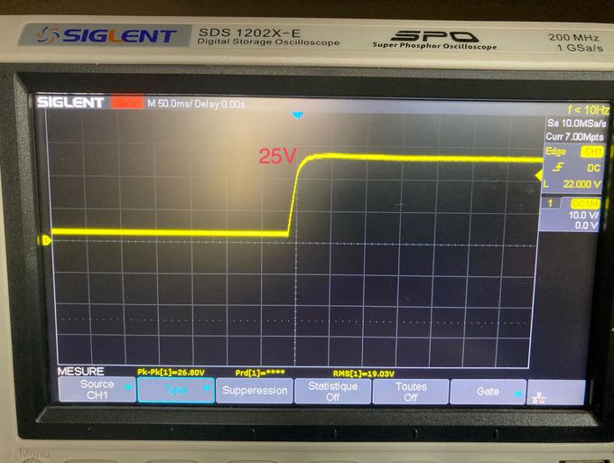

    Fareinheit76
    J'ai contrôlé la tension à l'oscillo et cela monte a 25V mais pas de pic de tension supérieur au démarrage
    Nom : 2025-04-16_10-38-27.jpg
Affichages : 203
Taille : 54,5 Ko

    papilou06
    Animateur Dépannage
    Non pas de pics , c’est une tension continue.
    Cette tension est élevée à 60v environ par le découpeur Q8101 lui même commandé par IC8103.
    Sur celui-ci, il faut vérifier VCC (12v) sur pin8,la commande de sortie pour le découpeur pin7 mais la validation se fait par pin4 si les leds sont ok.
    La pin 1 est le flyback de tout le rétro-éclairage.
    Quand le découpeur fonctionne ,on trouve la tension Vled sur C8118/8109.
    Donc il y a ici un découpeur du style récupération d’énergie ou PFC.
    Le on/off du rétro-éclairage se fait par pin 5 de l’ic.
    Dernière modification par papilou06 ; 16/04/2025 à 11h05.
