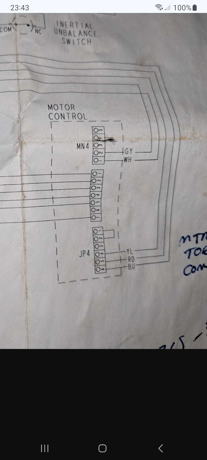

    j ai une machine à laver primus RS 10 en panne .je cherche ou vouloir connaître comment la carte du commande moteur change le sens et vitesse du moteur avec 3 files
    Merci de votre aide
    Ci-joint deux photos

    s'il s'agit d'un moteur universel la carte inverse probablement la polarité du courant à l'aide de relais
    ça pourrait ressembler à ça:
    généralement il y a deux relais au lieu d'un seul pour assurer cette fonction

    C'est un moteur triphasé inverter. Le sens de rotation et la vitesse sont gérés par l'électronique et un PWM. Variation de fréquence en général pour la vitesse du moteur.

    essayez d'inverser deux fils

    bonjour c'est exact et c'est une machine à usage intensif, il faut contrôle les bobinages du moteur (les 3 phases) résistance doit être identiques

    Oui c est un moteur triphasé commandé par un onduleur géré par une carte electronique qui joue le rôle des interrupteur s de l onduleur pour varier la fréquence et le sens .sur le schéma JP4. impossible de changer la vitesse avec l onduleur tout seul .motor board
