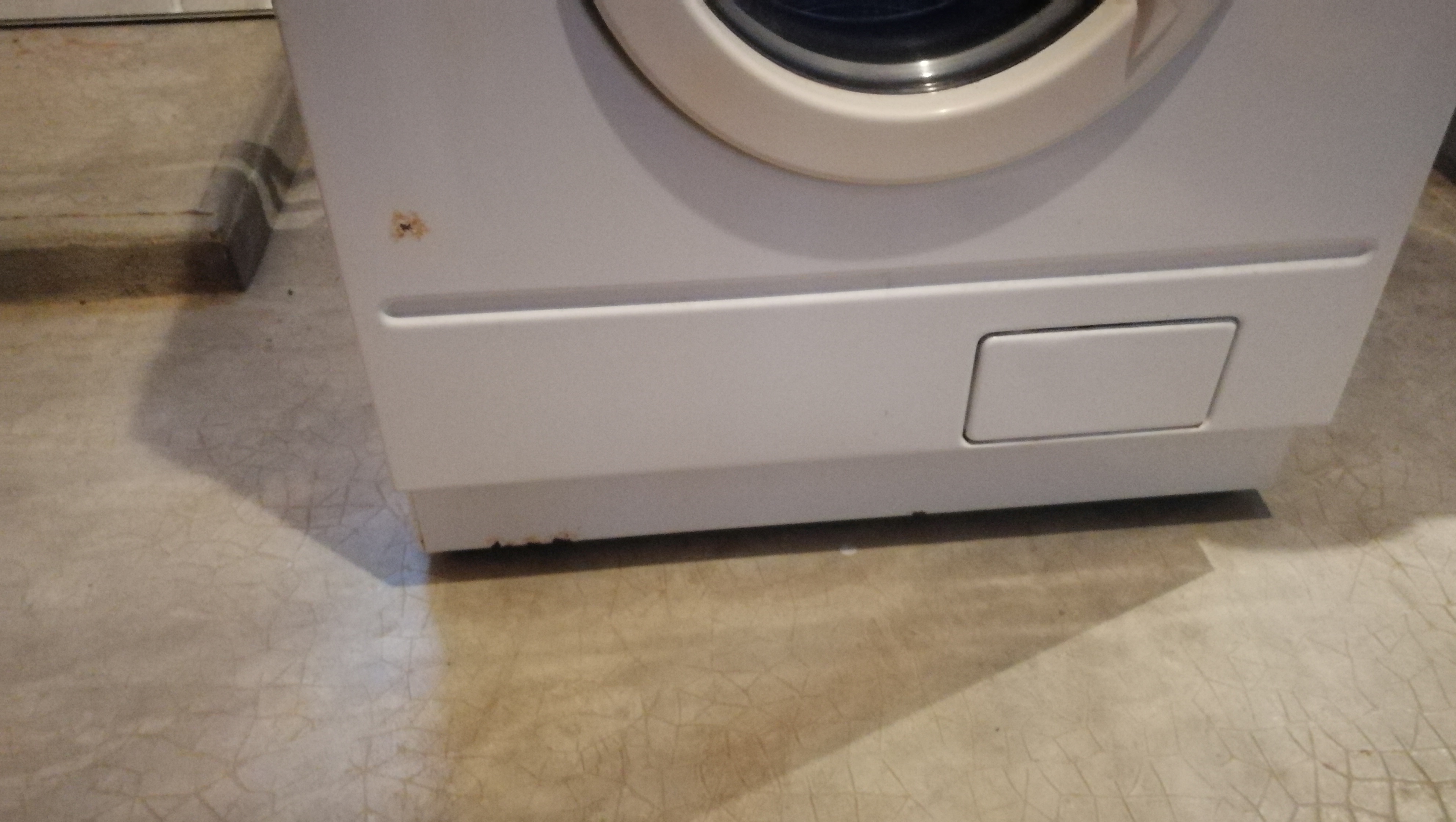

    Bonjour à tous. J'ai une fuite d'eau sur un lave linge Arthur Martin. Je ne trouve pas la plaque signalétique. Je vous envoie trois photos pour que vous le reconnaissiez. Je pense que la fuite se situe au niveau de la pompe ou de l'électrovanne. j'Ai démonté la tablette et la trappe arrière. je voudrais démonter le panneau avant et la plinthe. J'ai retiré le bac à produits je ne vois pas de vis. juste 3 vis au dessus du bandeau de commande ; je les ai retirées mais rien ne bouge. pourriez vous m'indiquer la procédure en détail. Je vous en remercie. Cordialement. Ecureuil

    il me semble que le modèle est noté en bas à droite du tableau de bord,
    une fuite d'eau peut venir d'un tas d'endroits,
    à quel moment du cycle la fuite se produit elle ?
    il faut vous munir d'une baladeuse et regarder où l'eau tombe et remonter jusque à l'origine de la fuite
    ne retirez pas tout, avoir enlevé le top et la tôle arrière est suffisant, il faut garder l'appareil en condition fonctionnelle pour pouvoir chercher la fuite en fonctionnement
    en général les pompes modernes ne peuvent pas fuir par l'axe,
    il est rare qu'une électrovanne fuie à l'extérieur

    Souvent la plaque signalétique est collée en façade sur l'entrée de cuve, en ouvrant le hublot....
    Vérifier si le joint de hublot n'est pas percé....
    Re : LAVE LINGE ARTHUR MARTIN Fuite d'eau
    pour la plaque signalétique voir aussi au dos de la trappe d'accès du filtre de la pompe de vidange en bas a droite
    je confirme les dires
    la pompe de vidange n'a plus de presse étoupe de fait elle ne peut fuir

    Le modèle est LF 421 ; nous l'avons depuis longtemps. J'ai observé pendant un cycle ; la fuite se produit pendant le lavage. La lessive utilisée a produit beaucoup de mousse ; celle ci remontait même dans le tiroir à produits. je vais essayer de faire un cycle sans linge sans produit et un autre en demi charge. En regardant la machine, la fuite semble se produire à gauche et devant. Dites moi si vous avez des idées. Merci pour votre aide. Cordialement. Ecureuil09
    si de la mousse remonte dans la boite à produits c'est que soit il y a trop de lessive soit elle n'est pas adaptée au lavage en machine, dans ces conditions il n'est pas étonnant que des fuites se produisent
