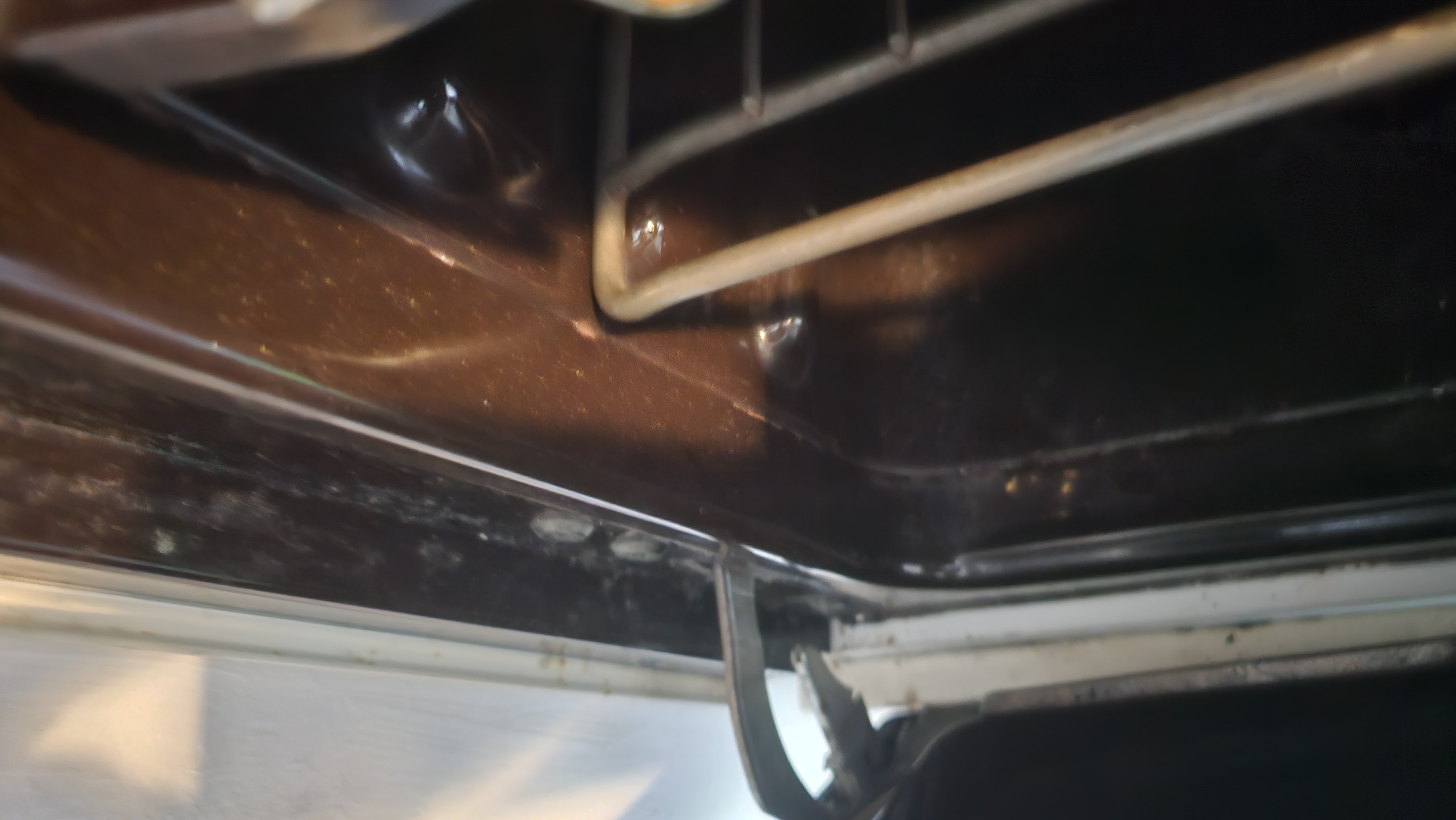

    J'ai enlevé la vitre voilà ce que l'on voit j'ai encore essayé et je n'arrive toujours pas à retirer la porte20250420_152419.jpg20250420_152402.jpg
    Re : Porte four De Dietrich FW434E1
    la référence du four semble incomplète (manque un chiffre ?)
    Je remarque une petite différence droite/gauche. C'est peut-être ce qui empêche d'enlever la porte ?

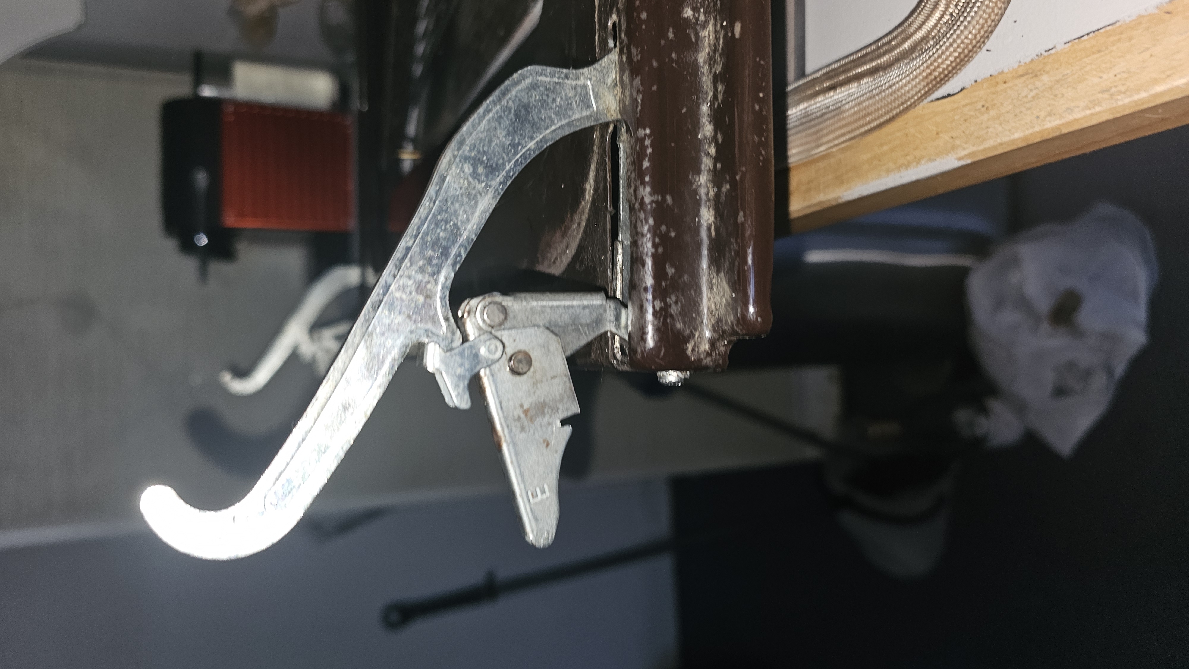

    Bonsoir, De retour à Lacanau j'ai essayé aidée d'un ami de remettre la porte.Impossible de retirer les crochets que j'avais eu du mal à mettre. il y a deux autre ergots mobiles dont je n'arrive pas à comprendre l'utilité. Sur toutes les vidéos il faut mettre la porte du four à plat et faire sauter les crochets je n'y arrive pas Une idée? Merci
    Je ne comprends pas trop ou est la difficulté
    si ce n'est celle-ci
    une fois la porte en place
    il suffit d'ouvrir totalement la porte
    et libérer les crochets de verrouillage
    sinon tout est a refaire
    car il ne faut en aucun cas manipuler
    la porte crochets enclenchés
    ceux ci ne servent qu'a déposer la porte
    il faut engager en premier la partie arrondie (1) dans la fente du haut de la charnière correspondante puis de chaque charnière puis engager la partie 2 de façon que l'encoche dessous prenne sur le bord extérieur de la fente du bas de la charnière concernée,
    ensuite, ouvrir la porte en grand, libérer les taquets de blocage et refermer la porte

    Merci Titijoy3 l'explication est claire mais le problème c'est que je n'arrive pas à mettre l'encoche sur le four. C'est top dur; Il doit y avoir une ruse
    Marie75
    J'ai démonté la charnière j'ai réussi à l'insérer mais toujours impossible de retirer l'ergot
    si la charnière coté four est usée il est possible que l'opération soit difficile voire impossible

    Merci pour tous les conseils je ne désespère pasNom : 20250428_173208.jpg
Affichages : 153
Taille : 1,09 Mo
    tant que la partie du bas de la charnière ne sera pas en place vous ne pourrez pas rebasculer le taquet,
    au vu de la photo il faut tirer légèrement la porte vers vous, baisser pour placer l'encoche de la charnière dans la tôle du four puis rebasculer le taquet puis fermer la porte

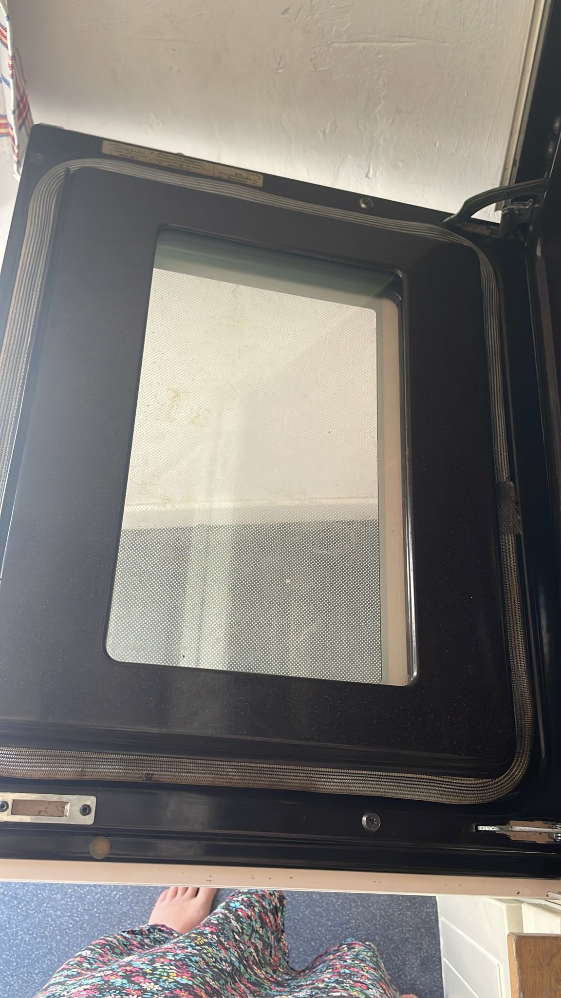

    Bonjour Nous avons enfin réussi à remettre en place la porte et ses charnieres mais la porte ne se met pas à plat
    via une photo montrez comment est la porte
    état ouverte
    et état fermée
    via une vue d'ensemble
    Marie75
    Merci je les fais faire demain
    Marie75
    Bonjour voilà les photos de la porte du four.
