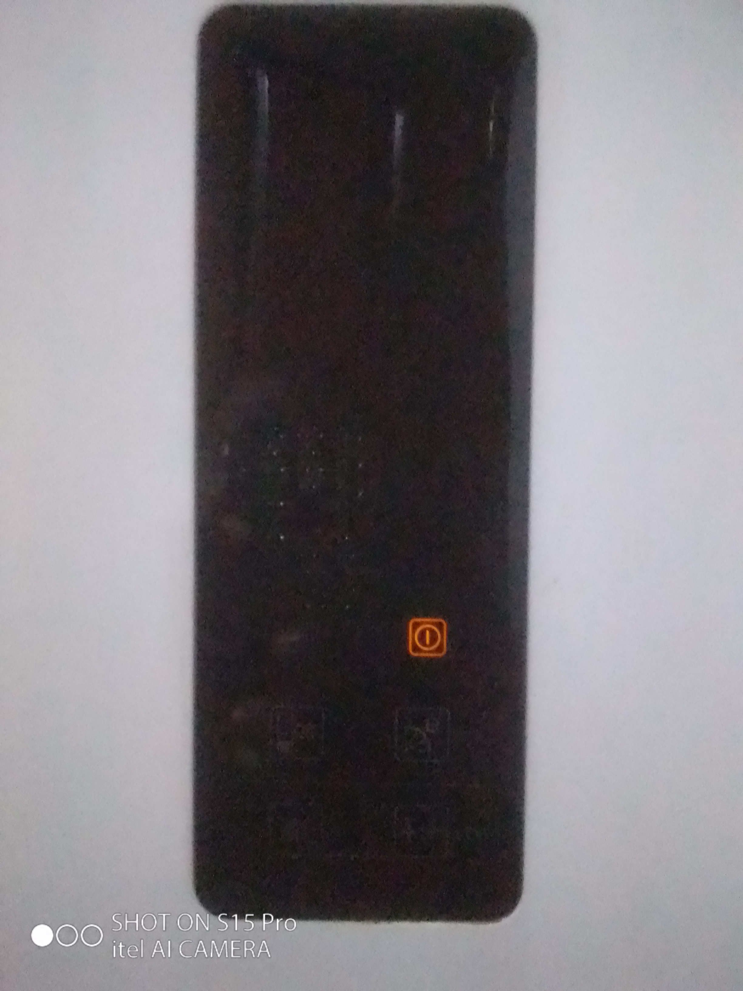

    Bonjour cher tous mon congélateur Beko ne fonctionne plus du tout apart une lumière orange avec un point d'exclamation sur le panneau de contrôle qui flache avant de avant de s'éteindre et un click sur le moteur Inverter, la carte de commande est bien alimenté à 5v
    Tout porte à croire que le atemega 32a de la carte de commande a beugué ou quelque chose l'empêche de fonctionner...

    Selon la référence communiquée , cet appareil n'est pas équipé de compresseur inverter mais d'un compresseur classique.Si il "klixonne " au démarrage,le compresseur est HS.Coût du remplacement du compresseur par un pro: 400€ environ.
    Re : Problème congélateur Beko f60312ne
    on ne sait pas si le clic entendu vient du klixon ou du relais sur la carte,
    si c'est le klixon du compresseur le défaut pourrait venir de la ptc de démarrage
    le fait que l'affichage soit fugitif sur le panneau me fait douter d'un souci compresseur, peut être que l'alimentation de l'électronique se couche

    Oui la bobine du relais est bien alimenté et la carte Inverter est aussi bien alimenté

    J'ai vérifié la carte elle est bien alimenté à 5v j'ai posé le problème ici me disant que ça pourrait être le défaut d'un périphérique comme le clavier ou une sonde un capteur qui empêche la carte mère de bien fonctionner

    Pourtant c'est bien un moteur Inverter qui est dessus ça n'a juste pas le contrôle de vitesse selon la configuration que j'ai observé. Et je pense pour ma part que même si le moteur est HS la carte mère devrait fonctionner et afficher normalement

    auriez vous une photo de l'étiquette constructeur ?

    a quoi cela servirait d'avoir un moteur inverter si l'on en contrôle pas la vitesse ??
    pour en savoir davantage
    il suffit de nous faire une photo qui montre l'étiquette du compresseur
    par contre fournir une photo de la plaque signalétique de l'appareil en sus de celle du compresseur
    serait bien plus utile pour vous aider
    car chez ce fabriquant (beko) sans avoir la totalité des information
    s autant laisser tomber car les versions du produits sont telles
    qu'aucune réponse n'est réellement possible
    si l'on a pas dès le départ les informations que je vous demande
