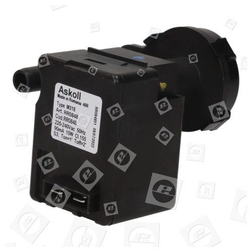

    J'ai constaté une fuite d'eau de mon sèche linge hoover vhc 391 xt.
    Après investigation, l'intérieur est rempli d'eau.
    J'ai fait qlq recherche et il est indiqué que ça peut venir du fait que mon sèche-linge n'est pas de niveau ce qui est étrange car il n'a jamais bougé depuis 12 ans, un trou dans le scole, j'ai regarde, je n'en ai pas vu, je me suis donc dit que c'était la pompe.
    J'ai tout démonté jusqu'à pouvoir sortir la pompe (ce qui n'est pas une mince affaire car il faut quasiment TOUT démonté) mais avant d'en commander une, y-a-t-il un moyen simple de savoir si elle est KO ?
    En vous remerciant par avance,
    D.

    C'est un pompe 230V ?
    Tu ne peux pas mesurer sa résistance, à l'Ohmmètre ?
    Quel type de moteur ? (une photo ?)
    Tu ne peux pas l'alimenter en direct avec du 230V ?
    C'est ce qu'il fallait faire avant de tout démonter !

    - on ne peut pas l'ouvrir le boitier est scellé. En tout cas, quand je touche les 2 fiches avec un ohmmètre, il y a de la résistance en l'occurrence 767 ohms
    Nom : tu4iu25kyvzomecvvm0i.jpg
Affichages : 102
Taille : 32,5 Ko
    c'est une solution en effet, je branche directement sur les fiches c'est ça ?

    Je l'ai branché sur le 220V il tourne.... Du coup, je vois 2 options :
    - soit il ne tourne pas assez vite (il m'a semblé que c'était le cas en branchant sur le 220V)
    - soit c'est un problème d'alimentation du moteur

    Re : Pompe KO sur Hoover vhc 391 xt ?
    Le moteur est marqué 230 V - 50Hz - 10W
    S'il n'y a que 2 fils, tu peux faire une touche avec du 230V. (les 2 bornes doivent être déconnectées du reste)
    Si il tourne, cela signifiera que c'est la commande qui ne fonctionne pas.
    (peut-être un relais qui est HS ou un triac ?, ou la carte électronique, ou un fil cassé, ....

    ne pas lui faire faire ce test pour l'instant
    il faut commencer par lui faire déboucher le tuyau de relevage
    il doit être bouché par la bourre du linge ceci est un classique
    la pompe tourne ce qui est normal mais comme le tuyau est bouché ben cela ne fonctionne pas

    J'ai soufflé avec un compresseur dans les tuyaux, tout semble ok
    En effet le moteur tourne. C'est peut être une impression mais ça ne me semble pas très rapide.
    Si on part du principe que c'est un problème de commande comment investiguer ?
    Merci pour votre aide

    quand on retire une pièce suspectée d'un appareil avant d'avoir établi un diagnostique sur on se prive de toutes les constatations qui auraient été possibles par différends tests,
    par exemple, pompe en place, bac de pompe plein d'eau et appareil en route, la pompe est elle alimentée ? quelle tension peut on mesurer sur sa fiche d'alimentation ? est ce que la pompe tourne ? l'eau du condenseur parvient elle jusque au boitier de pompe de relevage ?
    le diagnostique d'une appareil en panne s'assimile à une enquête, il y a une plainte : l'appareil ne fait pas ce qui est attendu, qu'attend on de l'appareil ? par quels moyens l'appareil remplit il sa mission ? etc..
    Dans le cas d'un sèche linge à condensation les conditions d'un séchage efficace sont que l'appareil doit chauffer un volume d'air et le faire circuler à travers le linge (pour absorber l'humidité par évaporation) puis l'air doit passer à travers un condenseur pour faire la transformation inverse de la vapeur d'eau en eau liquide, cette dernière devant être évacuée du condenseur afin de ne pas entraver son fonctionnement..
    les conditions sont donc: chauffe à une température suffisante, circulation de l'air chaud à travers du linge puis au travers du condenseur, circulation de l'air froid à travers le condenseur, évacuation de l'eau de condensation, brassage du linge afin de permettre une circulation homogène de l'air,
    si l'une ou plusieurs de ces conditions est manquante ou mal remplie le résultat est mauvais
    dans le cas présent l'eau de condensation n'est pas évacuée donc, soit la pompe ne tourne pas (défectueuse ou non alimentée) soit le canal amenant l'eau à la pompe ou celui évacuant l'eau est (sont ?) bouché (comme déjà dit par Richard)

    Vous aviez raison, suite au démontage complet, j'ai pu nettoyer à fond l’intérieur et retirer toutes les bouloches qui trainaient dans la cuve.
    J'ai soufflé le tuyau d'évacuation, pas eu l'impression qu'il y avait quelque chose mais bon ça ne coûtait rien.
    Après un cycle, j'ai constaté que ça séchait même mieux qu'avant a panne !
    Merci à tout pour votre aide.
