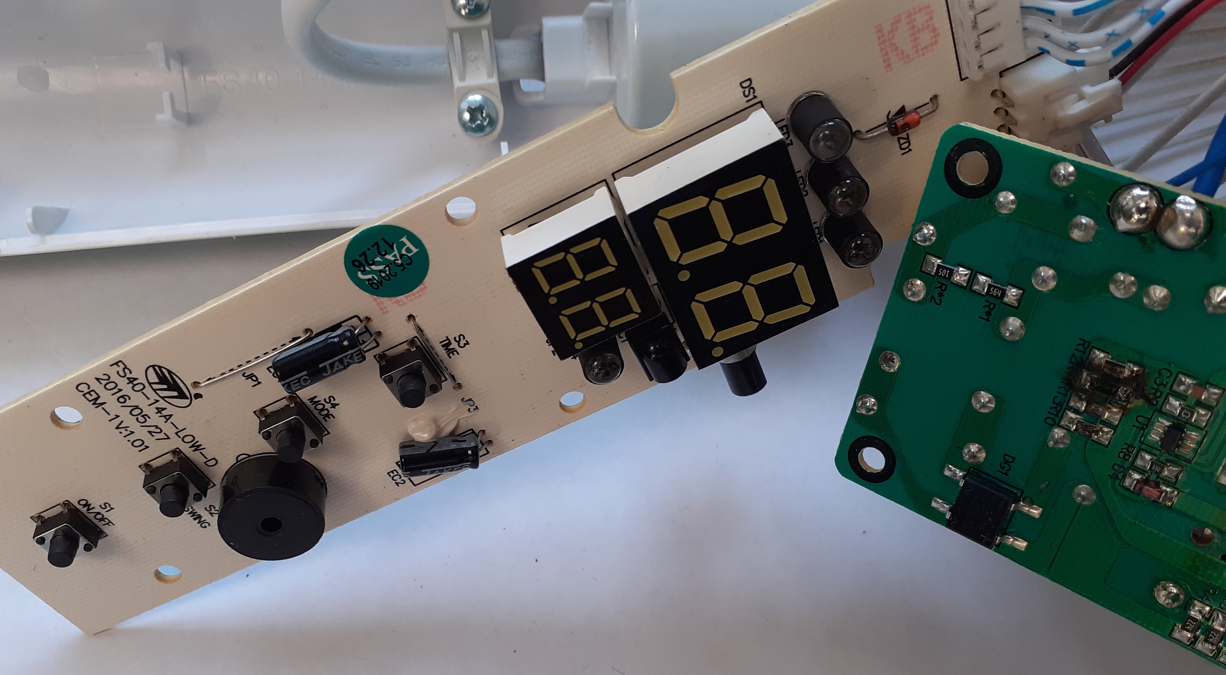

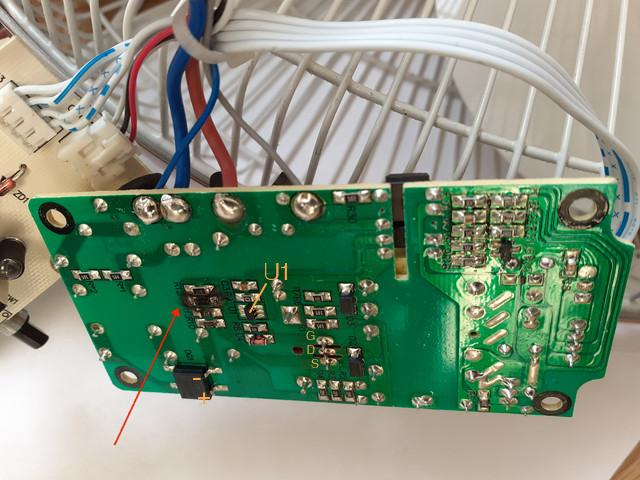

    J'ai un ventilateur Cecotech Forcesilence qui ne s'allume plus (l'afficheur reste éteint et le bip habituel ne se produit pas), ni avec le bouton sur le tableau de bord, ni avec la télécommande, malgré une utilisation normale.
    J'ai ouvert le boîtier et ai trouvé une résistance qui semble avoir grillé, produisant un dépôt noir. Pourtant, quand je la teste au multimètre, ainsi que ses voisines, elles semblent se comporter normalement et de façon similaire (quelques dizaines de kΩ). Est-ce qu'il faut quand-même remplacer une ou plusieurs résistances ? Comment être sûr de la puissance qu'il faut choisir ?
    Est-ce le symptôme d'une autre panne, et comment le savoir ?
    Question bonus : Certaines autre résistances que j'ai testées ont une valeur qui ne cesse de croître. Est-ce normal, et si oui, à quoi cela sert-il ?

    à part pour déterminer si une résistance est coupée ou non il est vain de vouloir mesurer un composant en circuit (sans le dessouder) car les autres composants vont perturber la mesure qi donnera des résultats faux,
    par exemple, les résistances mesurées n'augmentent pas de valeur, c'est un condensateur qui se charge avec le courant fourni par le multimètre, plus le condensateur est chargé, plus sa résistance apparente augnmente..
    une photo nette de la carte entière serait utile ainsi que la référence exacte de l'appareil

    je ne comprend pas ce qui est dans l'ovale jaune,
    quelle tension trouve t'on sur le condensateur au bout du trait jaune ? (normalement 320v dc)
    quelle tensions trouve t'on sur les condensateurs au bout des traits oranges ? normalement 9 à 15v dc

    Quelques dizaines de kOhms, c'est largement trop pour une résistance entre la Source du mosfet et le "-".
    Résistance grillée, mosfet HS, et peut-être bien autre chose, comme U1, qui doit être son driver de Gate.

    Pour le condensateur en jaune : en réglant le voltmètre sur 200m en DC, j'obtiens à l'écran une valeur qui navigue entre 0 et 0.3. Je suppose que ce sont des volts, donc on est loin des 320 volts (valeur qui me paraît cependant élevée). Je ne suis pas sûr de tester les bonnes broches.
    J'ai également testé les condensateurs en orange, et j'ai essayé tous les réglages DC, mais cela donne toujours de la même façon une valeur nulle ou négligeable.
    Ayant résolu le problème de pièces-jointes, j'ai téléversé les photos en taille réelle pour plus de lisibilité et avec les noms que je leur avais donnés (celles que j'avais initialement mises ont été remplacées par des versions dégradées et les noms ont été supprimés). Je rajoute également un autre angle de vue pour le circuit avec l'ovale jaune ainsi qu'une photo du multimètre.

    Je vois 4 résistances de 2,2 Ohms en parallèle. Donc si tu trouves des kiloOhms, elles sont toutes HS.
    Et si elles sont HS, le mosfet doit l'être aussi. C'est le composant vissé sur le radiateur alu.
    La patte current sense de U1 a pris la surtension qui a cramé les résistances. A moins d'avoir des protections internes, le circuit est mort.
    Quoique non. L'alim de U1 est flottante par rapport à l'alim du condensateur 47µF/400V
