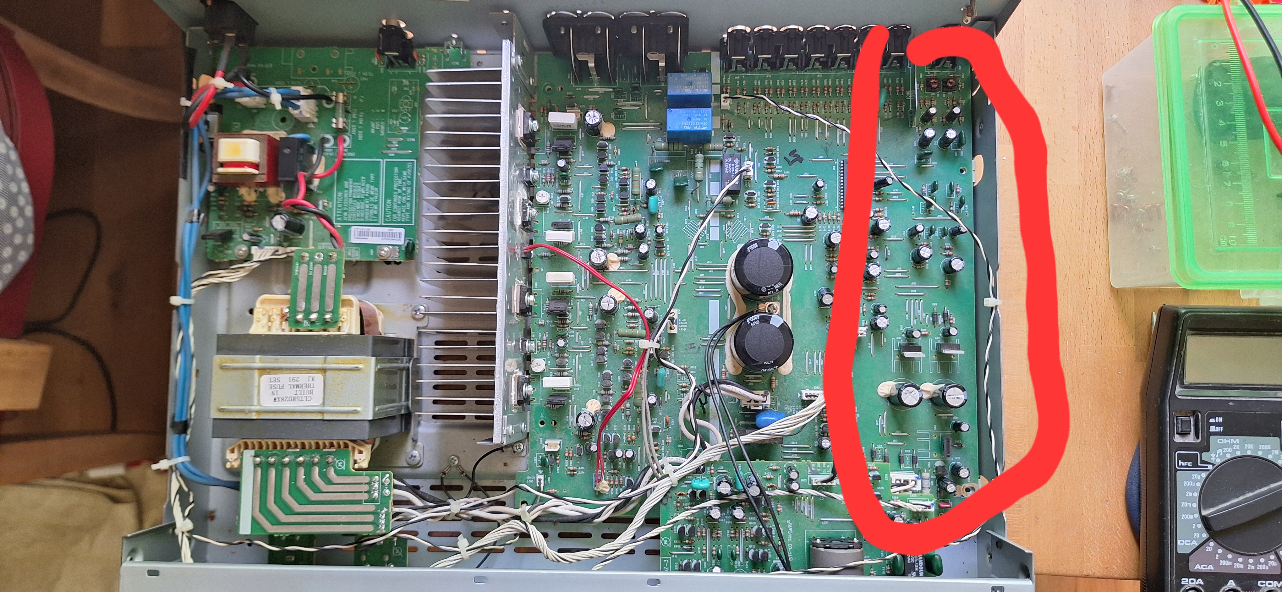

    J'ai un problème de bruit parasite, sur les sorties enceintes droite d'un ampli Marantz PM5004.
    Et le bruit n'apparaît que sur l'entrée phono...
    J'ai nettoyé l'ampli mais je ne sais où chercher la panne.
    Auriez-vous une idée ?

    Corthi
    Re : Pb bruit ampli hifi
    Quelques photos pour illustrer un peu mon propos.
    Il n'y a rien de brancher sauf une enceinte sur une des sorties droite de l ampli.
    Je penche pour un condensateur défectueux sur le chemin de l'entrée droite du phono.
    Je pensais inverser les composants un a un entre droite et gauche (dessouder/souder/tester) pour trouver le problème.
    Qu'en pensez vous?
    J'ai nettoyé les cartes électroniques et j'ai passé du produit pour les contacts...
    J'essaie de vous mettre le grésillement si j'arrive à envoyer le fichier mp4...
    Pièce jointe 508392
    Pièce jointe 508393

    Corthi
    Merci pour vos retour... et pour le schéma, super!!!!
    Je ne suis pas un connaisseur mais j'ai quelques notions et j'ai emprunté un oscillo.
    Dès que je peux je vais regarder les entrées phono du LC78212 et remonter petit à petit le circuit.
    Je regarde aussi les zener....
    Corthi
    Signal pris sur la pin 1 du LC78212
    (Phono gauche)
    Signal pris sur la pin 30 (phono droite)
    Le grésillement est bien sur la sortie droite, je le retrouve aussi sur la pin 7 du NJM2068M mais pas sur la pin 5 .
    J'en déduit que c'est soit l'IC11 soit un ou des composants entourant la sortie 7, mais je ne sais pas comment aller plus loin....
    Bonsoir à tous
    Citation Envoyé par Corthi Voir le message
    ... j’en déduit que c'est soit l'IC11 soit un ou des composants entourant la sortie 7, mais je ne sais pas comment aller plus loin....
    Il faut remonter jusqu’à IC11. En 7 et en 1, la tension doit être proche de zéro en continu et sans le bruit (alternatif).
    Il serait étonnant que ce soit un composant qui génère le bruit. Ce devrait être plutôt IC11.
    Mettre temporairement les entrées 3 et 5 à la masse 0V. Ce sont les entrées de IC11. Si le bruit persiste, c’est IC11 qu’il faut changer.
    Bsr,
    vérifier soigneusement cette région du circuit, surtout côté soudures.
    Même si c'est peu probable, ça pourrait aussi être généré dans le LC78212...
    Dessouder C118 et voir si on a toujours du bruit sur la patte 30. Si pas de bruit, remettre C118.
    ensuite, par facilité, remplacer C106 (condensateur chimique, peut être sujet à vieillissement)
    puis si pas d'amélioration, remplacer le NJM2068M (en évitant peut-être de se fournir chez Ali.... on le trouve ailleurs)
