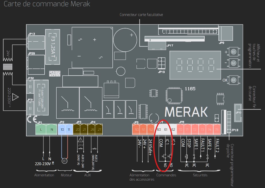

    J'ai récemment installé un portail coulissant équipé d'un moteur BFT DEIMOS ULTRA BT A400, ainsi qu'une platine de rue DAHUA Intercom VTO2201F-P, alimentée en PoE.
    Mon objectif est de pouvoir ouvrir le portail directement depuis mon visiophone.
    Raccordements effectués:
    Côté platine Dahua (cf photo raccordement_platine) :
    - DOOR_COM (fil bleu)
    - DOOR_NO (fil blanc-bleu)
    Côté moteur BFT (cf photo raccordement_moteur) :
    - Commande 60 (fil bleu)
    - Commande 61 (fil blanc-bleu)
    Paramétrages réalisés:
    - Sur la platine Dahua, l'ouverture de porte est configurée pour utiliser la commande NO (Normal Ouvert) (cf conf_platine).
    - Sur le moteur BFT, la logique IC1 est réglée sur 2 (cf conf_moteur).
    Problème rencontré:
    Lorsque je branche le connecteur sur le moteur, le message "Open" s'affiche en permanence, comme si le contacteur restait en position fermée...
    Tests effectués:
    ✔️ Test via ohmmètre lors du déclenchement de la commande sur le visiophone => OK
    ✔️ Bypass des commandes 60/61 sur le moteur => Le portail s'ouvre correctement
    ✔️ Débranchement des cellules sur le moteur => Pas de changement
    ✔️ Configuration de la logique dans différent mode IC1=0,1,3,5 => Pas de changement
    Quelqu'un aurait-il une idée de l'origine du problème et une solution pour que le portail fonctionne correctement via le visiophone ?
    Merci d'avance pour votre aide !

    Toujours commencer par joindre les notices pour demander de l'aide.
    Portail:
    https://www.automatisme-online.fr/me...600_notice.pdf
    visiophone :
    https://alkam-security.pl/img/cms/in...VTO2202F-P.pdf
    https://www.ave.ie/wp-content/upload...compressed.pdf
    Les raccordements semblent corrects pour le portail 60-61 ou 60 62 selon choix.
    Concernant le visiophone le raccordement semble OK est mais attendre avant de raccorder.
    - T'assurer que le visiophone fournit bien un contact "dit" sec, isolé galvaniquement de l'électronique. (voir notice illisible pour moi)
    - Tester le contact à l'Ohmmètre et vérifier qu'il s'établit bien (1/2 sec environ) en commandant l'ouverture du portail.
    Ce n'est qu'après que tu pourras le raccorder sur 60-61.
    Par ailleurs :
    Il faut d'abord que le portail fonctionne correctement dans cette situation, avant de raccorder le visiophone or,
    - pourquoi et quel rapport avec connecteur du moteur ?????
    - pourquoi mettre en cause les cellules ? Tu as touché au faisceau ????
