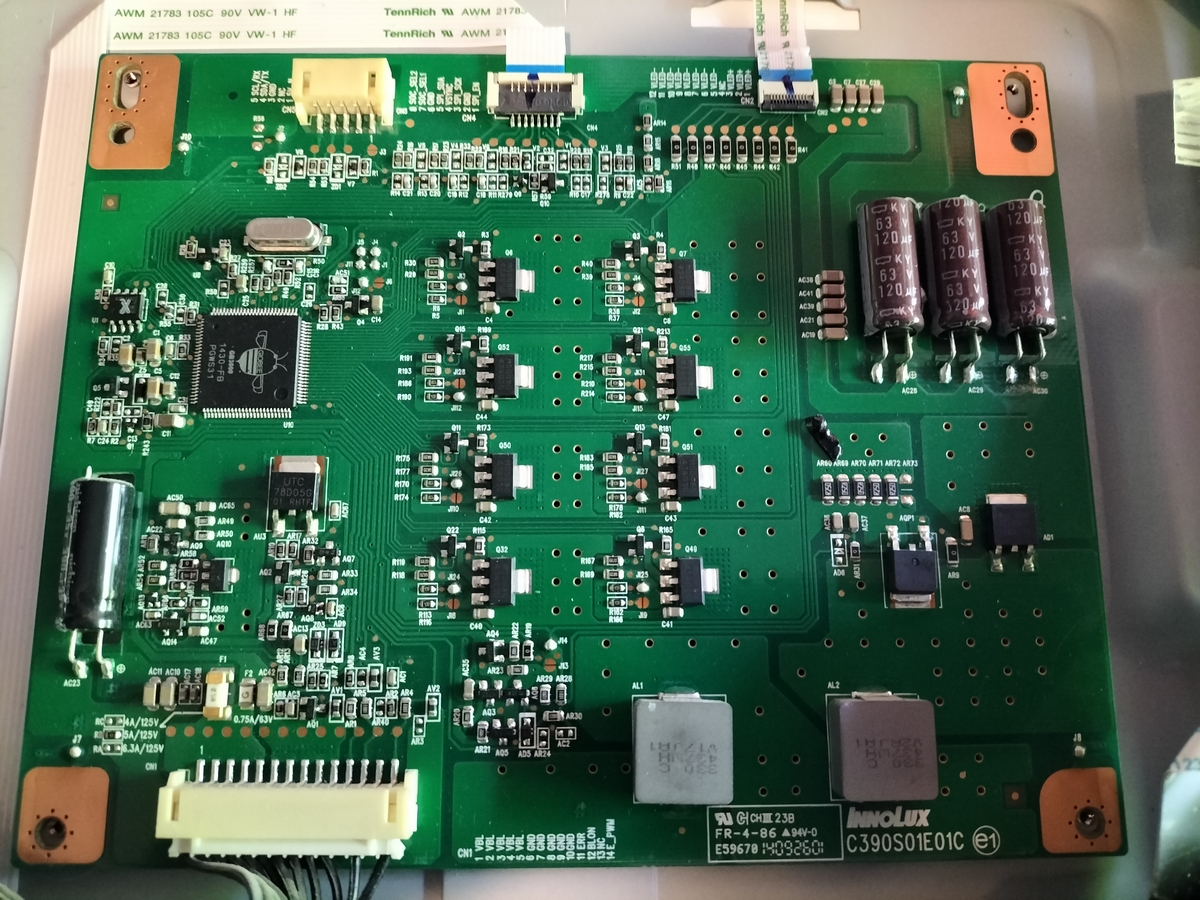

    j'ai un téléviseur TCL U40S7606DS en panne dont j'aimerai vérifier l'état des barres de led avec mon controleur spécifique générateur de courant.
    Le problème qui se pose c'est que pour la première fois je constate que l'alimentation de ces barres de leds se fait avec un micro-connecteur pour nappe 12 contacts. C'est tellement petit que je ne vois pas trop comment je peux accéder avec mes pointes de touches pourtant déjà très fines. Avez vous une astuce pour me donner un conseil et m'aider à la prise de mesures. Voir photo du connecteur en question en haut à gauche de la carte.Nom : IMG20250526160649.jpg
Affichages : 274
Taille : 849,1 Ko
    Merci par avance

    Mesurez la tension sur les 3 condensateurs de 63v.
    Si la tension est entre 50 et 60v (tension + V Leds)ce sont bien les barres de leds à changer.
    Verifiez dans la foulée le fusible F1.

    en fait quand j'allume le téléviseur la tension monte jusqu'à 38V sur les condensateurs de 63V, le temps d'allumer fugitivement l'écran puis se coupe.
    J'ai aussi ouvert les 8 résistances de zéro Ohm pour injecter mon générateur, et en partant de la gauche j'ai relevé 32,9V sur chacun des 3 points test, puis 165V sur le quatrième et enfin 32,9V sur les 4 autres en allant vers la droite, qu'en pensez vous?

    Vous avez un groupe de leds sur les huit qui est hs.
    Je pense que c'est une technologie edge leds mais je n’en suis pas sûr.
    Par contre il sera difficile de trouver les pièces.

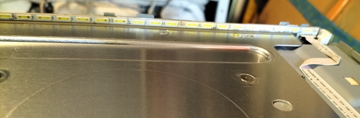

    Bonjour, je viens enfin de me remettre sur mon téléviseur TCL U40S7606DS que j'avais mis de côté depuis un certain temps. Beaucoup de pièces à démonter pour accéder aux leds. c'était laborieux mais j'y suis arrivé. C'est la première fois que je découvre qu'il n'y a qu'une seule barre de leds (48 unités au total) montée sur un seul des côtés du châssis métallique.
    Maintenant il ne me reste plus qu'à remonter le tout et voir si celà fonctionne...

    il me semble qu'il y a un groupe de 6 LED (ou assemblage de LED) bien noires.

    Et si c'était l'alim (un des 8 MOS) qui les a tuées ??? celui ou on trouve 165V...
    ça risque de re-cramer les LED ?
    Peut-on tester avec une charge avant de mettre les LED ?

    Vous pouvez faire fonctionner le rétro-éclairage sans la dalle pour vérifier.

    vous pouvez peut être tester l'état du MOSFET en 'échangeant' sa liaison vers les Led avec une voisine, au niveau des resistances 0ohms (a dessouder), avec la barre de Led d'origine: si un segment de Leds s'allume, c'est bon. si les leds grillent, vous avez votre réponse...
    NB: si les leds sont commandées en courant (comme il le faudrait), il est normal que la source de courant d'un segment de leds HS (coupé) parte en butée de tension. ce qui voudrait d'ailleurs dire que les FET ont ~130V entre les pattes (165-32.9)

    Bonjour, je ne sais pas si la platine inverter était défaillante mais dans le doute je l'ai changée en même temps que la barre de Leds car j'en avais une en stock. Maintenant tout fonctionne et je suis content car la référence de barre de leds donnée par Aliexpress était donc la bonne.
