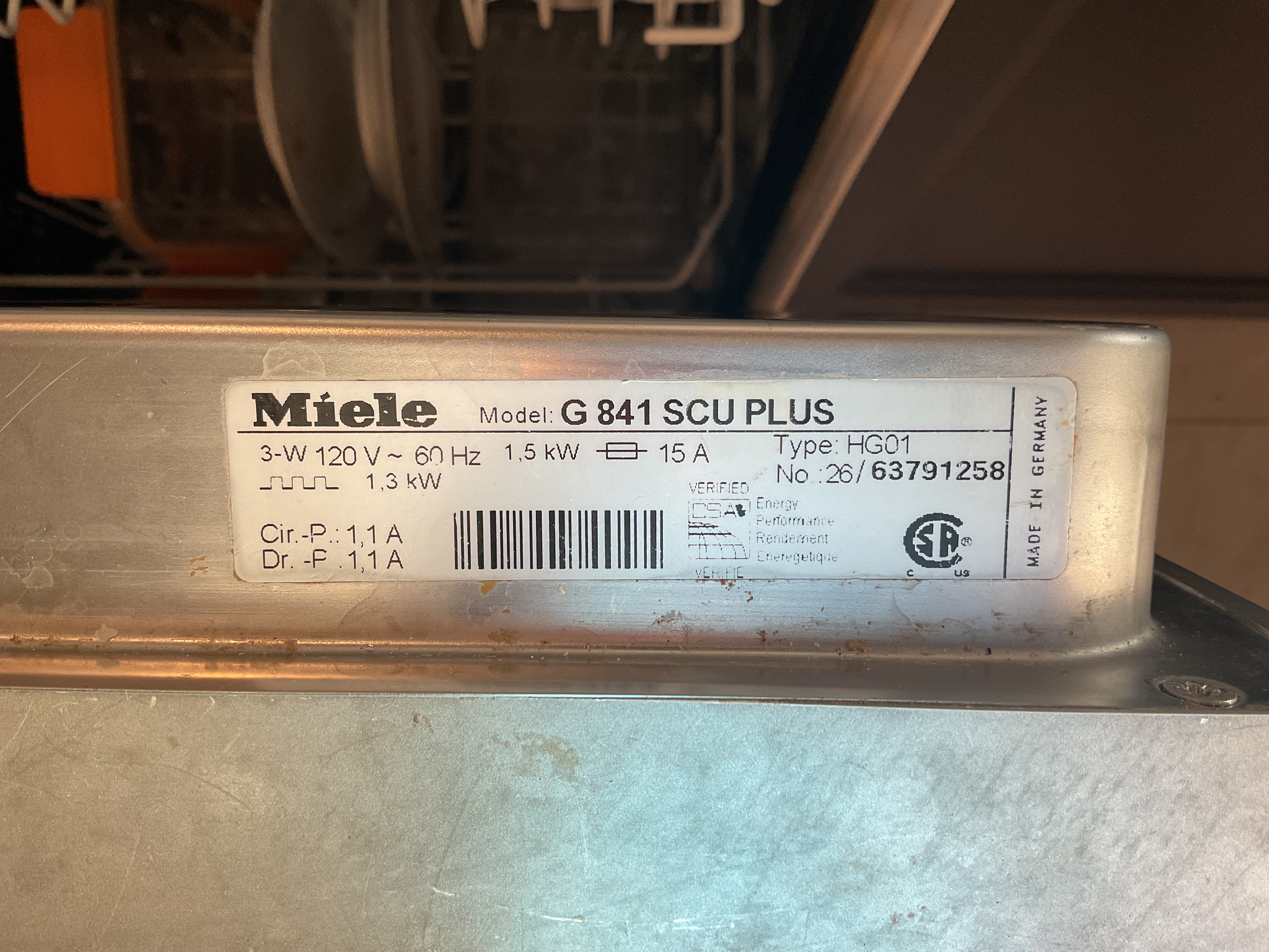

    Lorsqu’il arrive à la fin du cycle de lavage, le lave-vaisselle arrête, la lumière «* intake-drain*» allume et il ne se vide pas. C’est comme si le programme oubliait qu’il faut vider le lave-vaisselle à la fin. La solution temporaire que j’ai trouvé c’est de tout mettre à off et de faire débuter un nouveau cycle de lavage. Il vide alors l’eau qui reste du premier cycle. Il s’agit juste d’arrêter le cycle avant qu’il se remplisse d’eau à nouveau. J’ai fait tout ce que Miele recommande de faire dans un tel cas ( filtre, retour anti-clapet, etc.*» J’ai même changé le boyau de vidange. Et comme l’eau se vide au début d’un cycle, cela veut dire que la pompe fonctionne. Quelqu’un a une idée ?

    Il nous faudrait la référence exacte de votre lave-vaisselle.
    Vous pouvez la prendre en photo : elle se trouve dans l'encadrement de la porte.

    Model: G841 scu plus
    Type: HG01
    No: 26/63791258
    J’imagine que c’est ces numéros que vous voulez savoir.pas capable de joindre la photo.

    En envoyant la réponse, j’ai vu que la photo était jointe ��
