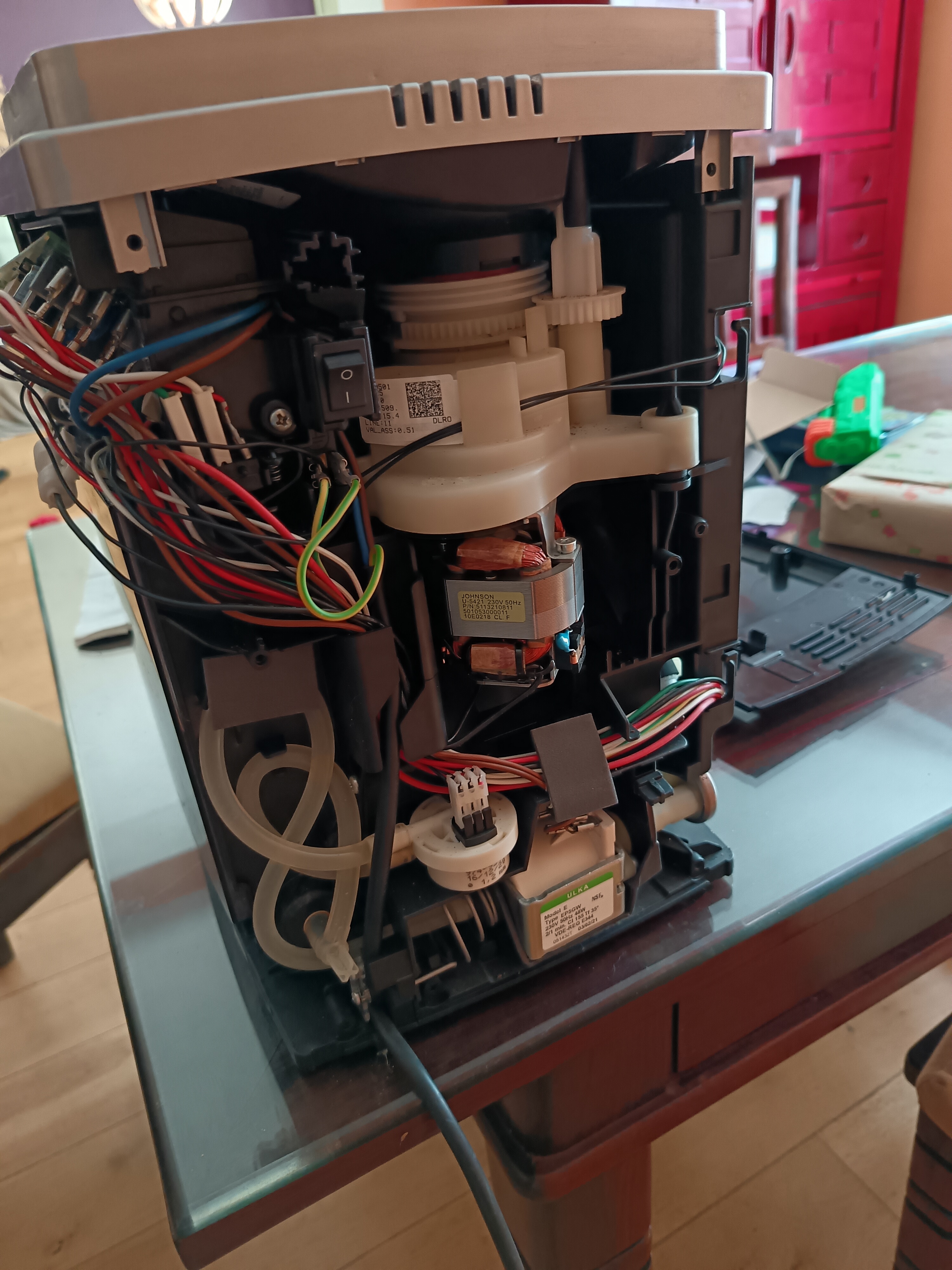

    Ma machine à café Magnifica S smart Delonghi est bloquée sur le détartrage.
    J'ai trouvé des cafards dedans pour information mais assez peu.
    Le bouton pour enclencher le détartrage ne fonctionnait pas.
    J'ai donc changé la carte du panneau de contrôle.
    Malgré cela je ne parviens toujours pas à lancer le détartrage...
    J'envisage de remplacer la carte de puissance, qu'en pensez vous?
    Merci de vos conseils.

    Oui, tu peux changer la carte de puissance,
    et si ce n'est toujours pas bon tu pourras changer aussi la sécurité température,
    et si ce n'est toujours pas bon tu pourras changer aussi le relais,
    et si ce n'est toujours pas bon tu pourras changer aussi .....
    et à ce petit jeu là, tu finiras par changer la cafetière ? ...
    Il faut essayer de diagnostiquer au mieux avant de remplacer !
    Nota : la cafetière est bloquée sur le détartrage et je ne parviens toujours pas à lancer le détartrage.

    En fait pour lancer le détartrage il faut appuyer sur le bouton en bas à gauche mais comme le bouton était HS j'ai commencé par cela.
    La carte de puissance pourrait être en cause car j'ai trouvé des cafards dans cette zone et que parfois ils font sauter des composants...
    Pourriez vous m'aider pour l'analyse des pièces qui pourraient être à l'origine du problème? J'ai un multimètre mais je n'ai pas les connaissance suffisantes pour avancer.
    Merci,

    Hormis les déjections, je ne pense pas que les cafards puissent provoquer des dégâts électriques.
    Les composants et contacts sont étanches pour ces bêtes en principe !
    ( Mécaniques oui : horlogerie notamment)
    Une photo de la carte pourrait donner des idées à certains ?
    Qu'en est-il de la contradiction : Nota de mon post #2

    La machine clignote en haut à gauche ce qui indique qu'il faut lancer le détartrage. Tant que la procédure n'est pas exécutée la machine reste bloquée sur cette erreur
    La procédure pour lancer le détartrage nécessite d'ouvrir le bac à eau le remettre puis appuyer plus de 5 secondes sur le bouton en bas à gauche. Ce bouton était HS. Désormais il ne l'ai plus j'ai changé la carte du panneau de commande.
    Vous trouverez en PJ des photos de la carte notamment,
    Re : Magnifica S SMART bloquée sur détartrage
    Merci pour ces informations complémentaires.
    Malheureusement je ne connais pas cette cafetière et ne sais pas quoi dire de plus.
    Faire les vérifications de principe : alimentation de l'électronique, condensateurs d'alimentation, relais ?, pompe ? résistance de chauffe, ....
    J'imagine que pour détartrer il faut chauffer et prendre de l'eau ? ... etc ...
    tuyauterie bouchée ?
    D'autres ?

    avant de tout remplacer, il est nécessaire de bien connaître les voyants et ce qu’ils indiquent, on parle bien du même :le voyant de détartrage est bien celui tout en bas au milieu, sous le sélecteur de café ? Il ya t’il un autre voyant allumé comme le triangle dans le bandeau supérieur ?
    Si c’est uniquement le voyant du bas, c’est qu’elle est certainement encore en mode détartrage, auquel essayez d’ouvrir la buse à cappuccino afin de continuer le cycle, il faut en moyenne 45 mn pour un détartrage complet, sinon essayez de relancer le processus en appuyant plus de 5secondes sur le le bouton détartrage voir si le détartrage repart
    quand le voyant clignote cela indique qu’il faut le faire rapidement mais on peut continuer à sortir des cafés, allumé c’est le mode détartrage et il n’y a plus qu’a attendre longuement 😔
