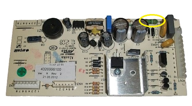

    Re : Frigo ne démarre plus après une coupure de courant, afficheur ko
    il est possible qu'à la remise en route une résistance de puissance à l'entrée de l'alimentation de la carte ait claqué, en effet, si elle est présente elle est là pour absorber la pointe de courant lors de la charge des condensateurs du primaire de l'alimentation à découpage, il lui arrive de lâcher à la remise sous tension (j'ai eu le cas sur mon Américain électrolux..
    j'ai remplacé cette résistance et le frigo est reparti
    cette résistance pourrait avoir claqué:

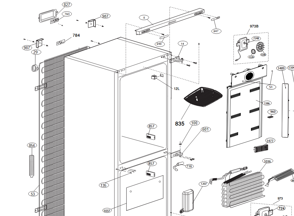

    Bonjour à tous, rep. 784
    Nom : Screenshot 2025-05-30 at 09-50-25 7262248283-ex.pdf.png
Affichages : 257
Taille : 275,5 Ko

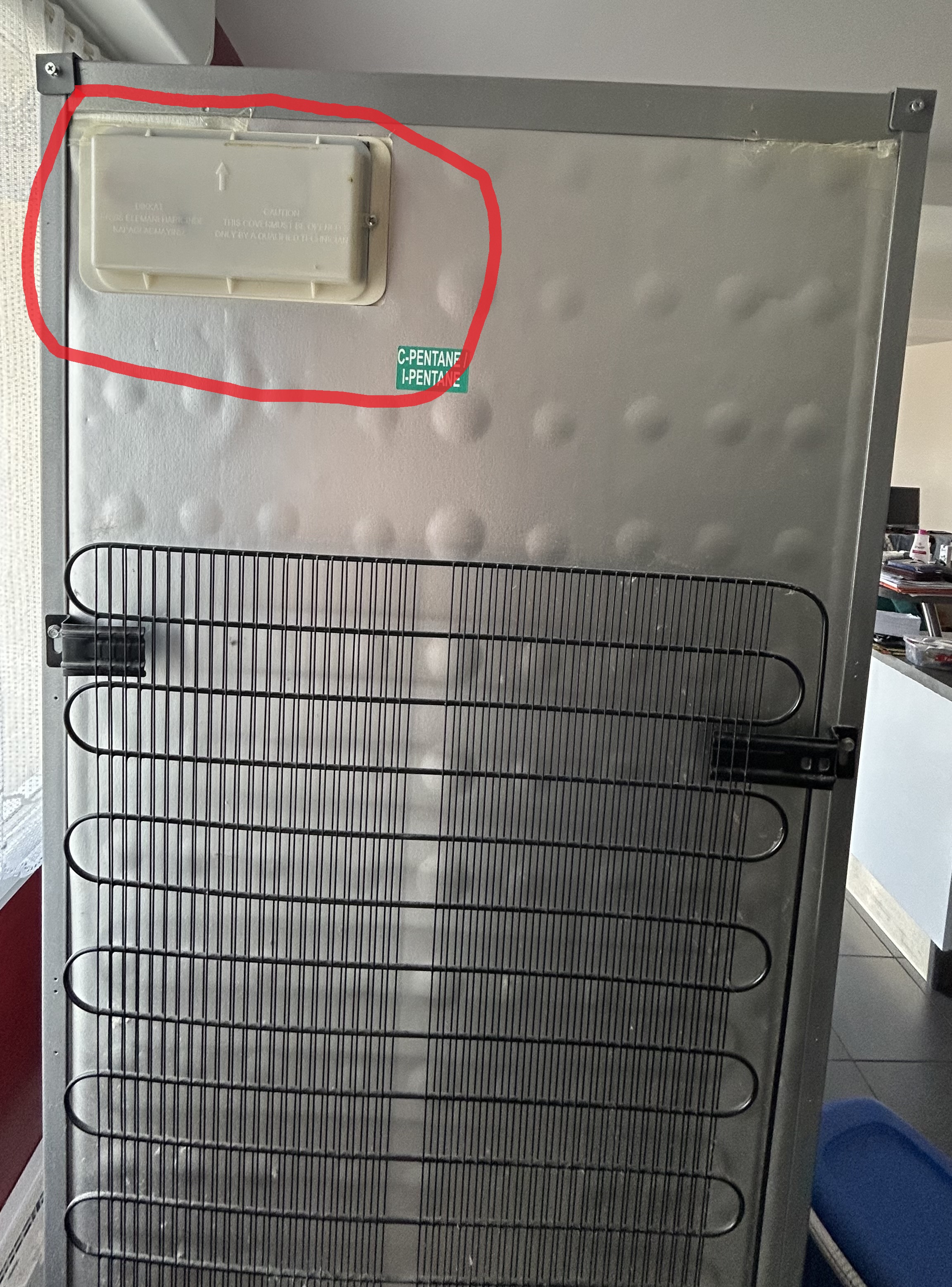

    Oui, j’me suis fais la même réflexion.. il me semble que sur les frigos américain la carte est sur le dessus… même si le mien l’est pas on sais jamais… Il y a un capot blanc en plastique fixé avec 2 vis monté sur joint et l’avertissement m’a fait renoncer a l’ouvrir car je sais pas ce que je risque… il y a écrit «*C-PENTANE*» je suppose un gaz mais peut-on l’ouvrir…? Peut t’il y avoir une carte sous ce capot?
    Je met des photos… Si vous avez des avis je suis preneur… Il y a aussi 2 vis tout en haut mais encore une fois, il y a 2 morceaux de scotch aux extrémités comme ci il fallait pas retirer le capot du dessus… j’ai retiré légèrement le scotch sur un côté et j’ai l’impression que le capot du dessus est collé! ����Nom : IMG_6385.jpeg

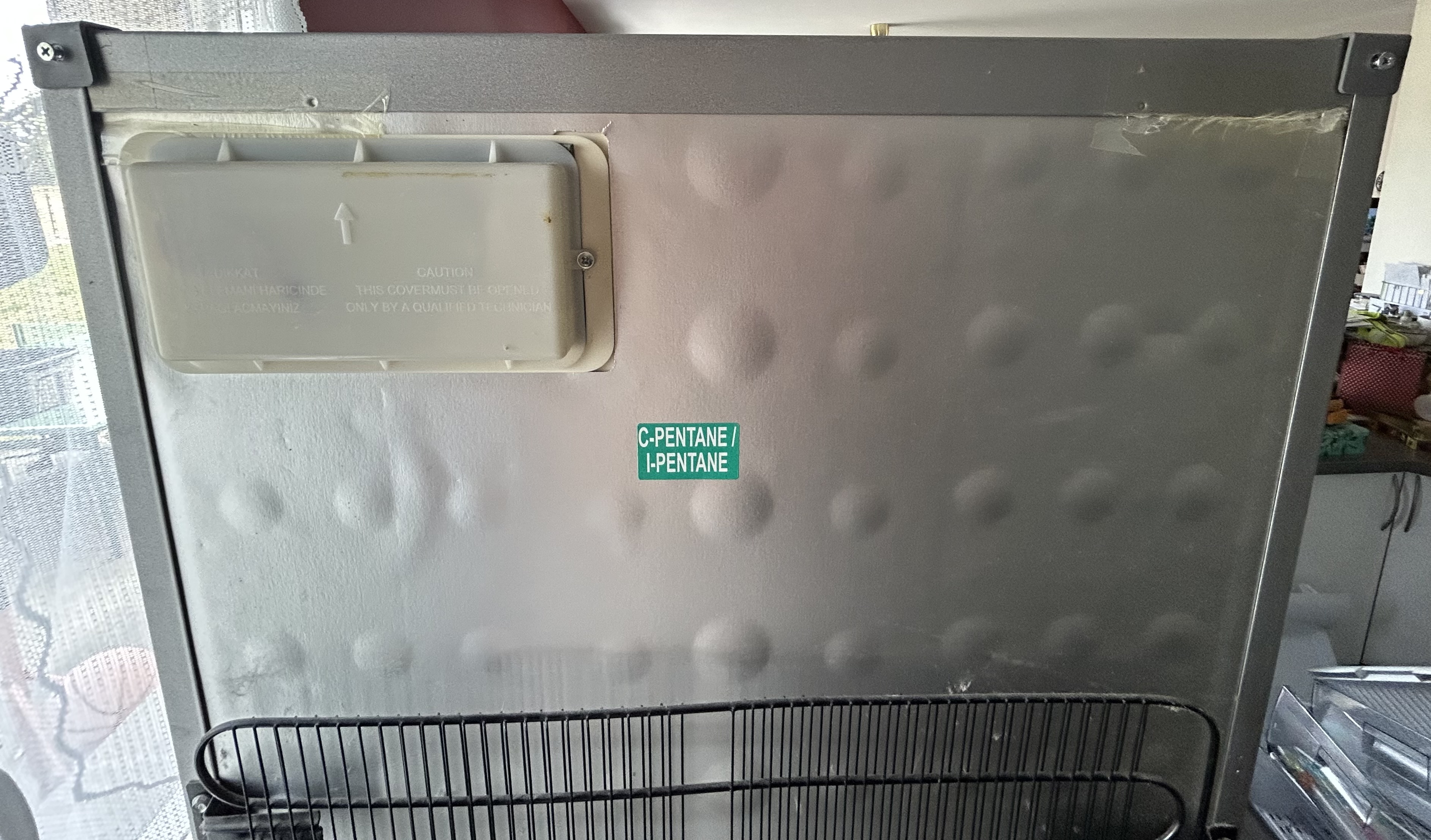

    Merci pour le plan, selon vous le numéro 784 est différent du 793?
    Le 793 semble se trouver sous le capot du 827 mais le 784 on sais pas très où elle est logée…
    Sur le capot identifié 827 il y a des annotations de risque… et à côté est écrit «*C-PENTANE*» il y a t’il un risque à l’ouverture… Concernant la partie supérieur cela semble collé même en retirant les deux vis du dessus et les deux morceaux de scotch me paraissent louche comme si il y avait un risque… Dois-je forcer pour voir? IMG_6386.jpegIMG_6387.jpeg

    Sur cet appareil il n'y a que 2 platines: l'affichage ( sur la porte) et la puissance ( 784)
    Pour ce qui est du "pentane" c'est un composant de la mousse isolante , ça ne va pas vous sauter dessus ni provoquer une fuite ....
    la platine est là, c'est sur:

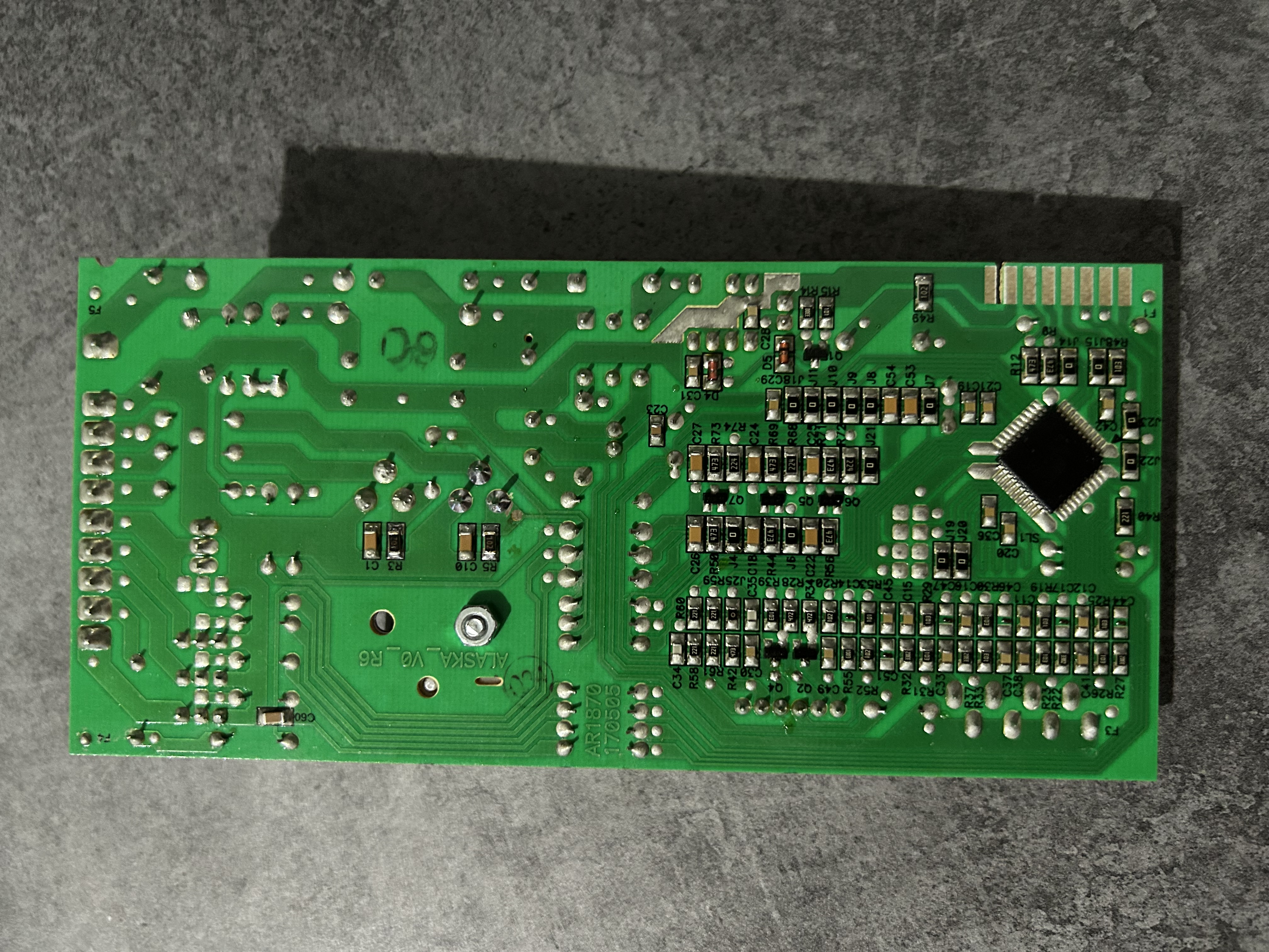

    Hello à tous,
    Parce qu’il est important de faire un retour..
    Mon frigo est de nouveau fonctionnel!
    La carte était bien sous le capot!
    La résistance était bonne.. j’ai remplacé un transistor car les pistes étaient limite marron à ses bornes mais l’impression que d’autres composants ont mangés! Sous la pression de ma femme (+ de 1 semaine sans frigo) j’ai remplacé la carte… 60€ et c’est repartit!
    Merci à tous pour votre aide!
