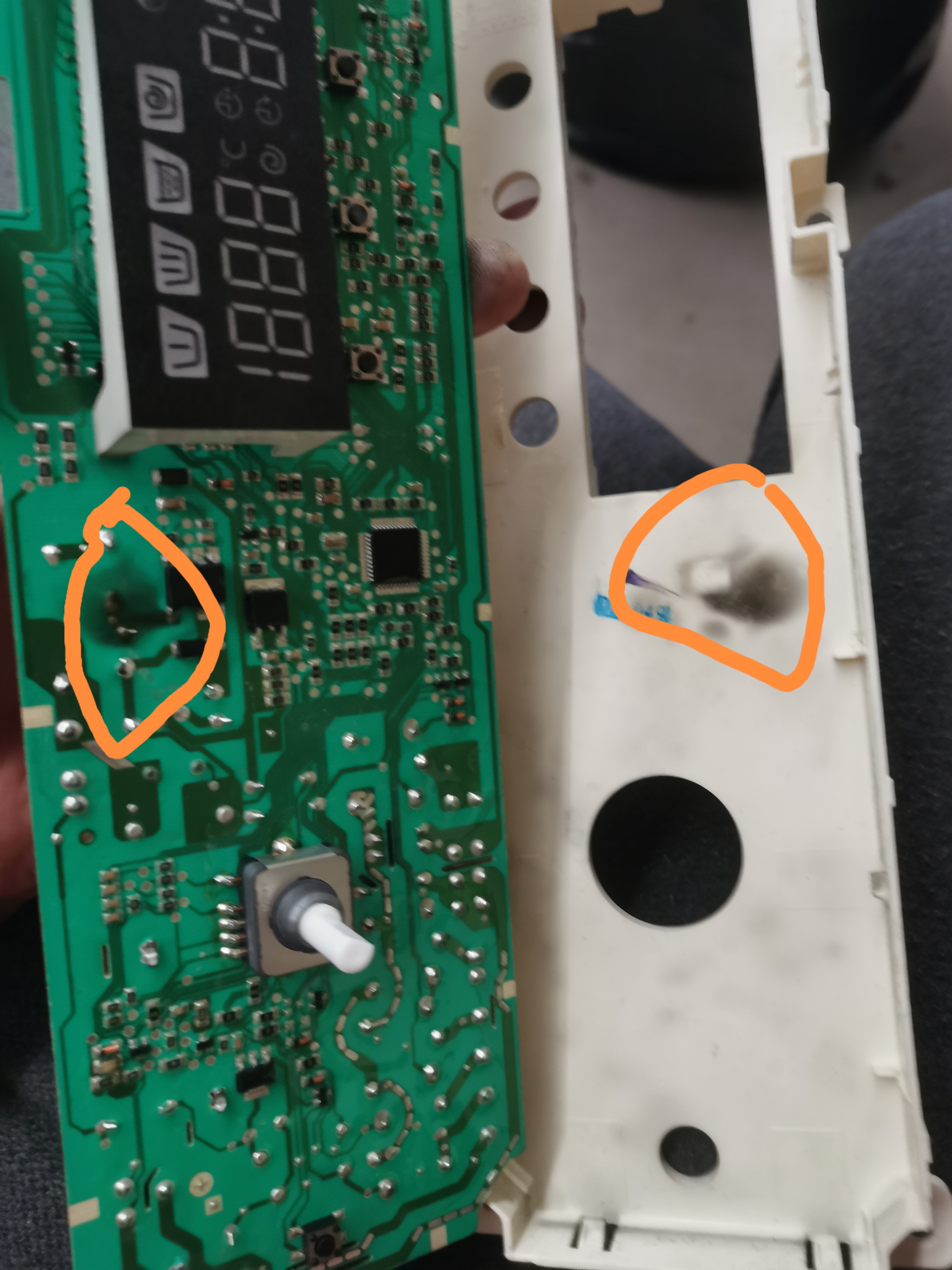

    bonjour tout le monde ,
    je me tourne vers vous car je rencontre un problème avec ma machine a laver .
    voici les infos que je possède et quelque photos.

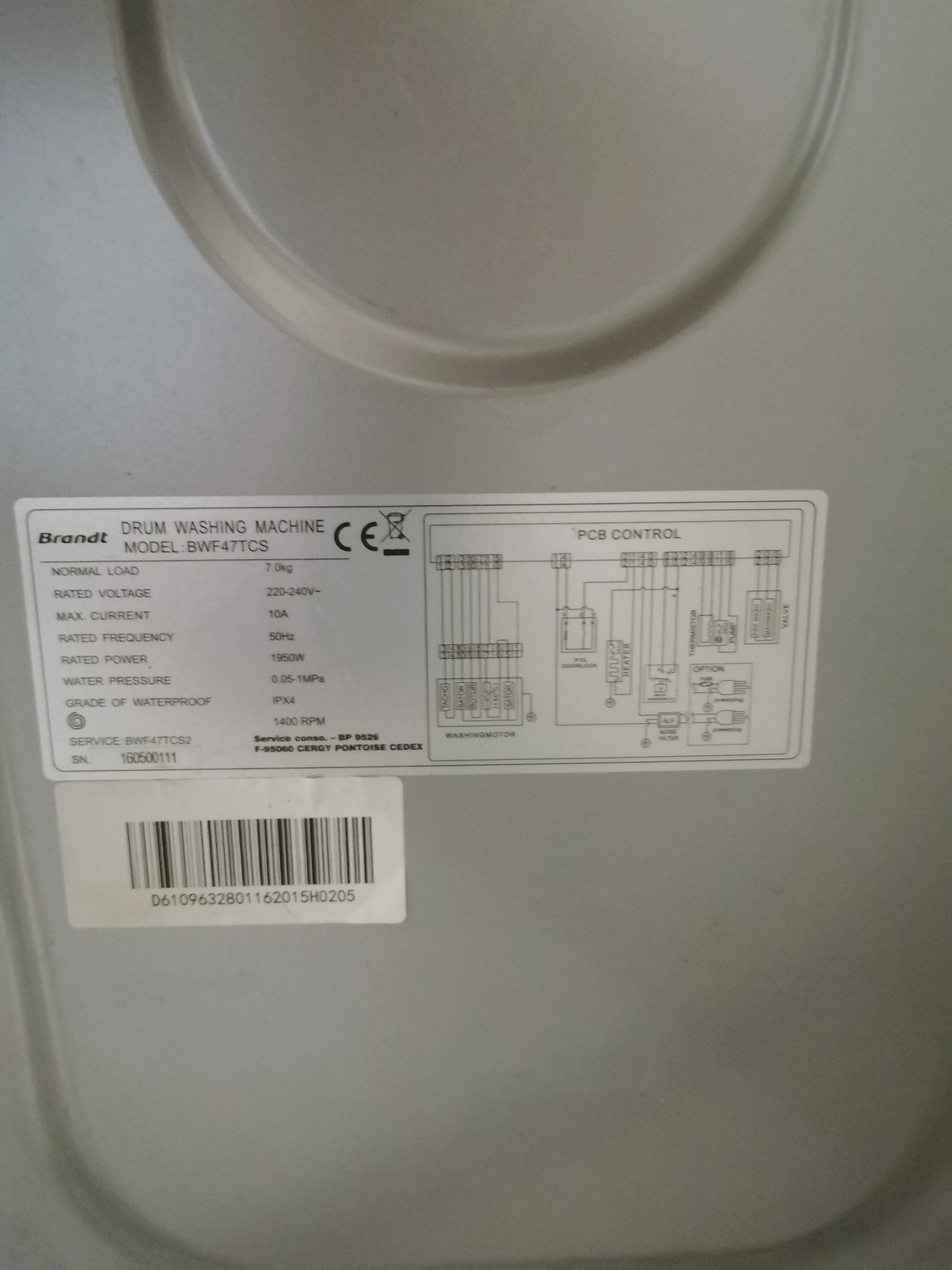

    modelé : BWF47TCS BRANDT
    quand je lance une tournée la cuve se remplit une erreur 61 s'affiche et la machine se met en vidange
    après quelque recherche le code correspondrait a un défaut de tachymétrie moteur
    référence moteur : UMT5204 02
    je ne sait pas si cela est utile mais voici le relevé du tachymètre
    résistance du tachymètre 46.5 ohms (j'ai également essayé de le faire tourner a la main mais le seul relevé le plus haut constaté est de 0.02v)

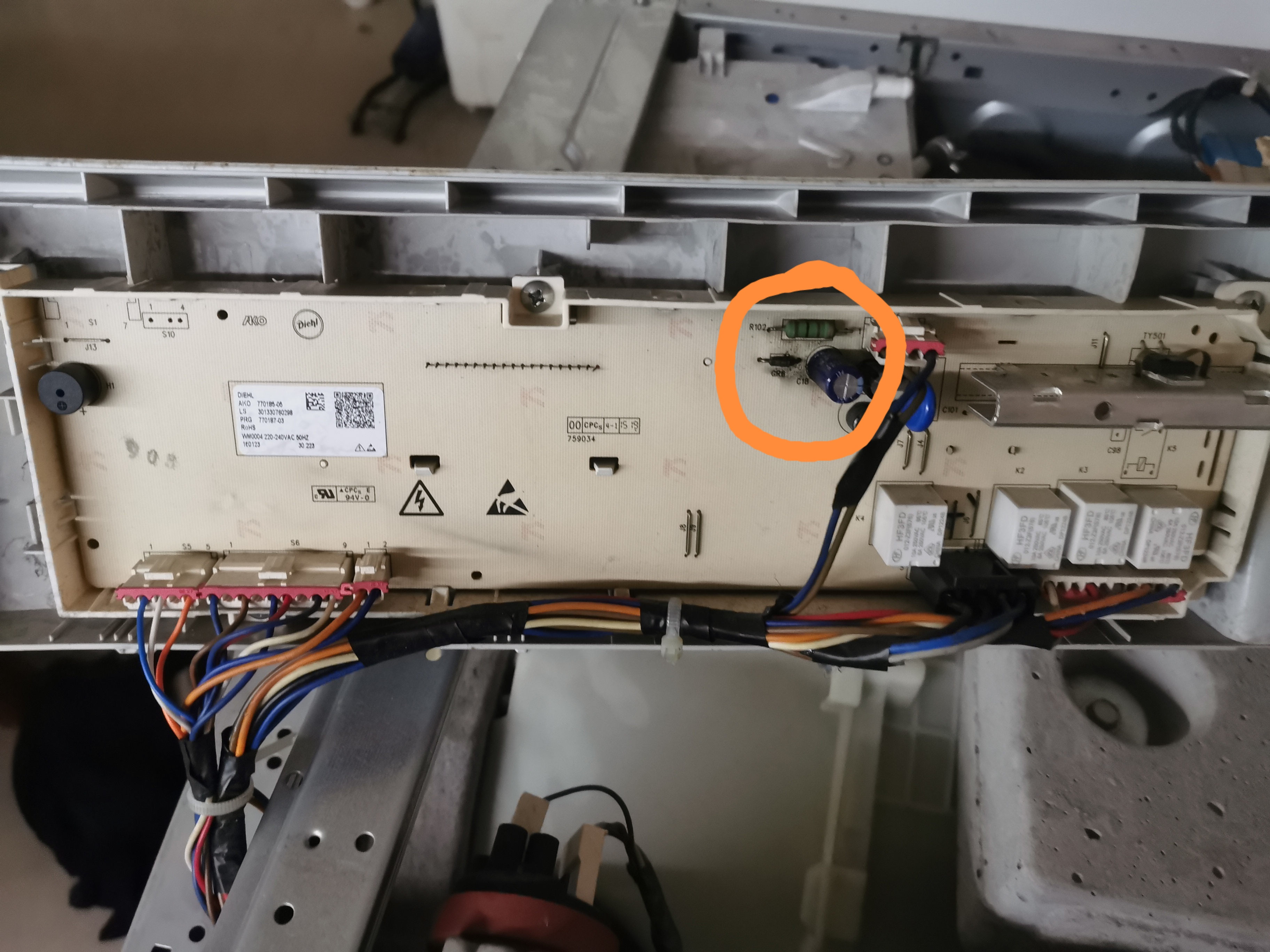

    je me suis également rendu compte d'un petit bourdonnement au niveau de la carte électronique
    voici quelque photo
    j'ai tester la diode le condensateur et la résistance je n'est rien trouvé d'anormal
    je ne sait pas si les marque noir signifie réellement quelque chose
    voici quand même le numéro du composant se situant sous la marque noir
    1548
    LNK305GN
    425068
    j'espère avoir donnez toute les infos possible
