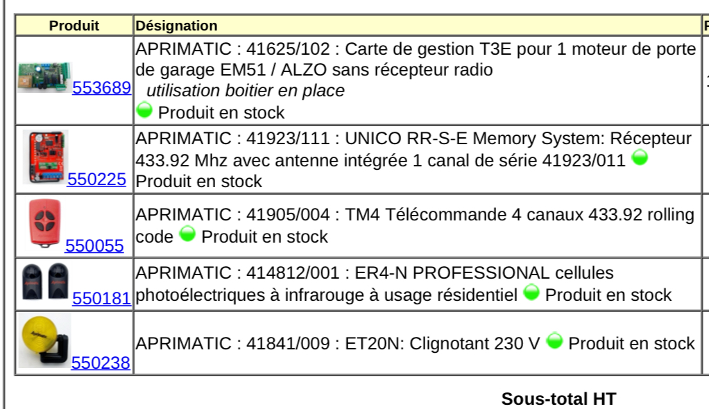

    C’est une porte basculante existante avec une ancienne génération de carte électronique.
    Sous le conseil d’un vendeur j’ai racheté la carte aprimatic et les accessoires.
    Avec un schéma je pourrais câbler la nouvelle et le mettre en route.
    J’ai besoin d’un schéma avec le moteur à vérin,les cellules et la carte électronique de la télécommande.
    Ci-joint le matos commandé.
    Merci d’avance.

    Re : Schéma carte aprimatic T3E
    Tu aurais dû demander à ce vendeur de te faire le schéma de raccordement en fonction de l'état des lieux.
    Il a fait son boulot : vendre. (Il t'a roulé dans la farine ?)
    Maintenant, c'est à toi de prendre un feuille de papier et d'y placer un rectangle pour la carte principale avec ses bornes de raccordement.
    Ajouter les autres matériels (borniers du moteur notamment) et d'établir les liaisons que nous pourrons vérifier/valider.
    Rappel : en principe, tout le câblage est déjà représenté sur la notice en page 8 ou 10 (en français)
    Le moteur est en bornes 3, 4 et 5 etc .... mais je ne connais pas les borniers de tous les matériels raccordés !
    Concernant le récepteur de télécommande : (la notice à confirmer)
    https://www.allotelecommande.com/wp-...NICO-RR-SE.pdf
    La commande du portail devrait se faire sur CON2 bornes 5 et 6. (voir fig 1)
