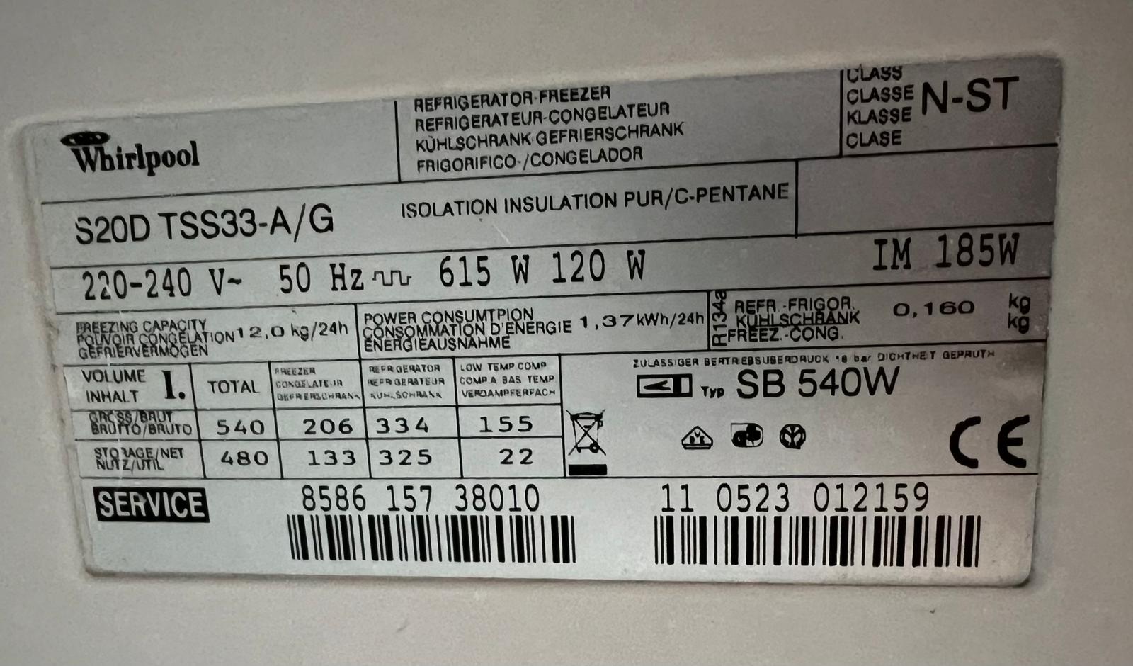

    Bonjour tout le monde.
    Je possède une réfrigerateur congélateur américain WHIRLPOOL dont voilà l'étiquette.
    Apparement modèle S20D TSS33-A/G

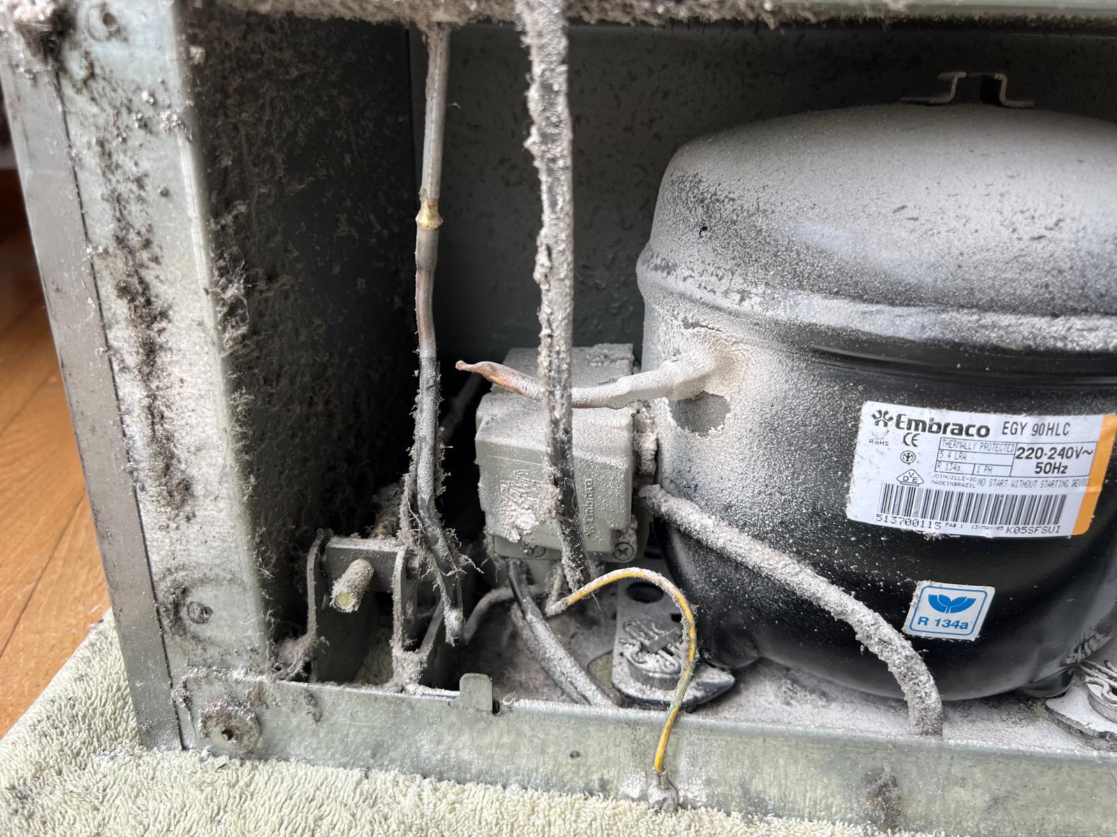

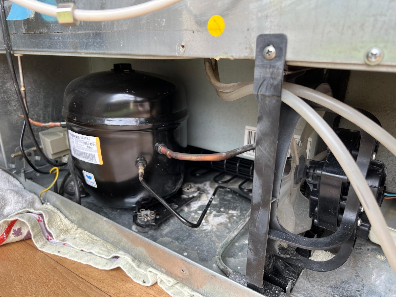

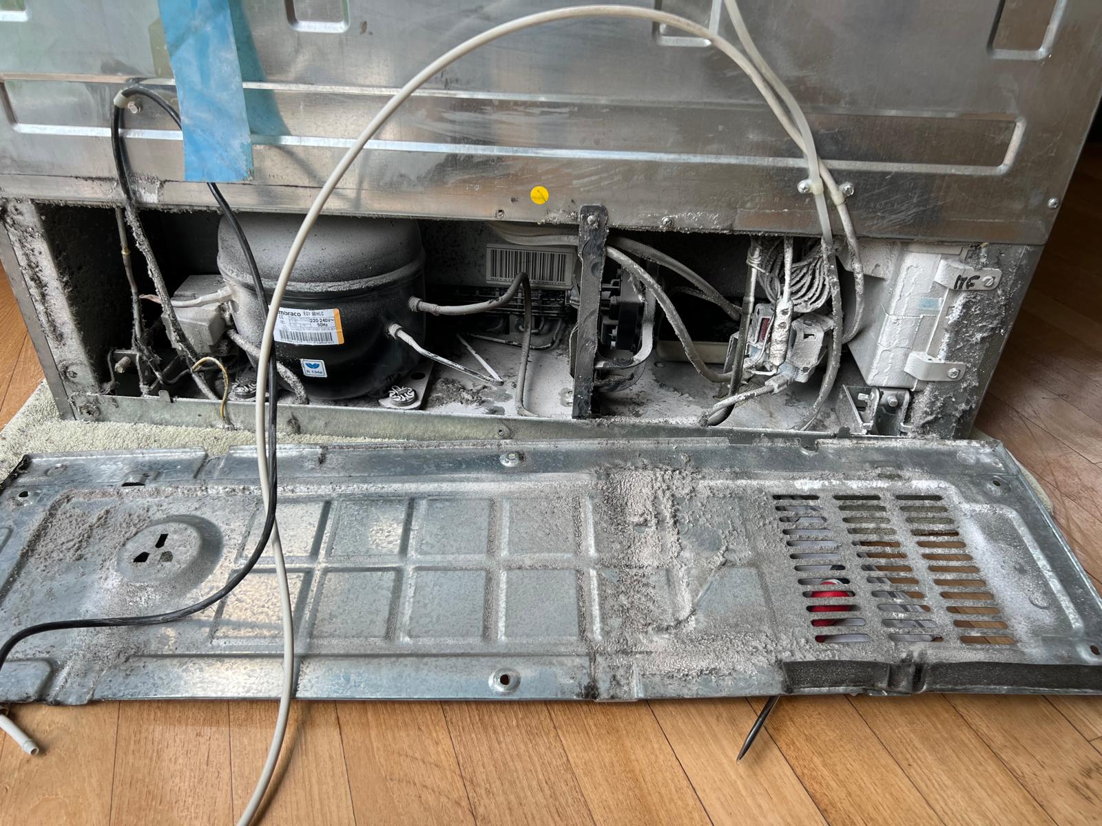

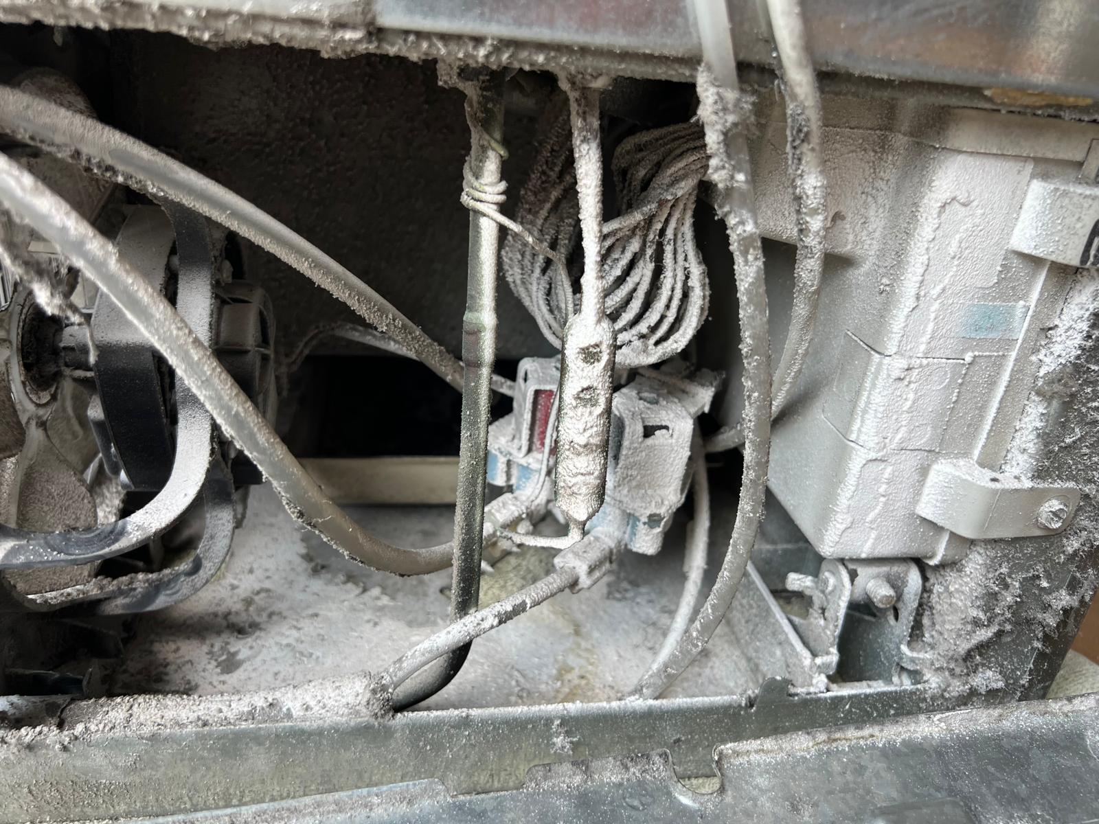

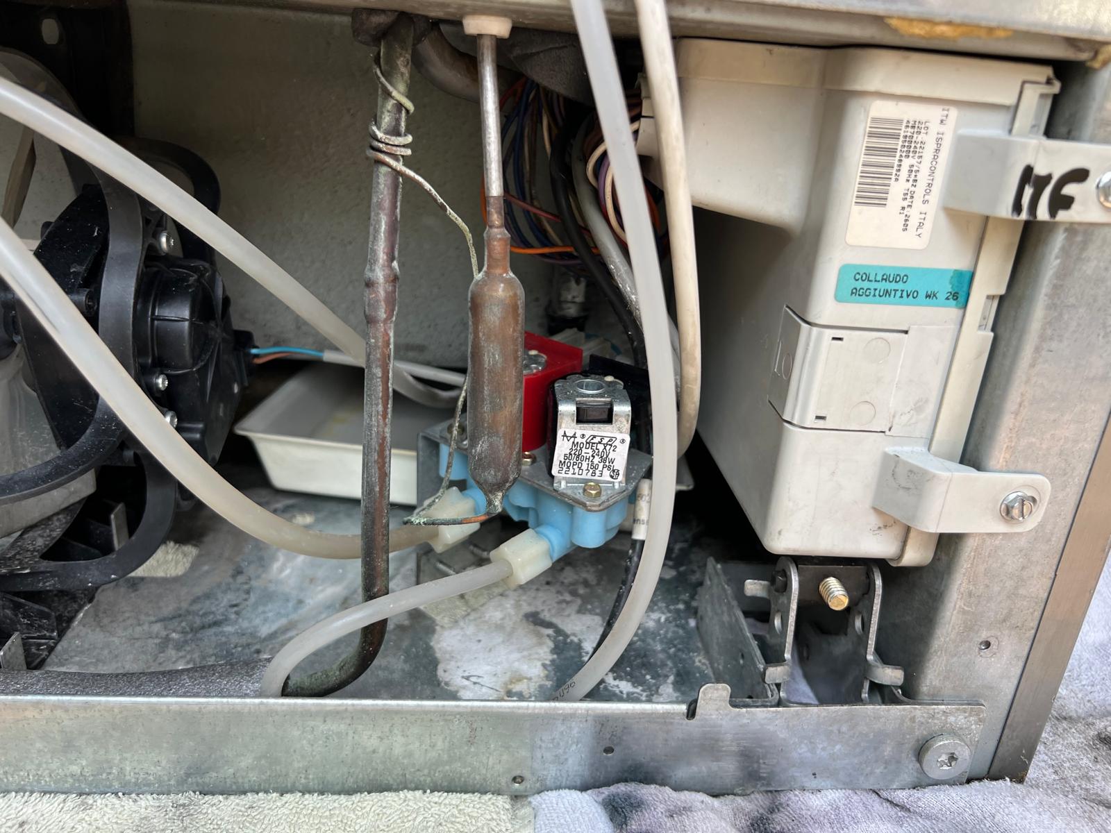

    J'ai donc déposé finalement le frigo car j'avais de la famille ici. Il n'a jamais été sorti de son encastrement depuis 2005 date d'achat par l'ancien ancien propriétaire de la maison.
    C'est pas beau à voir, c'était plein de plâtre. Plutôt que de tenter en vain d'aspirer j'ai sorti le frigo dehors et j'ai soufflé avec la soufflette. Le condenseur en bas était plein à craquer et saturé.
    J'ai sorti le bac de condensats je l'ai nettoyé.
    J'ai sorti toutes les connectiques arrière je les ai passées au nettoyant contact.
    J'ai nettoyé tout le frigo à fond et j'ai testé la résistance côté congélateur en mode "200 ohms" sur le altimètre en mode SON. Je ne suis pas expert en multimètre par contre. Quand je touchait les deux tables du multimètre ça bipait. J'ai mis les deux tables de chaque côté de la résistance, ça bipait et j'avais d'indiqué 847.
    Dans l'attente, voilà quelques photos. merci !

    potter75
    Re : Réfrigérateur Américain WHIRLPOOL fait disjoncter la maison
    le bac avant nettoyage
    Nom : WhatsApp Image 2025-06-08 at 15.08.05.jpeg
Affichages : 274
Taille : 308,3 Ko
    potter75
    Après nettoyage 1 :
    Nom : WhatsApp Image 2025-06-08 at 15.08.06 (1).jpeg
Affichages : 280
Taille : 228,3 Ko
    potter75
    Après nettoyage :
    Nom : WhatsApp Image 2025-06-08 at 15.08.06.jpeg
Affichages : 275
Taille : 277,5 Ko
    potter75
    On continue :
    Nom : WhatsApp Image 2025-06-08 at 15.08.06 (2).jpeg
Affichages : 269
Taille : 208,6 Ko

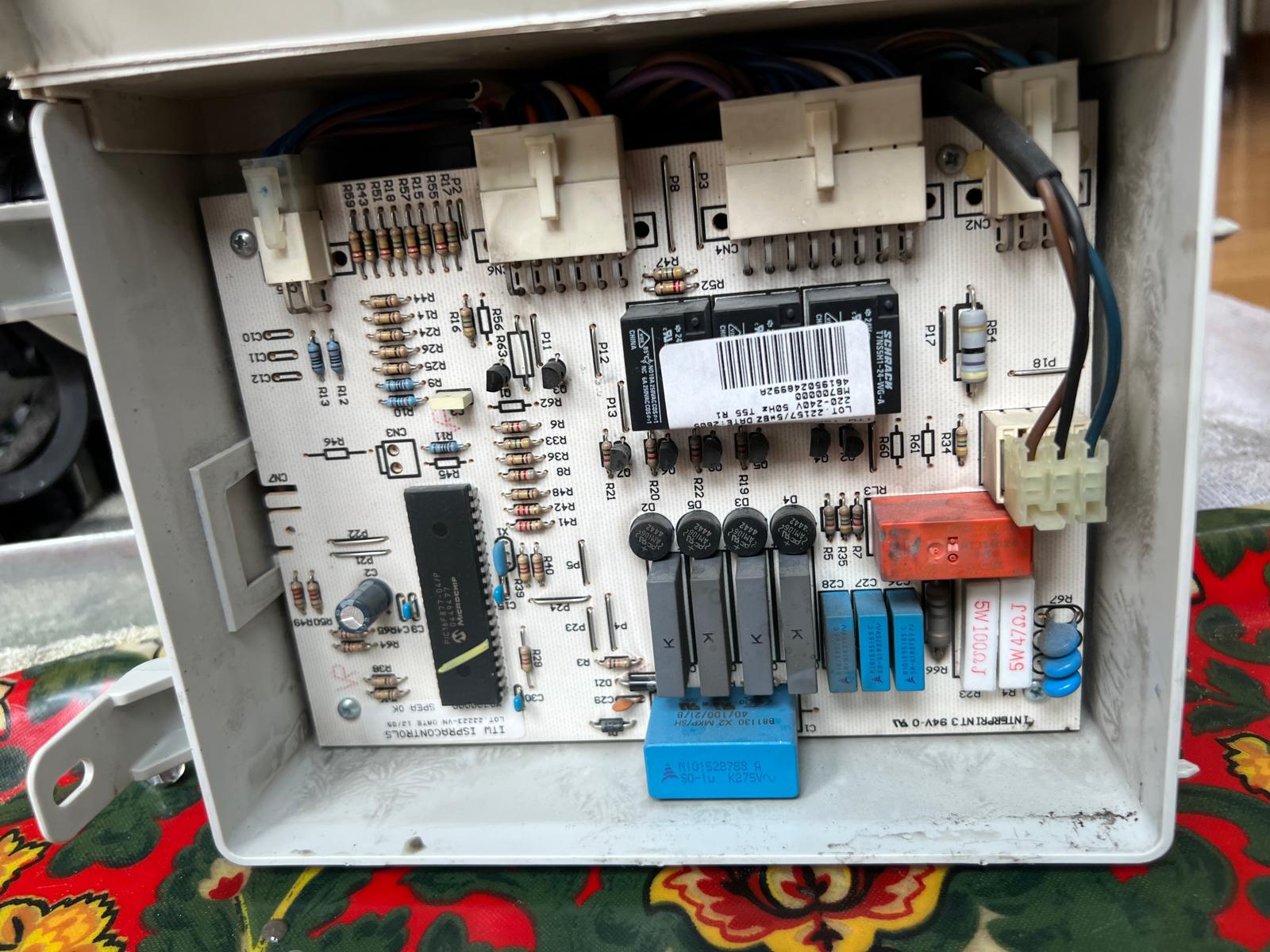

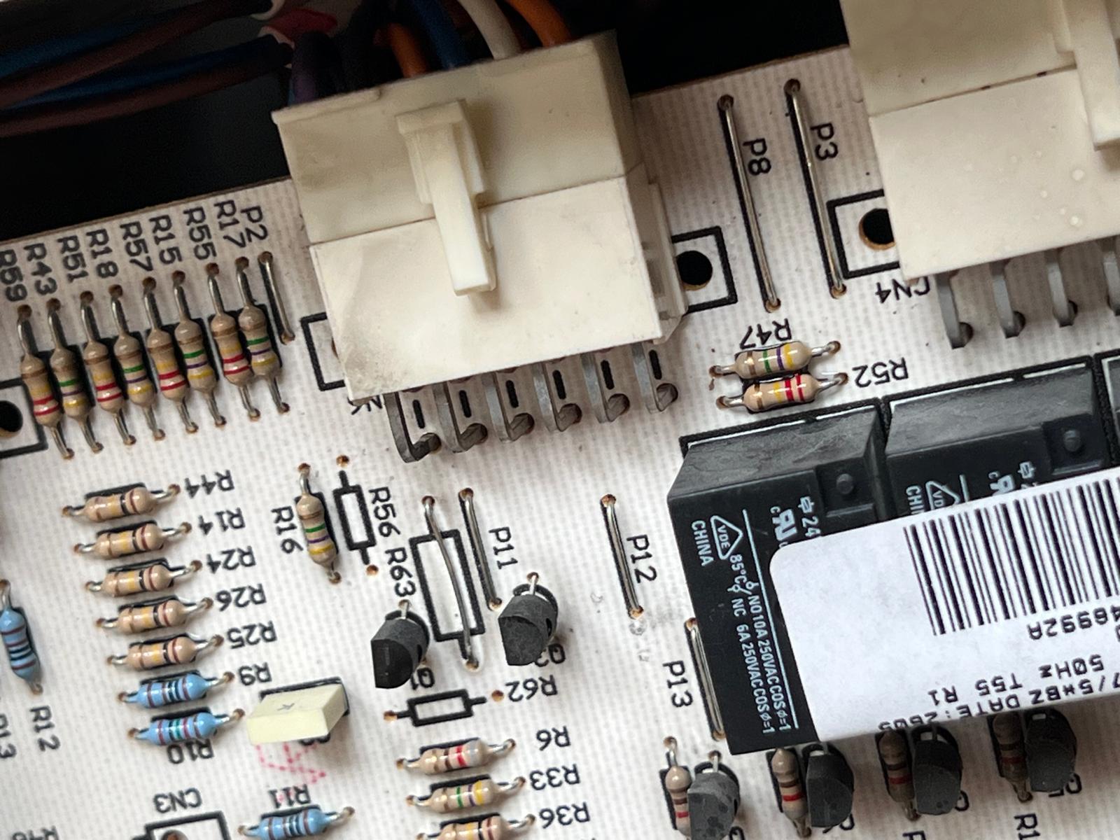

    La boite électrique était très propre dedans :
    J'ai mis du produit à contacts sur toutes les connectiques malgré tout.
    le nettoyage n'était pas un luxe il faut en convenir
    je ne suis pas toutefois sur que malgré son état il soit la cause de
    la prise en glace de l'évaporateur
    mais vu que la résistance de dégivrage semble être en état
    il n'est toutefois pas prouvé qu'elle ne soit pas en défaut d'isolement
    seul l'avenir le dira dans les 2 jours qui suivent
    auquel cas je vous donnerai la procédure plus précise pour le constater

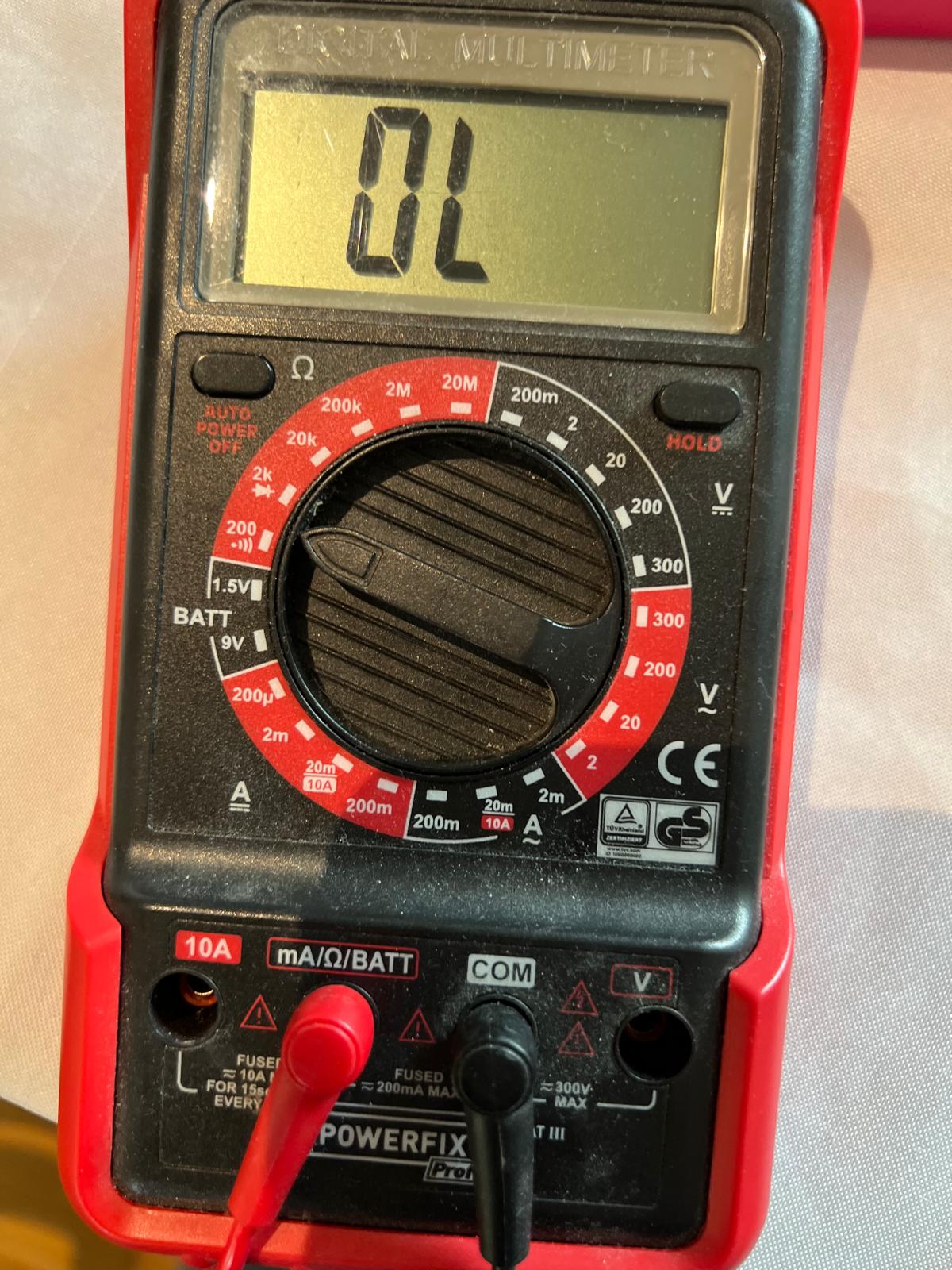

    re,
    lisez correctement nos demandes
    j'ai dit cela dans mon post précédent
    Pour savoir si la résistance de dégivrage est en cause
    Il faut la déconnecter ensuite mettre le multimètre en mode megaohms
    Ensuite placer une pointe de touche sur une des 2 cosses et l’autre
    Pointe de touche sur le blindage extérieur de la résistance si il y a déviation de l’afficheur
    C’est bien elle qui est en défaut donc à remplacer
    donc placez le curseur sur 20M qui est en haut le 1er a gauche
    si cela reste sur OL elle est bonne
    Si elle dévie il faut remplacer la résistance
    ps: on n'utilise jamais un multimètre en fonction buzzer
    pour rechercher un défaut d'isolement sa résistance en empêchera la lecture
    un buzzer a un rôle très efficace en recherche de continuité filaire
    là il joue pleinement son rôle
    sur un défaut d'isolement avec le buzzer on obtiens l'effet inverse du but recherché

    potter75
    Bonjour. Désolé.
    J’ai fait la manipulation. Et présentement en mettant sur la bonne position et sur une connectique + sur le corps de la résistance je n’ai aucune variation.
    Mais comme le souci est aléatoire….?
    Que dois je tester d’autre ? Peut être essayer de le relancer en laissant tous les carters démontés maintenant qu’il est dans le milieu de la cuisine ?
    Dernière modification par potter75 ; 09/06/2025 à 17h26.

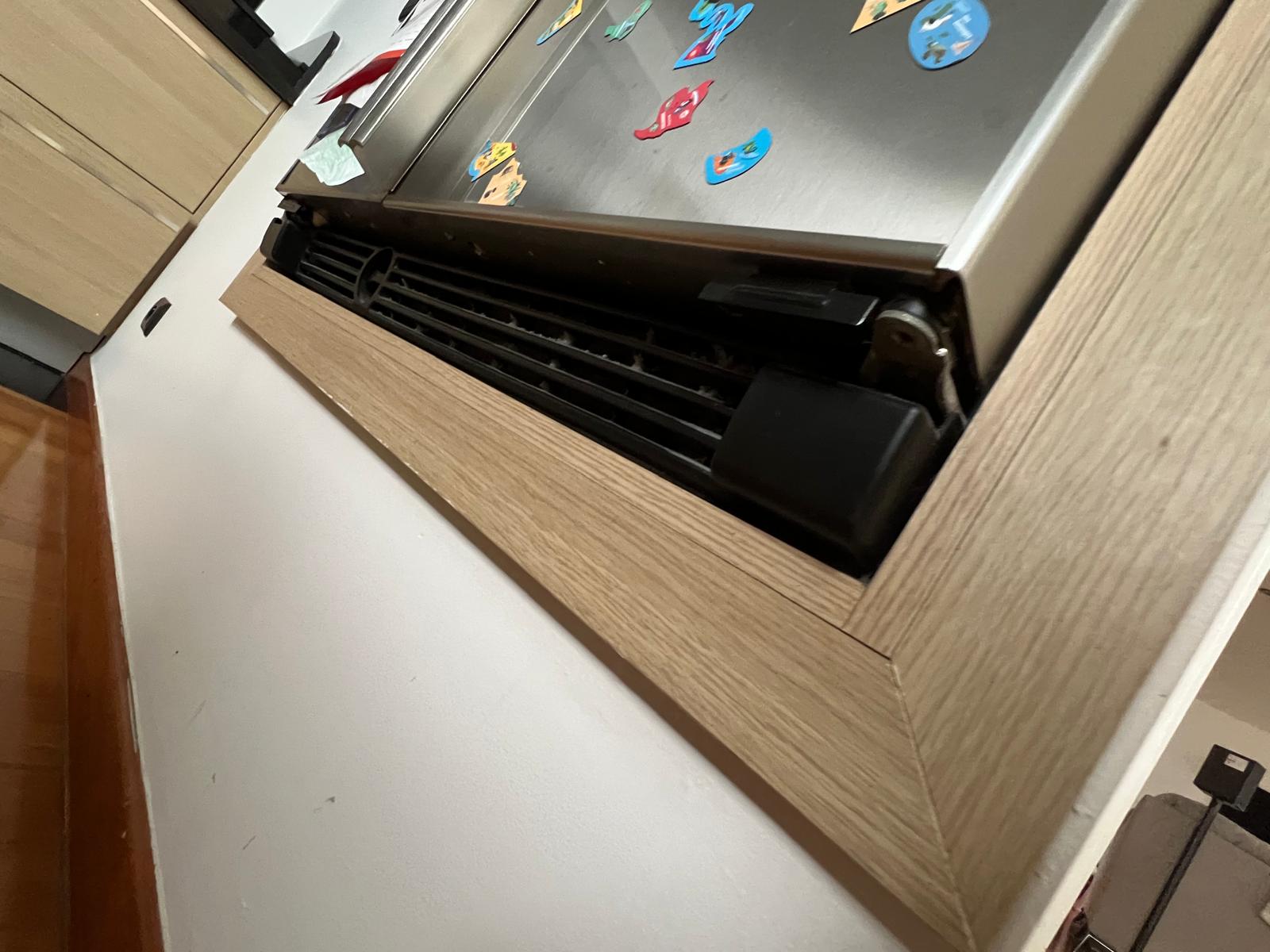

    Re
    vous ne pouvez pas faire fonctionner de façon durable l'appareil
    sans avoir remonté l'intégralité des articles de l'appareil
    ils sont tous indispensables

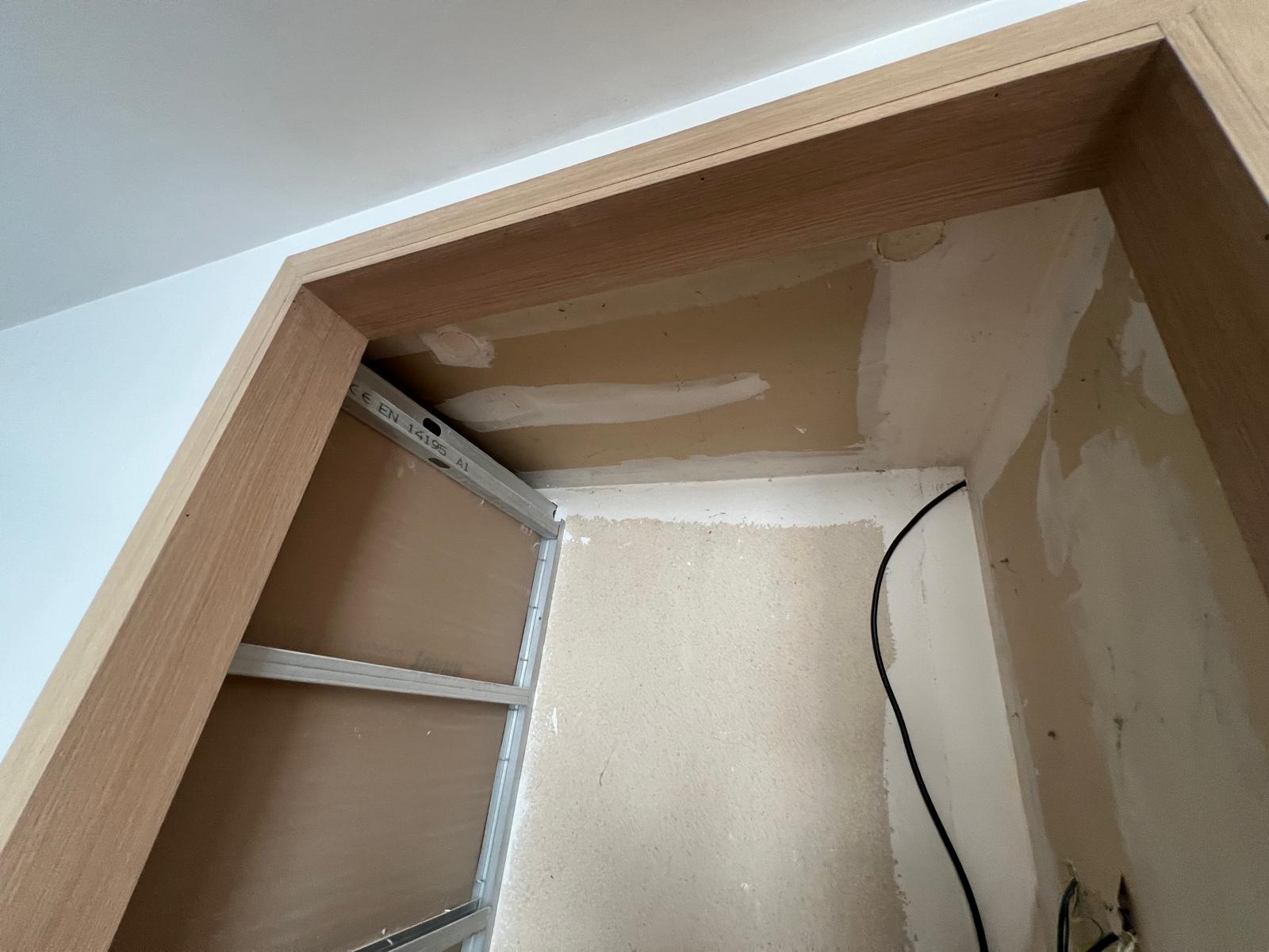

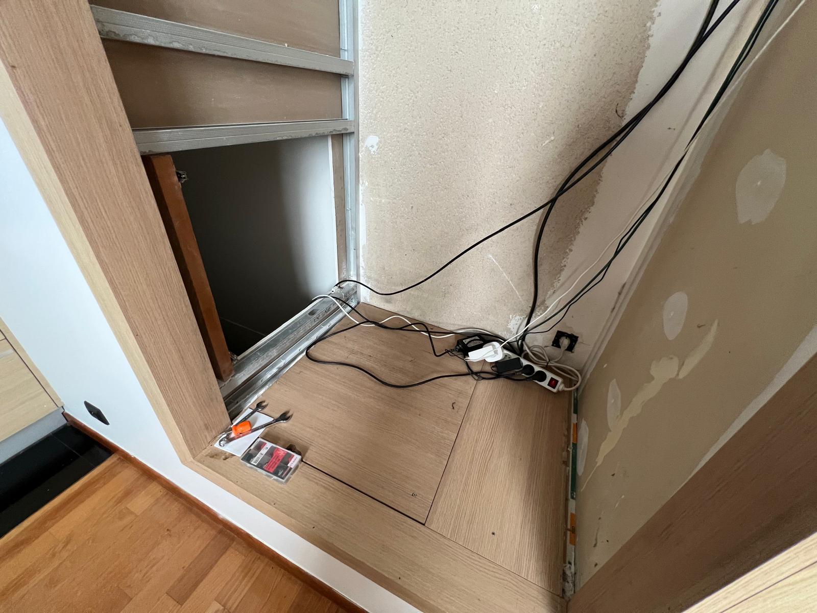

    par contre je note ceci:

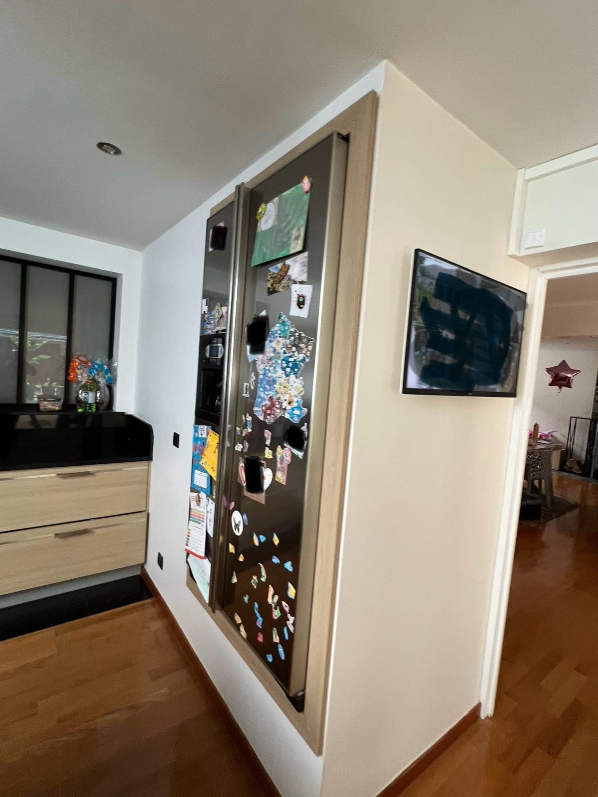

    le post 2 montre le montage et l'encastrement du dit appareil
    qui si je me fie a ce que j'en vois est une véritable hérésie et je
    me demande comment il a pu fonctionner de façon normale
    car il ne semble pas comporter la moindre aération du circuit condenseur
    en fait il évacue les calories comment??
    Re
    votre appareil est actuellement hors de son encastrement
    cela ne peut que lui faire du bien
    si vous pouvez le maintenir ainsi durant une semaine ce serait super histoire de s'assurer qu'il fonctionne normalement
    ensuite on avisera
    car si le cas il faudra calculer la façon de faire évacuer les calories de cet emplacement avant de le remettre en place

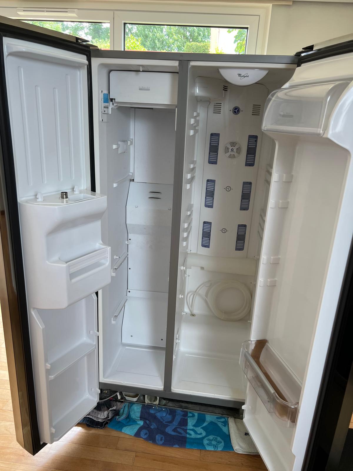

    potter75
    Merci beaucoup pour la procédure. j'ai tout remonté afin que les flux d'air soient corrects.
    Je viens de relancer la machine, je ne peux pas sélectionner la température du congélateur, curieux, peut. être est il descendu trop bas. On dirait qu'il ne peut gérer qu'un côté à la fois, peut être est il trop chaud. Soit frigo soit congélateur. Curieux. Et j'ai eu un affichage atypique que voilà, jamais vu ces logos.

    potter75
    Pour la niche, nous avons acheté la maison avec la cuisine installée il y a bientôt 20 ans, le réfrigerateur semble être de 2005. La cuisine de 2008.
    Voilà la niche avec l'explication, à gauche il y a un escalier d'accès sous sol.
    Si je dois rajouter une aération dans le muret de droite je peux le faire sans souci, il faudrait que ce soit plutôt en bas ou en haut ?
    Nom : WhatsApp Image 2025-06-09 at 19.51.12 (1).jpeg
Affichages : 255
Taille : 218,2 Ko
    potter75
    Une autre photo. En haut peut ,être que ça ventile aussi par le faux plafond ?
    Nom : WhatsApp Image 2025-06-09 at 19.51.12 (2).jpeg
Affichages : 239
Taille : 141,9 Ko
    Re
    Le principe pour un tel appareil est d’avoir environ
    300cm2 de prise d’air basse et autant en hauteur
    Si Le Cas C’est Bon Sinon Il Faut Les Créer
    en fait la prise d'air basse est largement dimensionnée
    par contre il en faudrait une en partie haute
    pas nécessaire qu'elle soit aussi importante
    juste ce qu'il faut pour évacuer la chaleur
    via un mouvement de convection qui se produit obligatoirement
    Dernière modification par richard 31 ; 10/06/2025 à 08h18.
    potter75
    Bonjour, merci, je vais donc créer une ouverture en haut et installer une grille de ventilation. Je pense la mettre sur le mur de droite, côté fond, en haut, donc à l'opposé de l'ouverture de gauche en bas.
    Concernant l'ensemble, tout est ok depuis hier soir, ça tourne à -24 et à 2 degrés.
    C'est sous surveillance, je vous tiens au courant.
