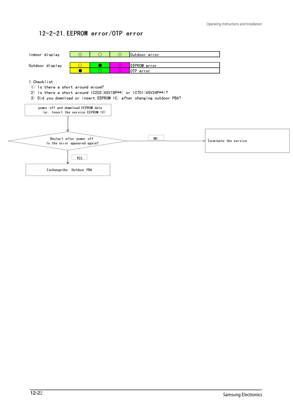

    Voilà exactement mon problème sur le lien ci-dessous , Pour les vérifications 1 et 2 c'est ok pour le point 3 pourriez-vous m'aider car je n'ai pas fait de téléchargement ou insertion puce EEPROM. Merci.
    https://static-data2.manualslib.com/...-aqv18ugax.jpg
    Re : Clim air air samsung AQV24 PSBX COMMUNICATION BUS
    Citation Envoyé par DOMIDOMI69 Voir le message
    enlevez svp l'idée que l'eeprom est morte ou hs etc on a pas le programme...
    il faut repartir sur les bases de départ :
    indiquer le diagnostic fait au départ qui a demandé de la remplacer la carte de puissance ?
    le câbles de liaison a été contrôlé ? les tensions ?

    bonsoir ce n'est jamais anodin une carte de puissance en CC, il faut toujours controler :
    - compresseur bobines équilibrée et absence de défaut d'isolement sur chaque phase.
    - tous les actionneurs un contrôle d'absence de CC et de défaut d'isolement.
    - la vanne 4 voies rebelote.
    - la vanne PMV.
    mesurer les tensions comme j'ai indiqué ph/N et N/terre.
    mesurer aussi toutes les tensions comme indiqué dans le SM.
    etes vous certain que c'est le code erreur eeprom ? car il y a aussi le code erreur OTP.
    ensuite identifier l'eeprom sur le carte ca correspond à ca ?
    https://www.pieces-electro.com/be/Pr...BL-810469.html

    c'est à dire la carte de puissance en sav donc neuve ne possède pas d'eeprom ?
    et la carte HS en possède une ?
    c'est vraiment incompréhensible en SAV que la carte soit incomplète.
    et logique ce code erreur si l'eeprom est absente, on peut récuperer l'eeprom ?

    faire des photos nettes recto verso de la carte restante, il y a deux cartes sur le groupe extérieur ?
    la carte sur internet montre des cartes sans eeprom en boitier dil avec juste un support dil8.
    ca dépend des machines, il y a des fusibles sur le groupe et aussi sur les cartes il faut vérifier que les fusibles sont OK.
    DOMIDOMI69
    une seule carte sur UE , tout a été vérifié , problème d'eeprom , soit non programmé, soit mauvais programme.
