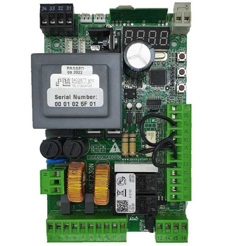

    j'ai un petit problème sur ma porte de garage j'aurai besoin de votre aide
    j'ai un composent électronique de fissurer sur ma carte et je n'arrive pas à trouver son équivalent
    il y a marquer dessus AL W34 je vous mais la photo Nom : 20251206_175417.png
Affichages : 107
Taille : 41,9 Ko
    au-dessus il y a 2 prise pour les encodeur moteur a effet hall 5v le boitier si je me trompe pas j'en suis pas sur est sot223 je voudrais pas fait une
    bêtise en achetant un mauvais composent
    se composent a bruler quand j'ai tester avec mon multimètre un des 2 encodeurs pour voir si il y avais 5 volt je n'est pas compris pourquoi
    merci pour votre aide @++

    C'est la carte principale ?
    Sur le net je ne vois pas ce composant sur des photos de la carte.

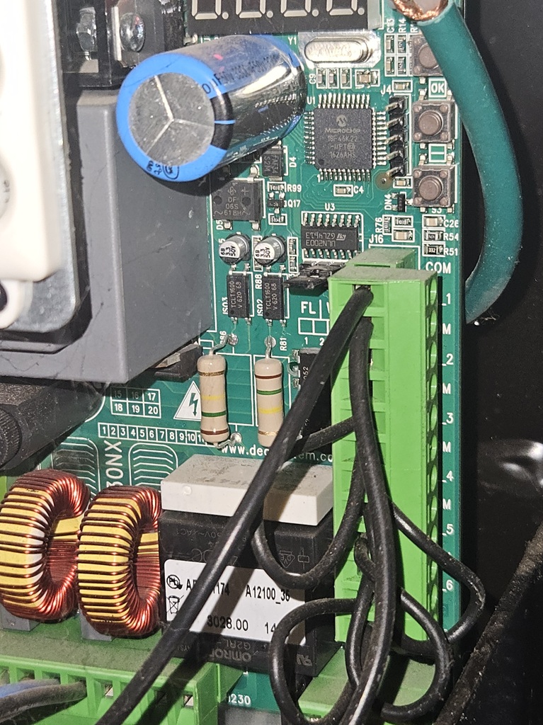

    je vous mette une autre photo Nom : 20251206_175417.png

    Es-tu sûr de la référence de la carte, car toutes les net 230N que je trouve ont une autre configuration dans la partie que tu montres.
    Dernière modification par f6exb ; 07/12/2025 à 18h23.
    jack2040
    Re : Carte de controle porte de garage DEA 230N
    oui je suis sur je pence à une mise à jour elle date de 2013 et les nouvelle on effectivement de nouvelle connection dans cette zone mais j'ai pas chercher plus loin

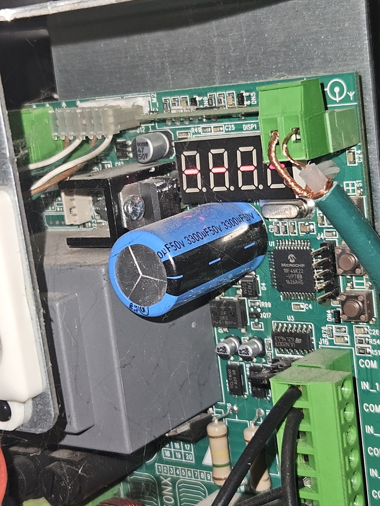

    je reviens avec de nouvelle info donc je suis aller voir un voisin qui a la même porte que moi
    mais qui date de 2016 et il a déjà la carte mise a jour on peut vois le composent a un endroit différant
    cette fois nommée AL w66 je vous mais les photo

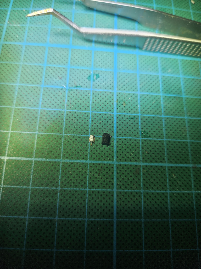

    si sa peut aider le composent AL W34 dé souder longueur 4.5mm largeur 2.5mm épaisseur 1.5mm
