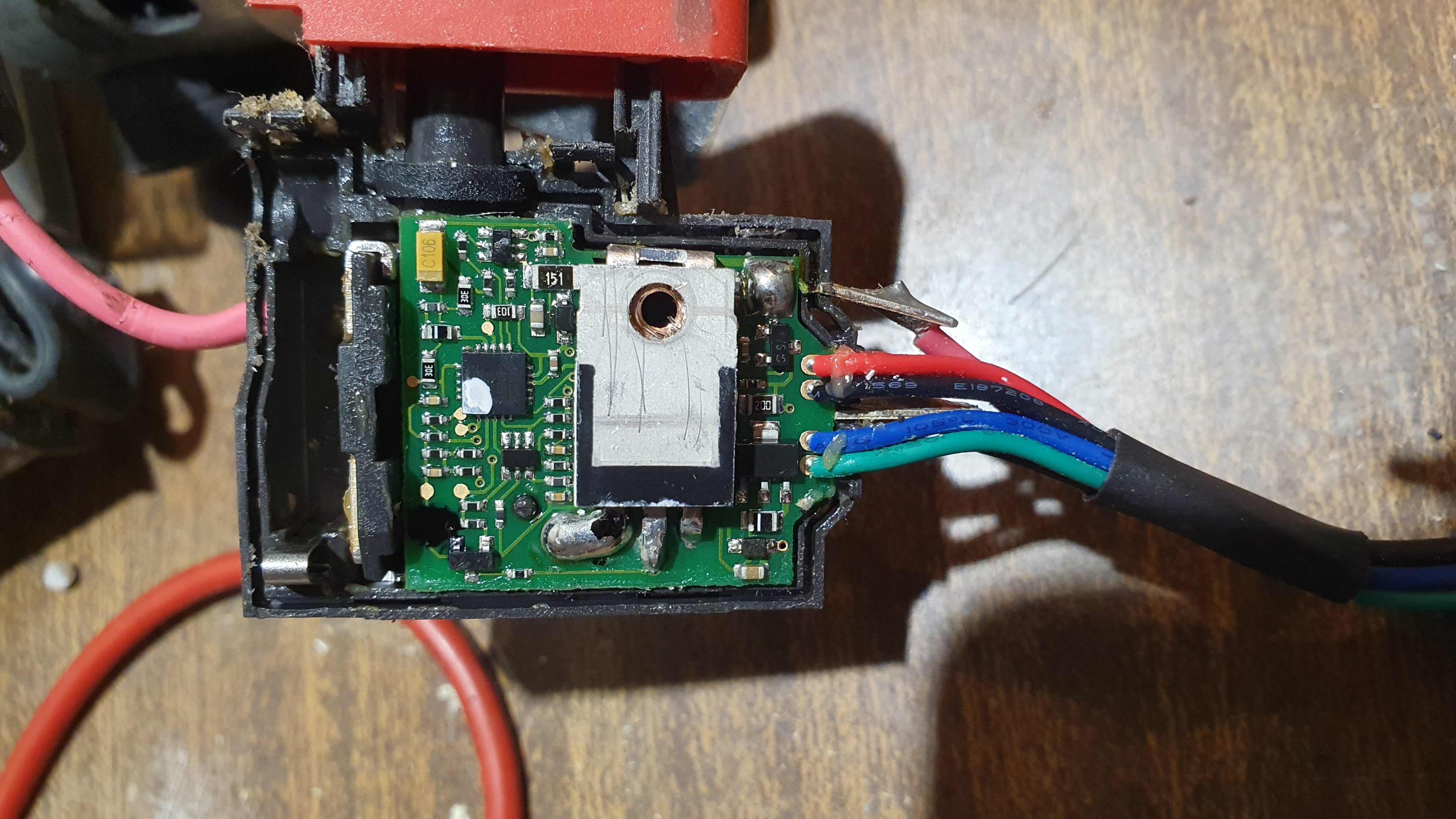

    Bonjour,ma visseuse GSB-18V 21 qui à 3ans ne fonctionne plus avec les symptomes suivant:
    lorsque j'appuie, le moteur tourne très très légèrement (une fraction de tour) puis s'arrête, la led d'éclairage se coupe aussi.
    Je l'ai démonté et désoudé une des bornes du moteur:
    - la résistance du moteur est 0.5Ohm
    - je l'ai alimenté avec une source exterieure (mais qui ne peut délivrer que 200mA), je peux le faire tourner dans un sens (doucement forcément), mais il n'arrive pas dans l'autre sens
    - quand j'appuie sur le bouton (avec le moteur débranché), la led s'éteint aussiLe moteur qui a un comportement différent dans chaque sens me pousse sur un panne moteur, mais la led qui s'éteint même moteur débranché pousse sur une panne éléctronique.
    (j'ai testé avec les 2 batteries, chargées)
    Auriez vous un test supplémentaire une une piste pour déterminer le composant déffecteux ?
    (la carte et le moteur coutent ~40€, donc ca vaut le cout de réparer, mais les deux commence à faire cher)
    Merci d'avance

    0.5 ohms ca me semble bien faible, débrancher complétement le moteur, souder deux fils.
    et faire un test avec deux fils sur une batterie de voiture ca tourne bien dans les deux sens ?

    c'est souvent le variateur sur la gachette qui lache sur ces visseuses !

    Je viens de tester sur la batterie de voiture, le moteur tourne bien dans les deux sens.
    Au bruit ca semble plus lent en devissage, ce qui est cohérent avec le fait que ma petite source de 200mA ne parvenait pas à le lancer, mais je peux imaginer que ce soit uniquement du à une usure assymetrique (on l'utilise beaucoup plus dans le sens vissage/percage).
    Pour les batteries, j'avoue que ca me semble improbable.
    Je n'ai pas précisé dans le post initial mais j'étais littéralement en train de bricoler quand la visseuse m'a laché entre deux vis.
    J'ai mis l'autre batterie immédiatement, même résultat.
    Il faudrait donc que les deux batteries aient laché exactement au même moment.
    (sans compter que c'est en plus le composant le plus cher, donc pas très motivé à tester "au cas où").
    J'ai testé avec une seule ampoule 21W et une seule 50W aux bornes du variateur (pas de soucis pour moi si elles crament à cause des 18V, mais au moins voir si le variateur fait sortir de la puissance), mais toujours exactement le même symptome
    Je viens de voir aussi que le manuel indique qu'une led clignotante indique une surchauffe. La led clignote en effet quelques fois avant de s'éteindre. Mais elle le fait même sans le moteur, ca indique donc peut être que la detection de surchauffe est défectueuse.
    Avec tout ces éléments je présume que ca laisse peu de doute sur le fait de devoir changer la partie électronique ?
    ou un autre test à faire ?

    attention une ampoule de 50w ca fait très gros courant d'appel lorsque le filament est froid il vaut mieux éviter...
    donc le variateur est incapable d'allumer une ampoule c'est bien ca ?
    et si on mesure la tension DC aux bornes sorties du variateur ou en // de l'ampoule rien que dalle ?
    si on reste à 3/4 de la gâchette cela ne devrait pas cramer l'ampoule (elle peut résister à 15V).
    comme vous avez une seconde batterie donc ca écarte l'hypothèse d'une batterie hors d'usage.
    et ca ressemble à quoi le variateur et la gachette ?

    en effet ca n'allume rien, même partiellement.
    aussi aucune tension en sortie du variateur. (au multimètre pas vraiment possible de savoir si il y a un pic au démarrage, je n'ai pas d'oscillo).
    voici la vue éclatée, le variateur/gachette est la pièce 4
    https://www.boschtoolservice.com/fr/...-21-3601JH1100
    Re : visseuse visseuse GSB-18V 21 ne fonctionne plus
    il faut le déposer et regarder si un fil est coupé, ca pourrait être le mosfet qui a cramé etc...

    le boitier n'était clairement pas concu pour être vraiment démontable mais bon.
    Rien d'abimé de manière évidente:
    Nom : 20250607_171754.jpg
Affichages : 829
Taille : 2,09 Mo
    beau travail de démontage.
    on peut tester le mosfet avec le multimètre en position testeur de jonction.
    il faut retrouver la diode S D on doit faire apparaître une tension de seuil d'environ 0.6V.
    https://www.youtube.com/watch?v=k8q3sL3gphM
    attention visiblement il sera difficile de relever le mosfet sans le déssouder au préalable car il y a des gros patés d'etain sur la source et le drain
    Dernière modification par racard ; 07/06/2025 à 17h37.

    Pour avoir diagnostiquer une tripotee de perceuse hitachi 18v , le defaut se trouvait toujours dans la gachette perceuse et son potentiometre fait directement sur le circuit imprime avec une piste carbone et des contacts qui s’usent et se recroqueville en faisant des courts jus qui mette le mcu en securite
    Irreparable a part changer le module
    Dans votre cas , le fameux potar se siturait sur l’autre face , mais gare au demontage , c’est hyper sensible

    j'ai en effet essayer de démonter complètement, (je pensais qu'il y aurai un 2ème MOSFET de l'autre coté), et c'est un peu la galère,
    je pense que je vais devoir changer le module complet (40€ directement chez bosch)

    bonjour le contrôle au multimètre sans déssoudage du mosfet à donner quoi ?
    timbiker
    ca donne 0.683V entre sur une combinaison et 0.485V sur une autre combinaison
    Citation Envoyé par timbiker Voir le message
    bizarre c'est suspect

    j'ai commandé le module électronique, et ca refonctionne !
    Le démarrage est un peu différent tout de même (je ne peux pas allumer la led avant de faire tourner le mandrin), mais ca n'empêche pas de bricoler
    Merci à tous pour l'aide.
    (j'ai changé les charbons au passage)
