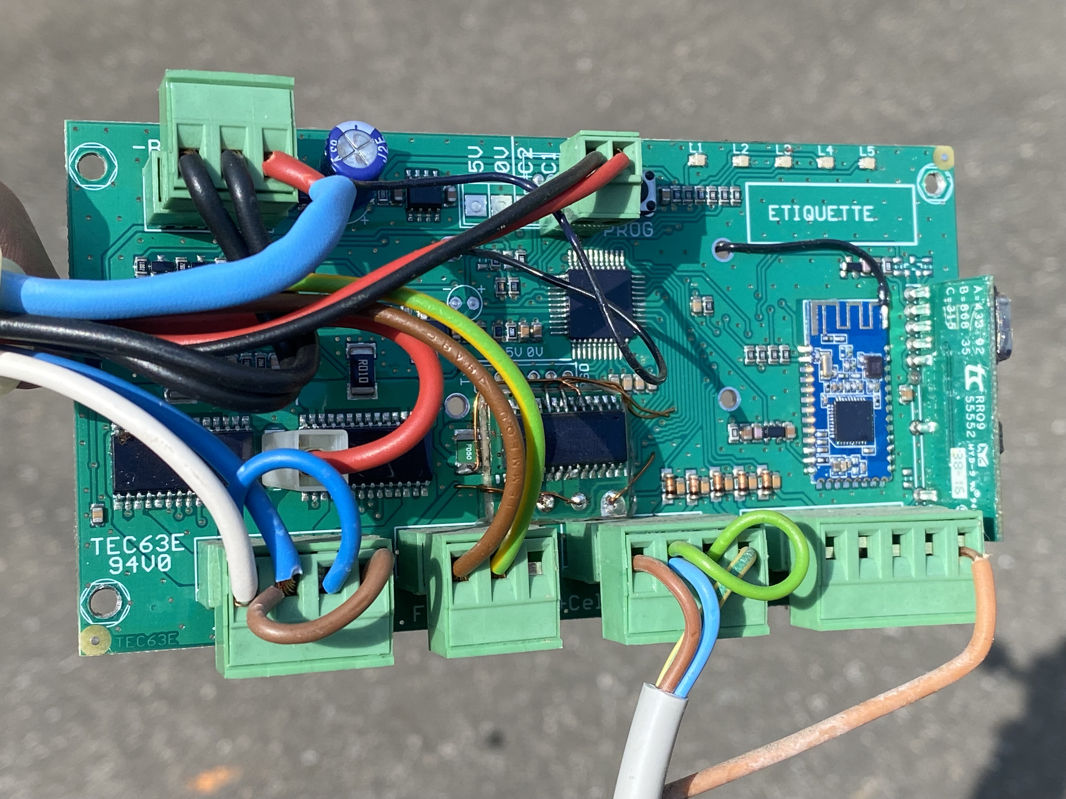

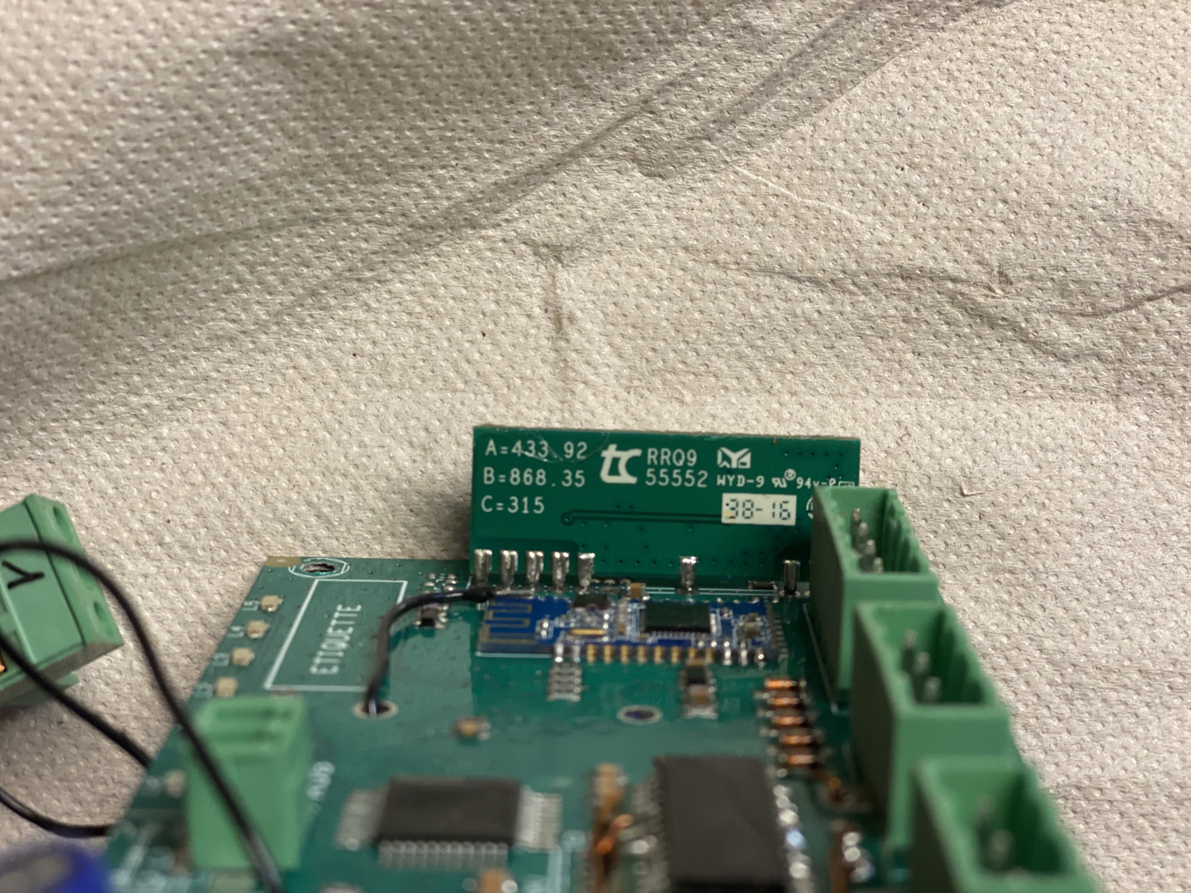

    Bonsoir à vous.
    J’ai un souci sur mon portail coulissant. En effet, quand je demande la fermeture, ce dernier commence la démarche mais au bout de deux secondes, le sens de rotation s’inverse une seconde durant, puis plus rien.
    J’ai démonté le système, pensant que quelque chose forçait point de vue mécanique, mais non rien. Même le moteur seul, refait les mêmes symptômes qu’avant, deux secondes il se ferme( ou s’ouvre) puis inverse son sens de rotation une secondes, puis plus rien.
    J’ai retiré la carte électronique, débranché cette dernier (prise) et quand je rebranche j’ai 4 led qui s’allument, puis s’éteignent mais depuis j’ai plus de télécommande…. Y’a bien un bouton «*prog*» mais je sais pas ce que cela va engendrer si j’appuie dessus.
    C’est un portail qui marche avec une batterie 12v. Le moteur et la carte se trouvent dans le longeron du bas. C’est un moteur Epona, pour info. Sur la carte je vois noté «*TEC63E 94VO*»
    Je vais voir si j’arrive à vous rajouter une photo ou deuxIMG_6175.jpegIMG_6173.jpeg
    Bon du coup si quelqu’un aurait une idée de quoi tester ou de le dire si je peux appuyer sur ce bouton «*Prog*» et que cela va m’aider grandement.
    Merci pour toute l’aide que vous pourrez me donner.

    Surtout ne pas appuyer sur des boutons sans savoir!
    On ne voit pas d'alimentation sur ta carte. Il faut chercher où elle est et mesurer si elle fonctionne.

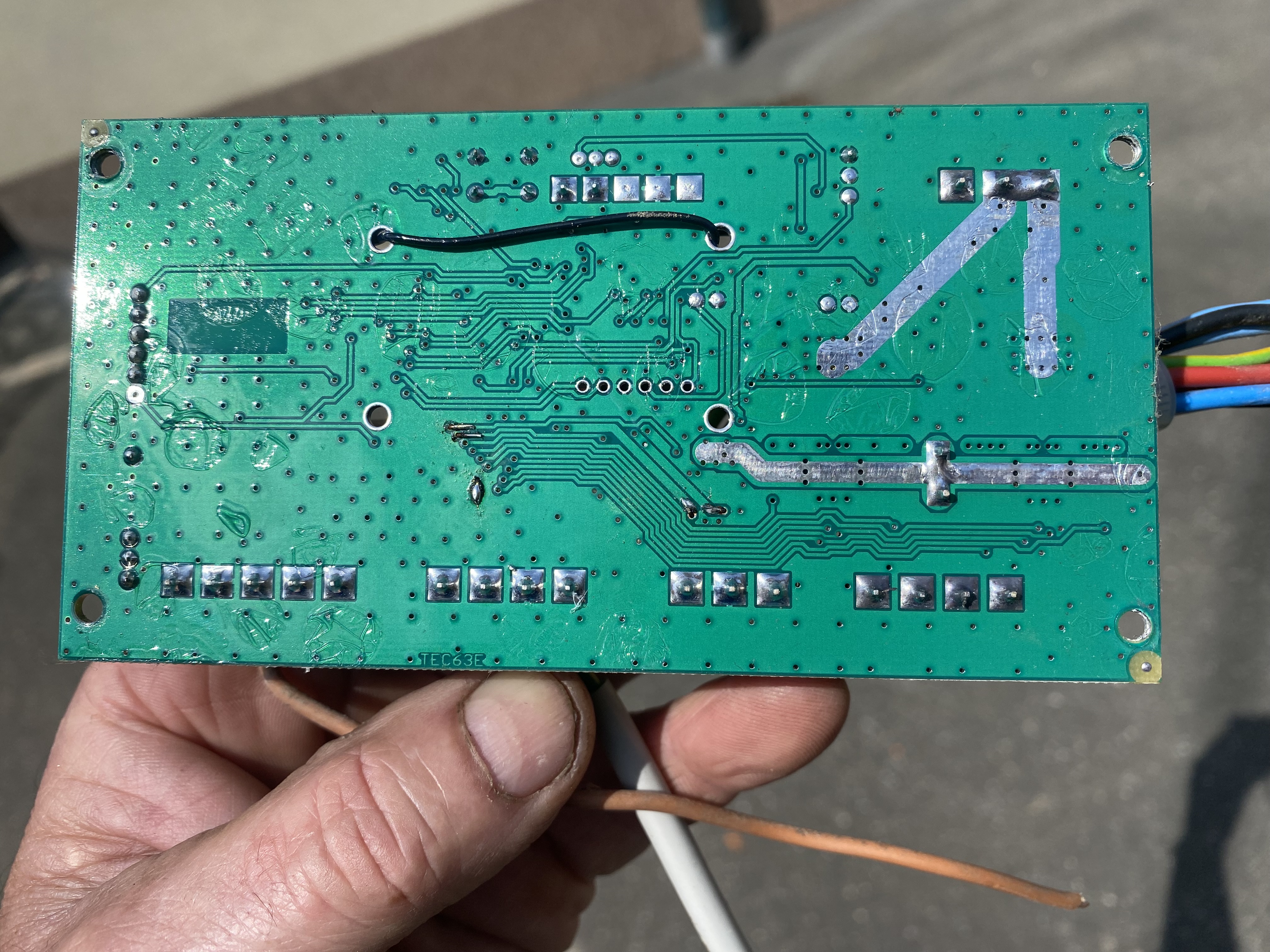

    Je vois sur la carte des tout petits fils côté composants dont les soudures ne sont pas"pas belles". Mais il ne faut pas attaquer au "bulldozer".

    Bizarre cette carte ?
    Aucun transistor de puissance / relais de commande ?
    Des fils et des soudures bricolés dessus ?
    On dirait une arrivée 230 V mais aucune séparation entre tensions 230V et TBT ?
    On dirait une télécommande Wifi ?
    D'après les indices fournis, je dirais problème de faisceau en priorité mais ? ?
    Il faudrait un lien sur la notice d'installation (et la marque du machin pour aider)

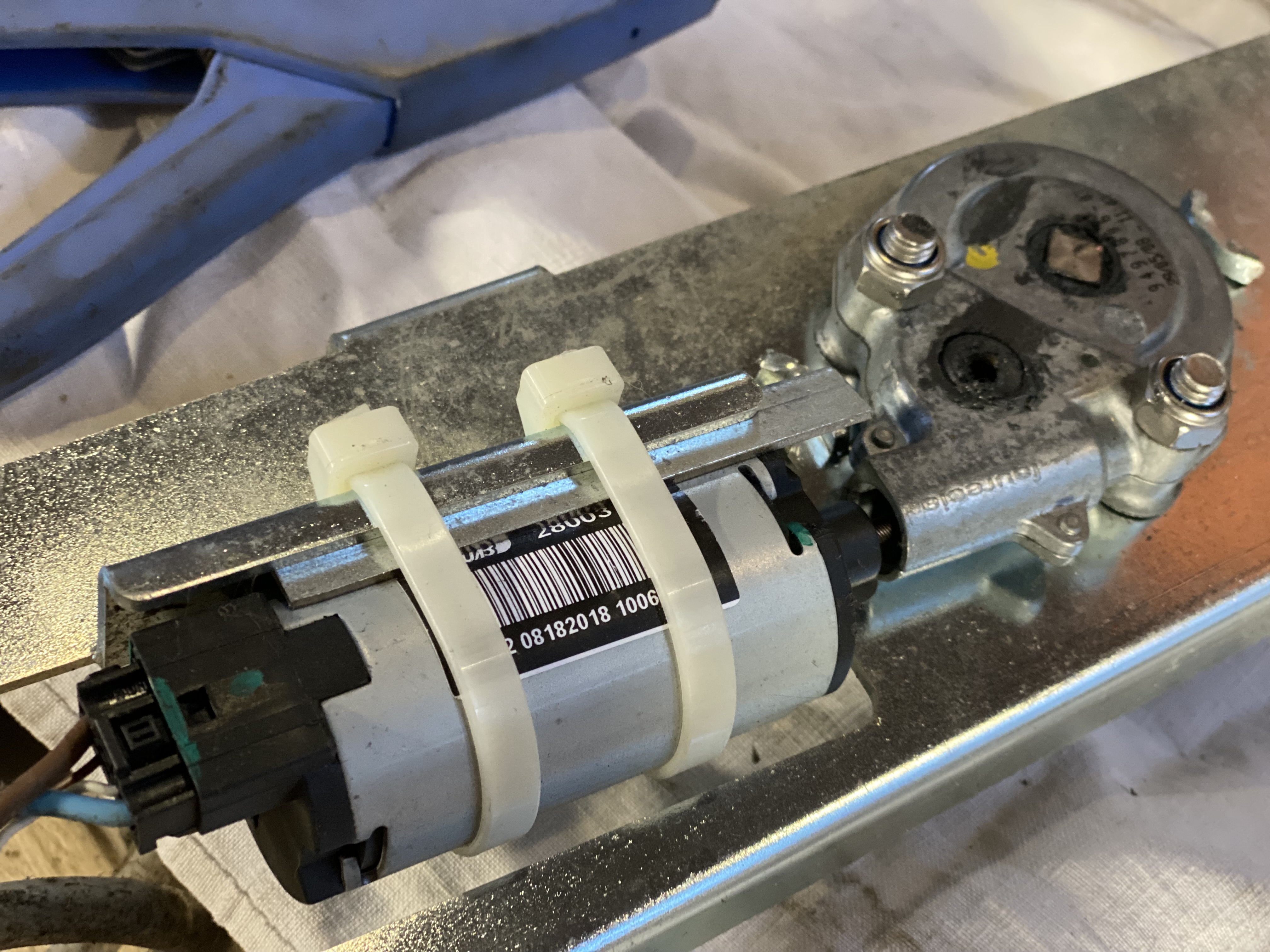

    Alors pour le moment j’ai joué qu’avec la télécommande moteur sortie de son point d’encrage. C’est juste pour vérifier que cela ne forçait pas. Mon souci c’est qu’il va falloir que je recharge la batterie car le vantaux n’est plus fixé sur le poteau qui apporte le 220v

    Re : Soucis avec motorisation de mon portail coulissant
    Alors je ne suis pas un as de l’électronique mais si vous me dire qu’elle est bizarre je suis assez étonné. Elle n’a pas été bricolée. J’ai aussi vu des soudures «*un peu oxydés*» mais je vais pas les faire pour éviter de faire une bêtise car c’est très proche. J’ai un pote au boulot qui peut peut-être me refaire ces soudures.
    Si ce portail est connecté wifi ? Faut que je le renseigne. C’est à des amis ( le portail).
    Le faisceau j’ai rien vu qui était abîmé en démontant mais je vais quand même m’en assurer vous avez raison.
    Alors notices y’en a pas a ma grande déception et j’ai d’écrit sur la facture que s’est un moteur «*EPONA*»c’est la seule info. Je trouvais ça léger aussi. Pour clouer le tout l’entreprise qui l’a installé, a fait faillite ….

    On dirait une télécommande Wifi ? (petite carte bleue avec antenne intégrée)

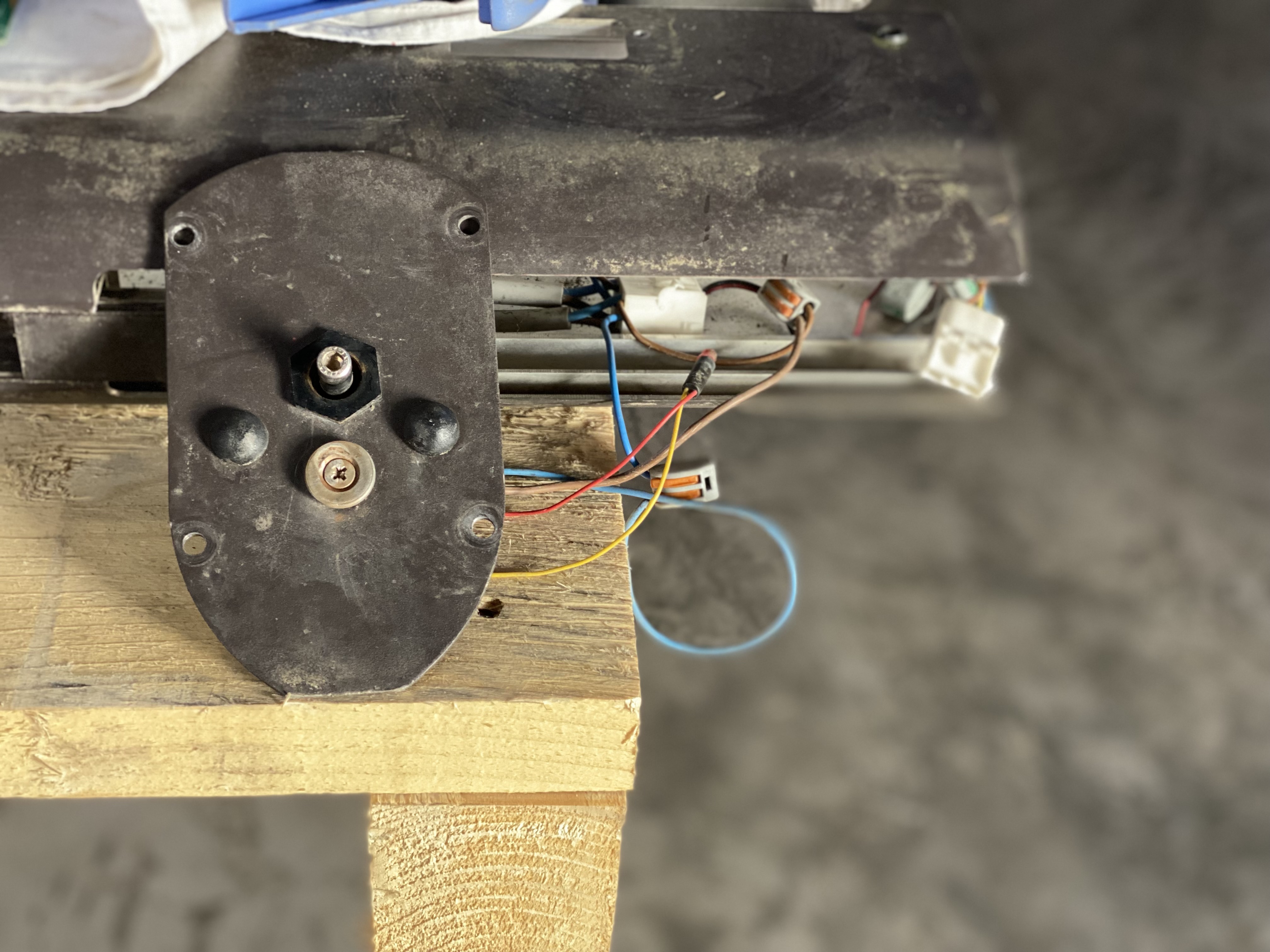

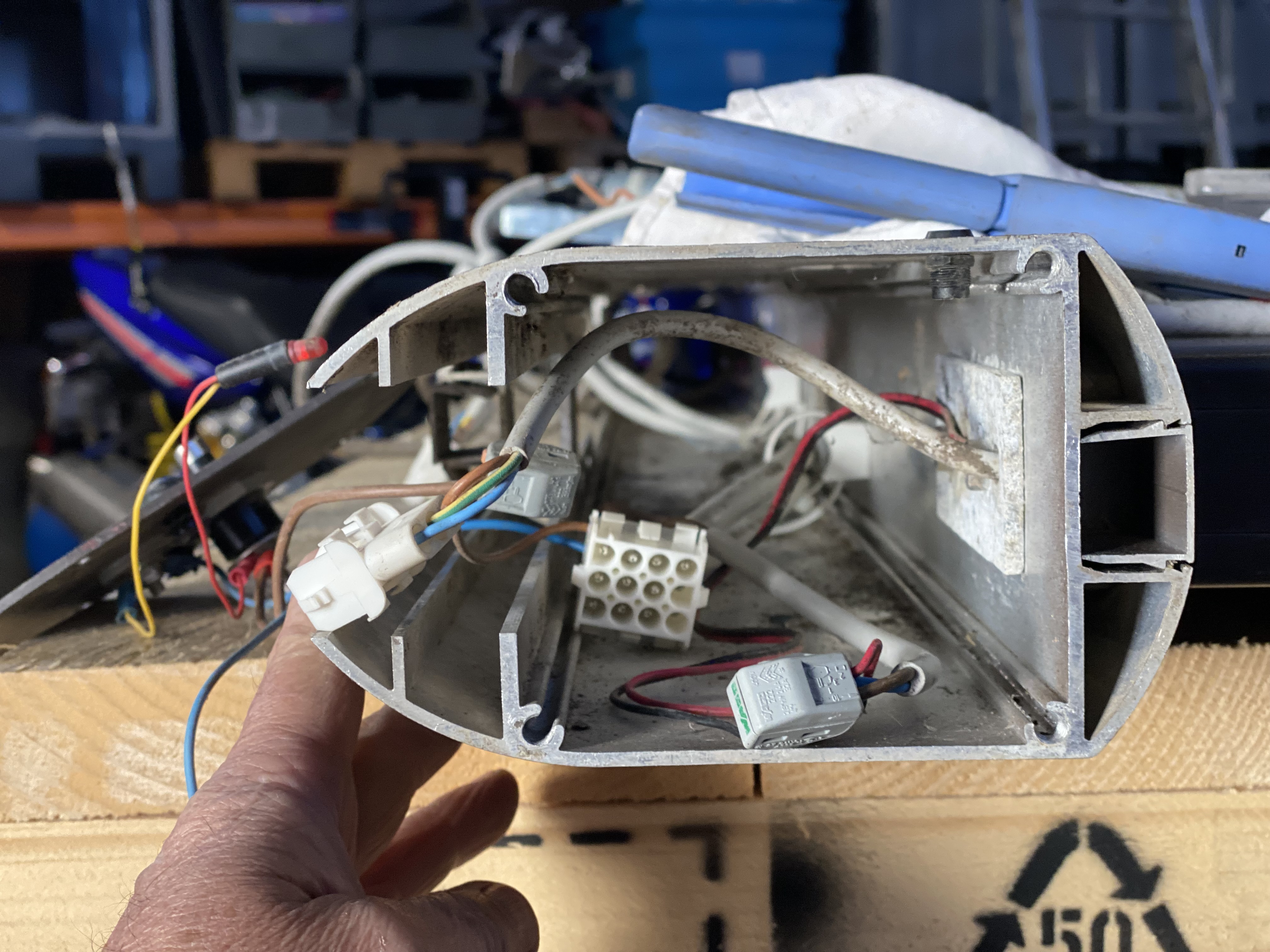

    Bon je reviens d’avoir vérifié le vantaux. Donc y’a pas d’autre carte électronique. Y’a une batterie de moto ( que je vais mettre en charge) et sinon rien d’autre capable de transformer du 220 en 12V. D’après moi cela se trouve dans le poteau fixe ou vient buter le vantaux. C’est comme ça qu’il fait contact et que la batterie se recharge. Faut que j’aille voir ce poteau lundi soir pour voir d’où vient ce 12v. Je vous mets quelques photos. Moteur, batterie et le bas du vantaux avec ses câbles.

    Comme déjà dit, et sauf erreur de ma part, sur la photo transmise au #1, je ne vois aucun composant susceptible de commander (alimenter) un moteur de portail en 12V DC.
    Pour alimenter un moteur de portail en 12V DC, des relais ou des transistors de puissance sont nécessaires.
    C'est cela qui me chagrine.

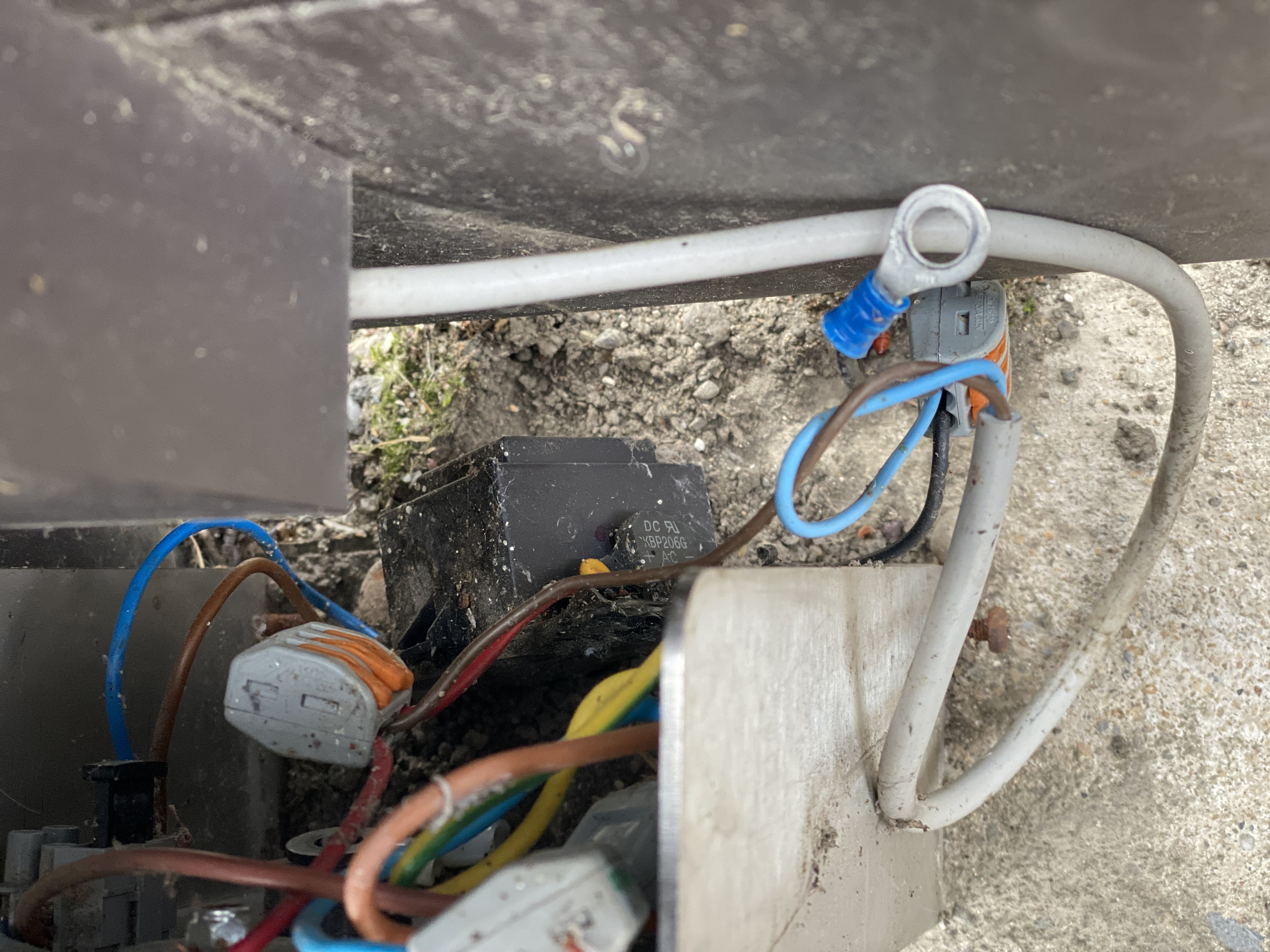

    Bon je suis allé voir d’où venait l’alimentation de ce ventaux. Donc y’a pas grand chose mise à par un transfo 220/12 qui est planqué vers le poteau fixe de ce portail. Donc pas de carte électronique en plus avec relais et tout et tout. Je vous mets une photo( pas facile) du transfo

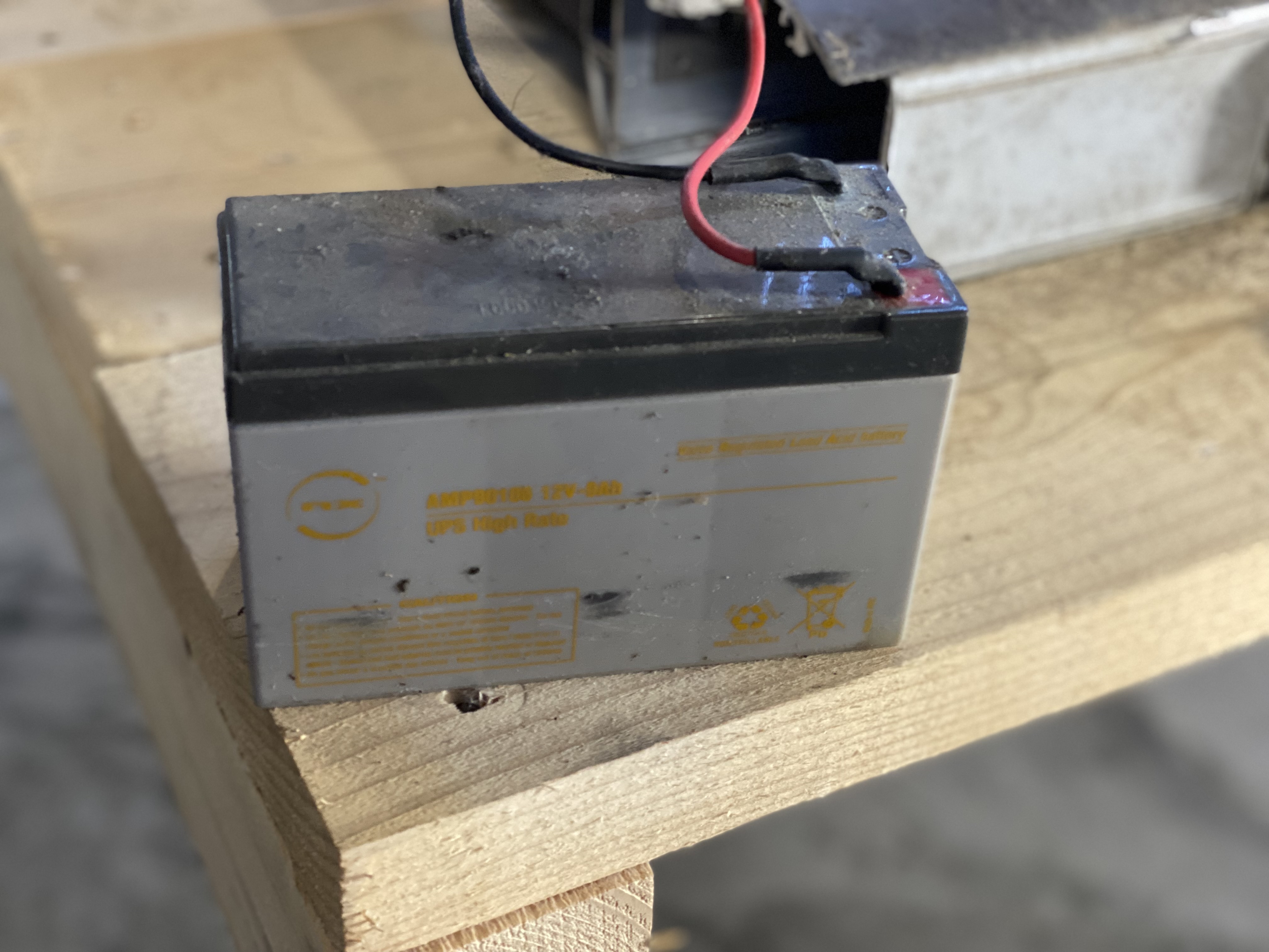

    Je viens de mettre la batterie en charge avec mon chargeur de moto. Elle sera chargée à bloc pour les prochains essais .

    Bon je suis allé voir d’où venait l’alimentation de ce ventaux. Donc y’a pas grand chose mise à par un transfo 220/12 qui est planqué vers le poteau fixe de ce portail. Donc pas de carte électronique en plus avec relais et tout et tout. Je vous mets une photo( pas facile) du transfo ...
    Ta photo est inexploitable.
    Ce qui est sûr, c'est qu'un transfo ne peut délivrer que de l'alternatif, inutilisable dans ton cas qui exige du continu.
    Il est possible que ce transfo comporte un redresseur auquel cas c'est une alimentation. Ce doit être mesurable, mais aussi il faut chercher à savoir où vont ses fils pour essayer de comprendre.
    Je confirme qu'une des prises de la carte ne comporte qu'un fil. C'est près de ce qui pourrait être le récepteur de télécommande. Il faut voir ce qui y est écrit.
    La batterie peut être un excellent "régulateur" de 12 V d'alimentation. Il faut sûrement du 5 V pour les μcontrôleurs (régulateurs?). Je suppose que la batterie va aussi sur la carte.
    Si cette alimentation a été coupée, il est possible qu'une mémorisation soit perdue. Si une procédure pour retrouver cette mémoire existe, on ne peut pas l'inventer.

    En regardant à l'arrière de la carte et en y allant précautionneusement on pourrait peut-être déterminer le rôle de chacune des bornes !
    Il faudrait avoir la carte en main.

    C'est un prototype cette carte, il y a plein de modifications.
    Tu as un seul moteur ? je vois que les sorties de deux moteurs sont branchées en parallèle.
    As-tu bien les 5 V et 12 V sur le connecteur du haut ?
    Faudrait essayer de trouver la signification des bornes 2B, 1B, ST. Peut-être des contacts pour chaque vantail.
    Où va le câble branché sur le connecteur à 4 broches du centre ? Cellule et fin de course ?
    F050 près du microcontrôleur, c'est un fusible ?
    La majorité des pistes arrivant sur les connecteurs sont sur la face supérieure. Donc impossibles à suivre.

    Je suis presque sûr : 2B, 1B, et ST sont des entrées, on y voit les diodes série en // sur une capa.
    Il devrait y avoir une tension de l'ordre de (5V DC ? ? )sur ces bornes au repos, non raccordées.
    Tension mesurée ?
    ... Il devrait y avoir une tension de l'ordre de (5V DC ? ? )sur ces bornes au repos, non raccordées.
    Tension mesurée ?
    Je le vois comme ça, en effet, avec des résistances de pull up.
    La commande devrait se faire en tirant au 0V, présent sur la même prise.
    S’il est vrai que les bornes des moteurs viennent directement à la carte, c’est que leurs commandes y sont générées. Il faudrait suivre les pistes pour savoir quels éléments réalisent cette commande.
