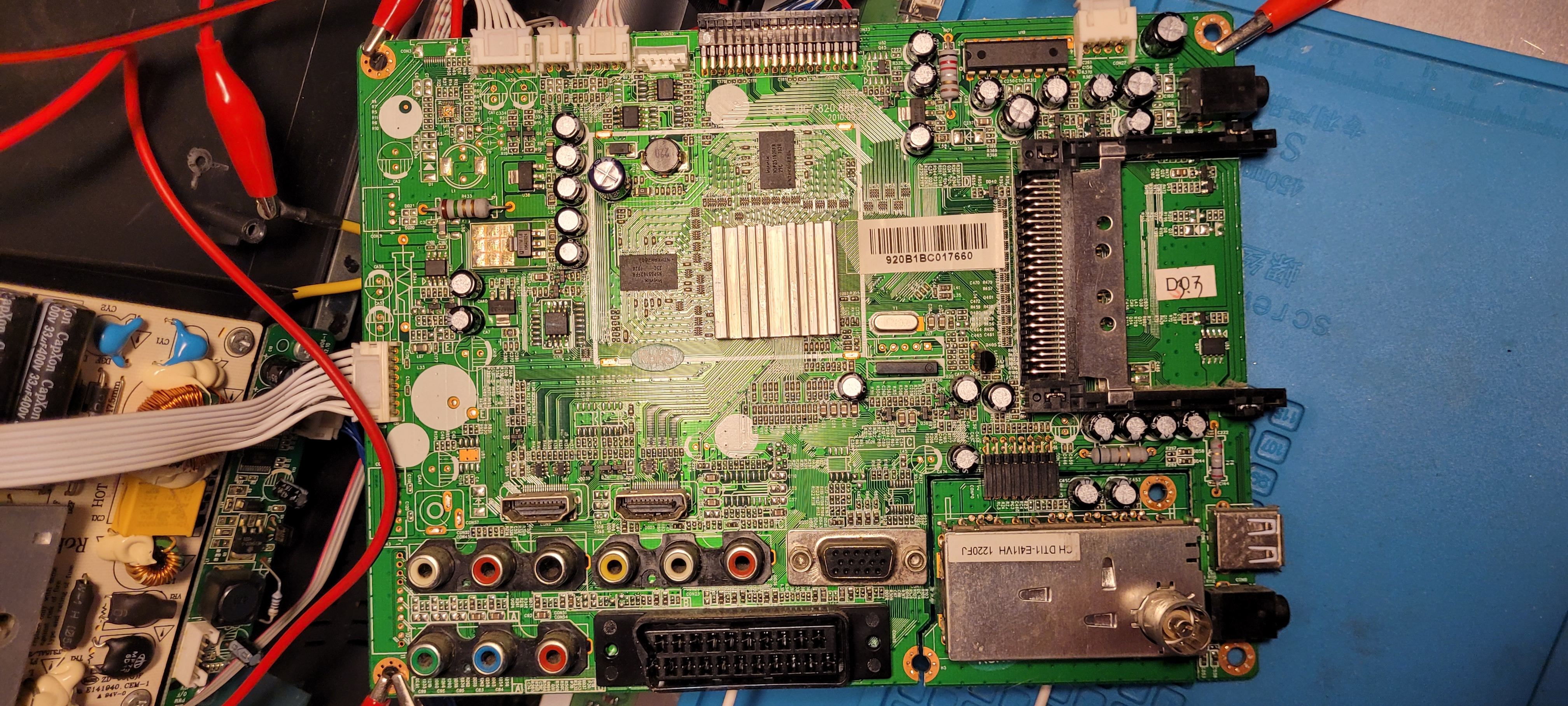

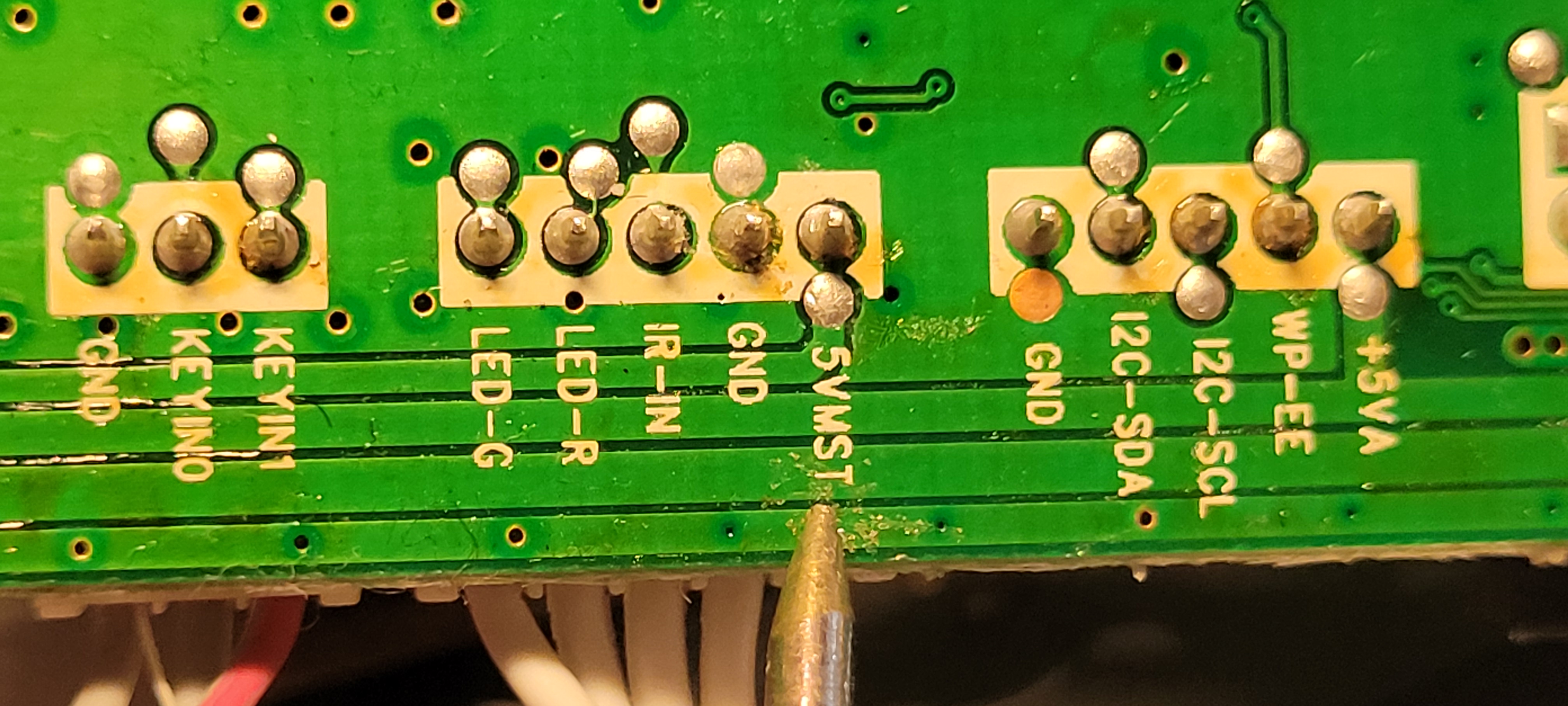

    J'ai essayé de mettre un condo 1000uf sur le 5v stand by donc le + du condo sur le 5v et le - sur le ground à côté.
    Pour info j'ai bien 5v qui va au récepteur infrarouge télécommande. J'ai suivi la nappe et vu le 5v stand by sur la carte mère.
    J'ai essayé d'allumer la tv mais cela n'améliore pas le démarrage.
    A noter il y a également la tension 3.3v sur la carte mère, à priori alimente le microprocesseur.
    Voici en photo ou j'ai connecté le condo.
    Nom : 20250614_134510.jpg
Affichages : 105
Taille : 1,10 Mo
    Dernière modification par Fredoetisa ; 14/06/2025 à 13h46.

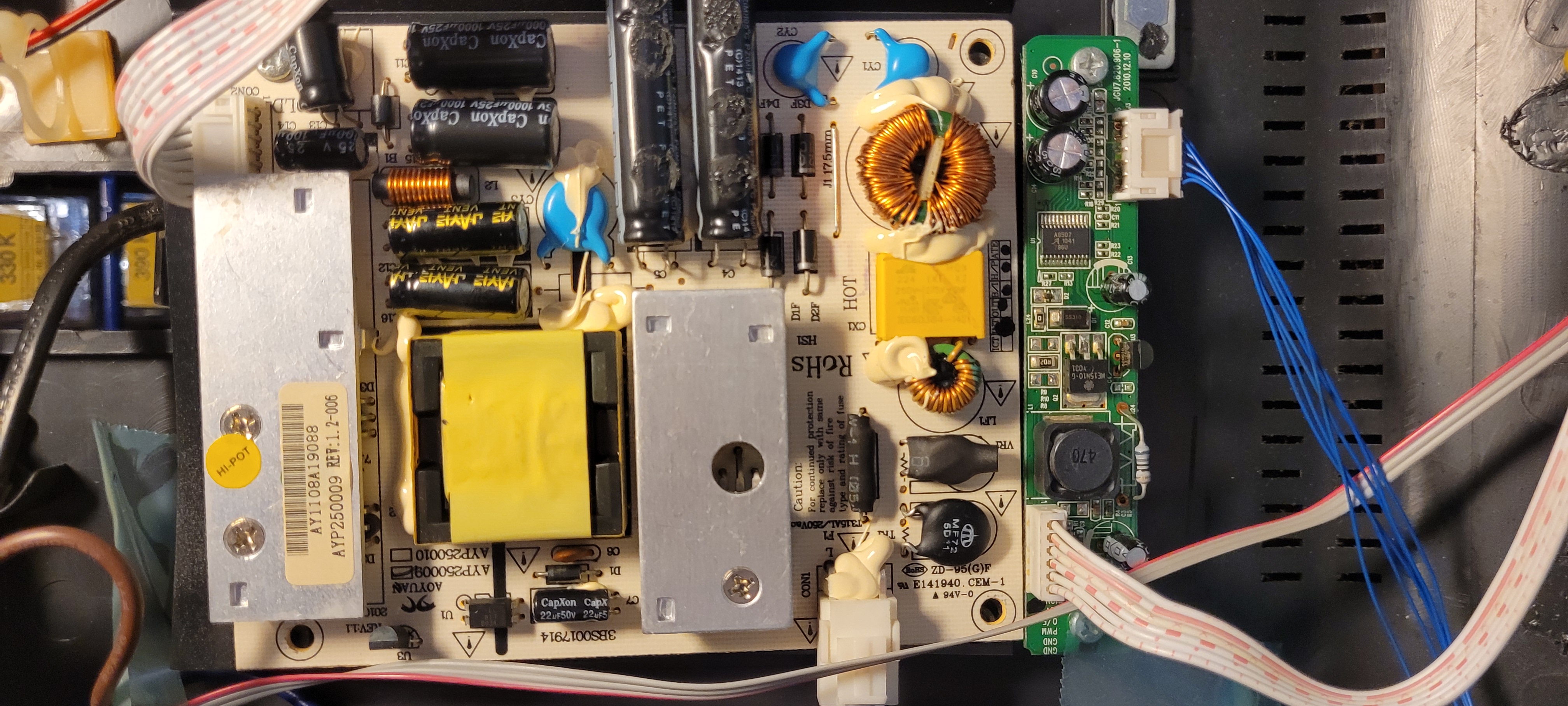

    Quelle est la réf de la carte alim?
    Vous avez le 5v A qui est commuté à contrôler.
    Le 3,3v peut est abaissé à 2,5v ,1,8v et 1,2v pour le microprocesseur.
    Fredoetisa
    Re : Tv led lhd19c11 démarrage aléatoire
    La référence carte alimentation est AYP250009.
    Pour le 5v commuté: lorsque je mets l'interrupteur sur on, le 5v apparaît puis s'éteint 7 secondes après. Ensuite lorsque j'essaye d'allumer la tv le 5v se commute bien mais la tv ne démarre pas pour autant.
    Ensuite le 5v reste et ne revient pas à 0 v lorsque j'essaye d'éteindre la tv.
    A noter que la veilleuse reste toujours sur le rouge et ne passe pas au vert.
    Voici photo de la carte alimentation :
    (J'avais changé les 2 gros condos 400v pour essayer d'où les marques dessus)
    Nom : 20250614_143006.jpg
Affichages : 127
Taille : 2,03 Mo
