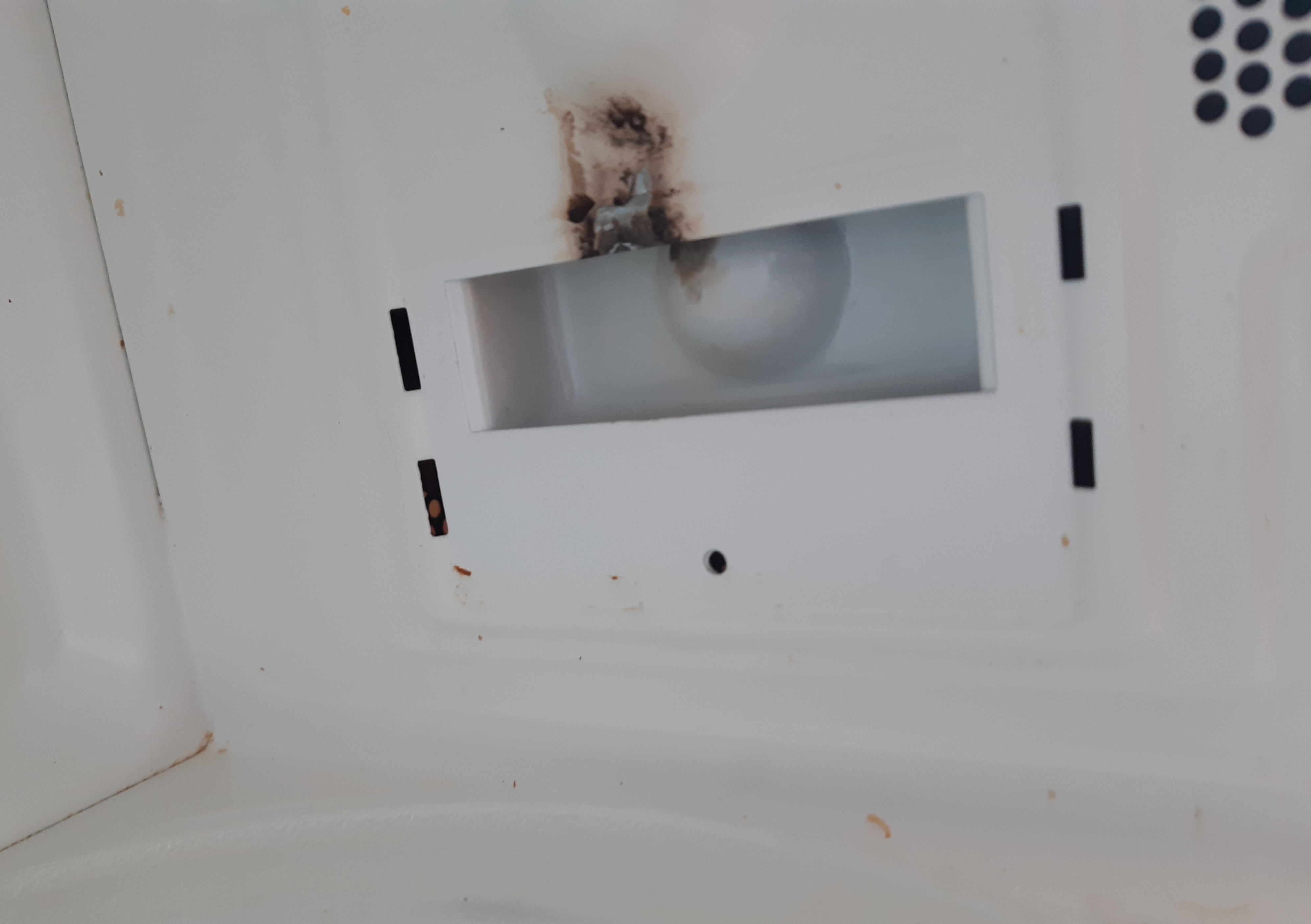

    mon four micro ondes fait des étincelles.
    La plaque de mica est un peu abimée (un trou est en formation) => je pense qu'il faut la changer
    Mais j'ai aussi vu que la peinture commence à cloquer et s'écailler sur le bord de l'ouverture située derrière le mica.
    Est-ce que cela pose problème (l'absence de peinture) ?
    Merci de votre aide.

    Bonjour Delagui, Le changement de mica s'impose.
    L'absence de peinture ne peut nuire au fonctionnement.
    L'intérieur du M.O. est il suffisamment propre ( non gras ) ?

    Bonjour Delagui,
    attention a ceci si la peinture du guide d'onde s'écaille
    il faut stabiliser cela avant de remplacer le mica sinon tu risque de détériorer
    l'antenne du magnétron via un taux de retour d'onde stationnaire trop important
    donc tu nettoie le guide d'onde ou la peinture est écaillée via une toile émeri
    et tu fait la retouche via ceci
    https://www.cyberpieces.com/7890-pei...icro-onde.html
    attention cela est fait pour des retouches uniquement
    pas une peinture totale de l'enceinte
    tu en profite pour prendre un mica a la découpe
    https://www.cyberpieces.com/5351-pla...d-origine.html
    et le tour est joué

    J'ai pris quelques photos de l'état du four, au voisinage de la plaque mica, pour avis.
    Re : Probleme four micro-onde
    Re
    Effectivement il te faut faire la retouche et remplacer le mica
    cela devrait suffire
    Dwayne
    Bonjour, même si la première photo est trouble on voit clairement que l'antenne à un coup de chaud... à voir après changement de la plaque.

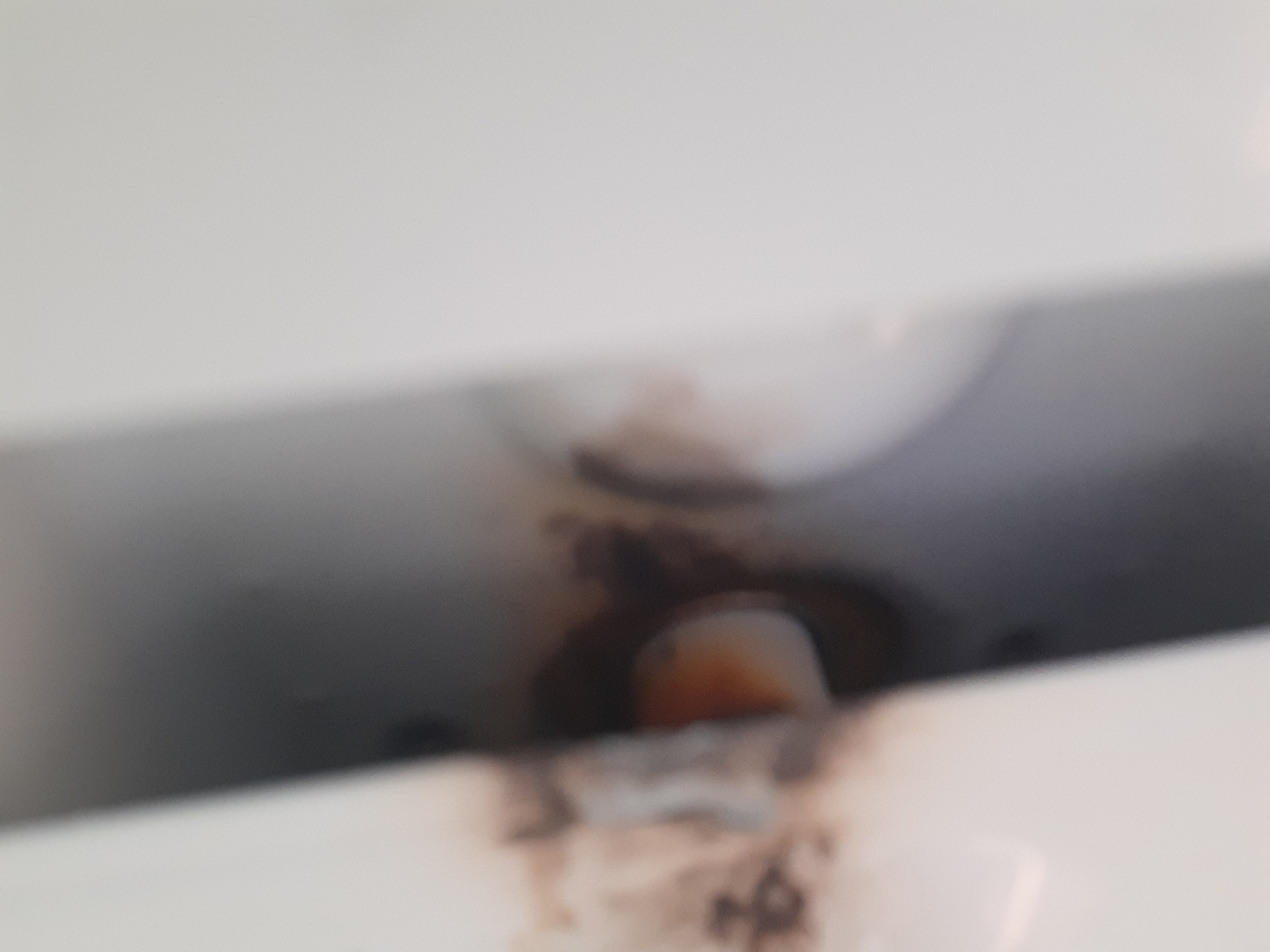

    Re
    non a mon avis ce n'est pas l'antenne du magnétron (j'ai failli de croire aussi mais ce n'était pas logique
    donc j'ai persisté dans mon observation )
    l'antenne en fait logiquement ne peut être visionnée par l'ouverture du guide d'onde
    elle est placée en principe bien plus haut
    de fait je n'y crois pas mais la photo est de fait trompeuse
    c'est le bossage a mon avis qui crée cette impression de voir l'antenne
    Pas sur que ça soit un effet d'optique, je pense qu'il a prit la photo au bord de la paroi verticalement, trop proche donc, raison pour laquelle elle n'est pas net. On voir l'ouverture , les deux traits légèrement de travers et la marque de brulure que l'on voit bien sur l seconde photo. Idem pour le réflecteur qui à le dessus brulé que l'on voit aussi sur le haut dans le première photo.
    J'en démonte tout juste un de chez Lidl et l'antenne se trouve à moins de 2 cm de l'ouverture peut-être 1,5cm.
    Je pense qu'il faille dévisser le magnétron pour vérifier l'antenne.
    @delagui possible d'avoir une photo plus net ou au pire de dévisser le magnétron pour voir son antenne ?
    Dernière modification par Dwayne ; 15/06/2025 à 19h29.
    sur la première photo on voit clairement le bout de l'antenne
    de toutes manières ça chauffe ou ça chauffe pas, il ne va pas remplacer le magnétron parce que l'antenne a eu chaud alors que l'appareil fonctionne normalement
    Dwayne
    C'est histoire de voir son état pour acheter ou non la peinture que préconise richard 31 Si l'antenne est bonne oui mica et potentiellement peinture. Sinon même pas la peine.

    J'ai pris la photo verticalement, contre la paroi, du bas vers le haut, comme l'a dit Dwayne.
    C'est bien l'antenne qu'on voit.
    Si je comprends bien, je peux remettre une plaque de mica neuve et tester et , si ça marche, je remets de la peinture ?

    Ci-joint quelques photos de l'antenne, toujours floues mais un peu plus détaillées. Votre avis ?20250622_163745.jpg20250622_163755.jpg20250622_163808.jpg20250622_163926.jpg
    Re
    Magnétron a remplacer l'antenne est trop dégradée
