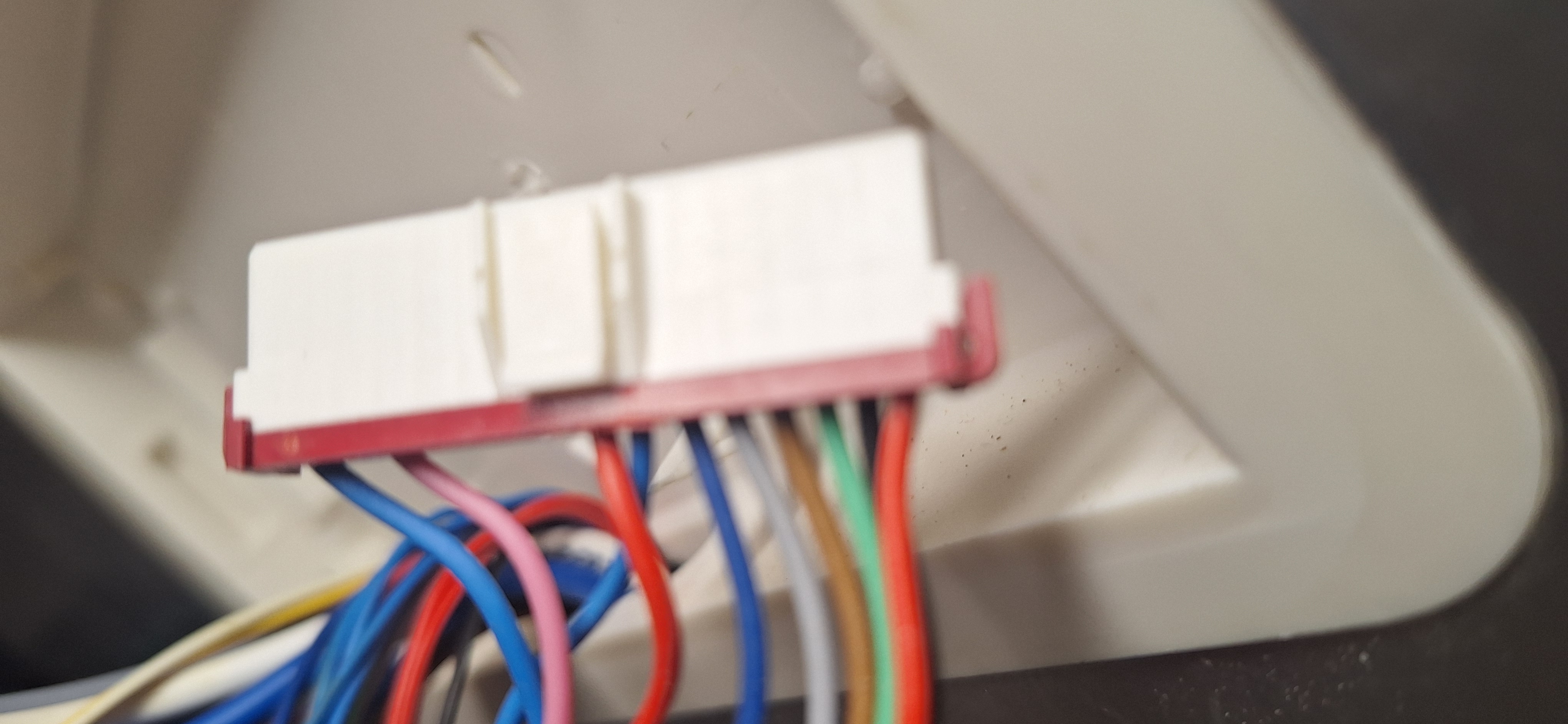

    Voici, mon afficheur recu de chez beko rdne535E20zx , reste bloque avec tout les voyan allumés ( voire photo ).
    J ai tester les 6 fils du connecteur a la soudure de la carte de puissance ok.
    P
    les sonde sont ok .
    Le frigo et congélateur fonctionnes.
    Quand ont appuie sur les touche de l ecran ont entend bien le bip.
    J ai tester les micro résistance de la carte de puissance ok.
    Je cherche le plan de la carte de puissance.
    J ai tester les 3s sur le cadenas et touche droite , aucun effets, laissé tourner pendant 24 h , voir plus .
    Avez vous un conseille a me donner

    La panne se situe certainement sur la carte afficheur les 2 processeurs ne communiquent plus entre eux.
    Mais les spécialistes du ménager donneront leur avis.

    Apparemment un des 2 processeurs ne ”pédale ”pas soit le quartz de l’horloge soit un défaut interne ou une ligne bus occupée(d’où la présence des 8 sur les afficheurs car tous les segments sont allumés en même temps) on ne peut le voir qu’à l’atelier avec le schéma et un bon oscilloscope.
    Toutefois il faut s’assurer avant tout que ces composants sont bien alimentés.

    il faudrait plus de photos du circuit complet, des connecteurs, etc..

    la photo en #1 concerne la carte de contrôle:
    https://www.sos-accessoire.com/carte...11-122407.html
    la carte afficheur:
    https://www.sos-accessoire.com/carte...00-122250.html

    Voici photo connecteur et carte de puissance.
    lolo44
    Re : afficheur tactile bloque sur beko
    connecteur noir celui qui est au dessus de la porte pour choisir ouverture droite ou gauche .
    connecteur blanc retour du connecteur noir .

    Il ne manque plus que le schéma ou les Datasheet des deux processeurs, trouver les horloges ou le(s) quartz ,avec l’oscillo vérifier si les lignes clock sont actives.(s’il s’agit de cette architecture).
