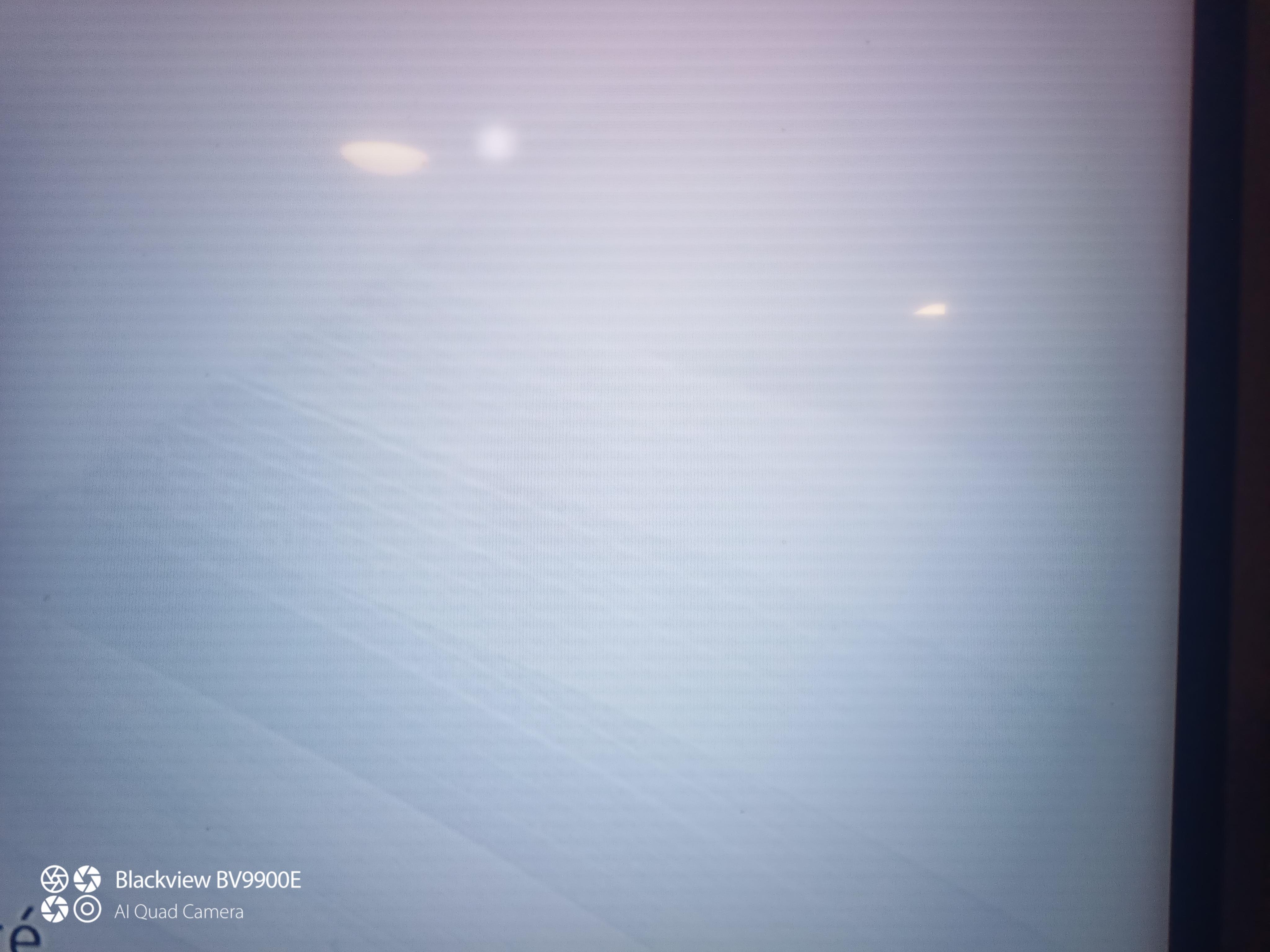

    Hier j'ai rependue ma tv car elle tenait trop de place sur la table. Du coup elle a redémarré du premier coup mais quelque beug en changeant de sources et D'applications. Elle a l'image un peu instable qui sautille.
    Cela pourrait il venir de la carte mère ?

    Tout est possible mais pour le savoir il faut la changer .
    Faites déjà une photo de l’image .

    Voilà une photo où l'on voit les trais horizontale
    Je voudrais mettre une vidéo pour que l'on voit les tremblements mais je sais pas faire.

    Quand je démarre la Xbox l'image tremble encore plus voir ce dedouble

    Pas d’image normale ,une émission ?
