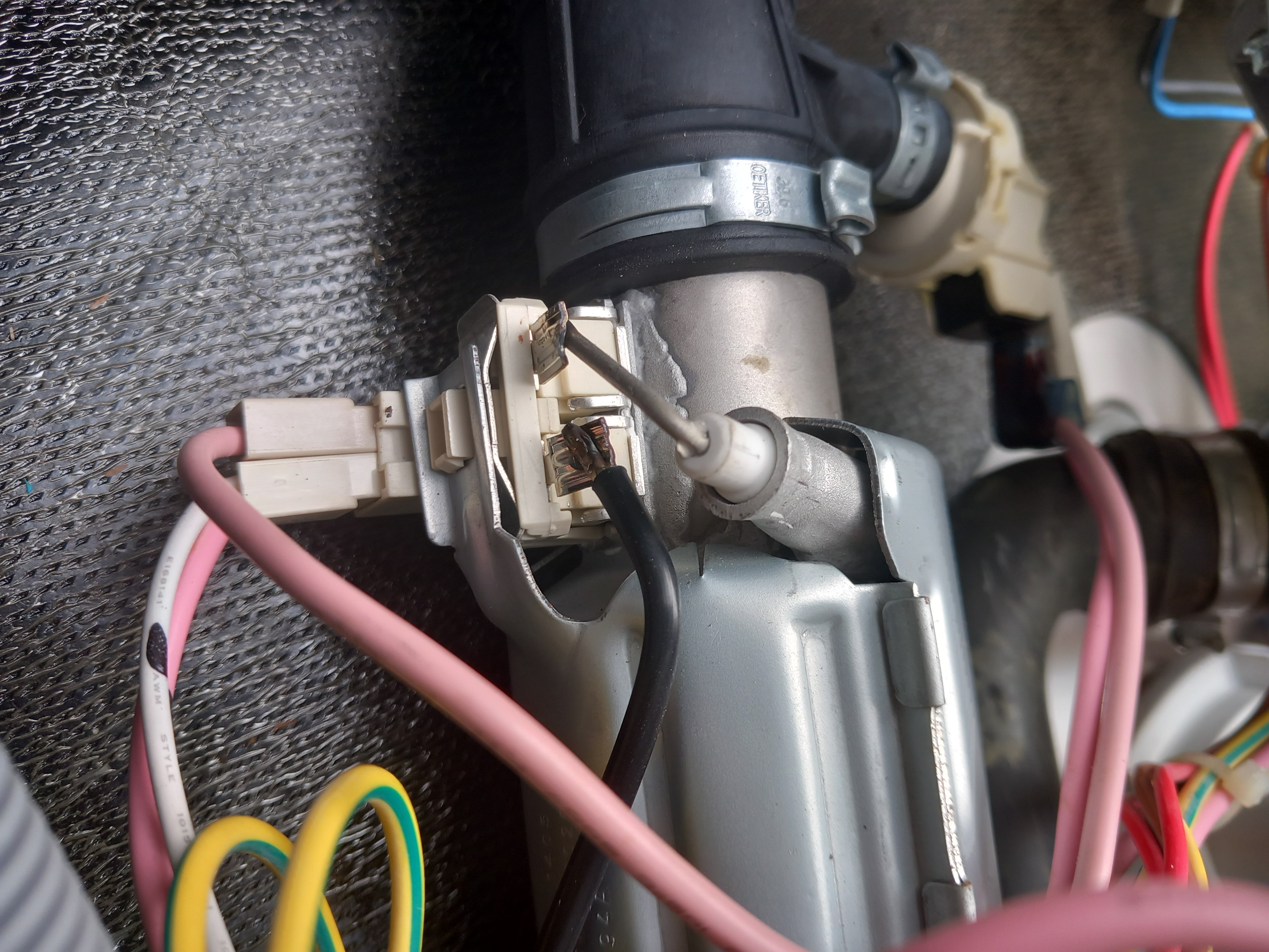

    Le pressostat est sur le circuit de recyclage juste au dessus de la résistance. Voir photo. Je l'ai complètement sorti pour le vérifier (soufflage et contact entre les 2 fils). Le circuit electrique de la résistance est très simple. Le blanc part de la carte jusqu'à la résistance, le rose part de la carte, va au pressostat, et un autre rose relie pressostat avec le deuxième port de la résistance.Nom : 20250717_190652.jpg
Affichages : 105
Taille : 2,69 Mo
    Re : panne la vaisselle celvw1247dd
    ok, comme ça on sait comment ça fonctionne,
    donc, soit manque de pression d'eau recyclée par la pompe, soit problème carte
    plus qu'à faire les tests..

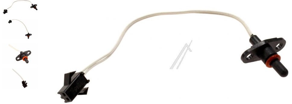

    une sonde (capteur de température CTN) doit se trouver dans fond du bol de cuve
    en mesurer la valeur exprimée en k-ohms et communiquez la nous
    Nom : Capture d’écran 2025-07-20 172039.jpg
Affichages : 64
Taille : 23,8 Ko
    ref sonde ; 55233 comptez 1 mois si remplacement nécessaire

    content de vous voir revenir a une bonne réaction en cherchant a contrôler préalablement la CTN ,
    vous en avez l'aspect physique post #38
    sa valeur doit varier en fonction de la température (poser la main sur la sonde suffit pour la faire varier)
    j'en ai justement remplacé une il y a peu sur un lave vaisselle qui ne chauffait pas (fabrication d'origine chinoise)

    Dommage...la sonde CTN semble marcher correctement. 14KOhms stablesonde dans son logement, et baissant à moins de 8KOhms en la tenant entre les doigts....
