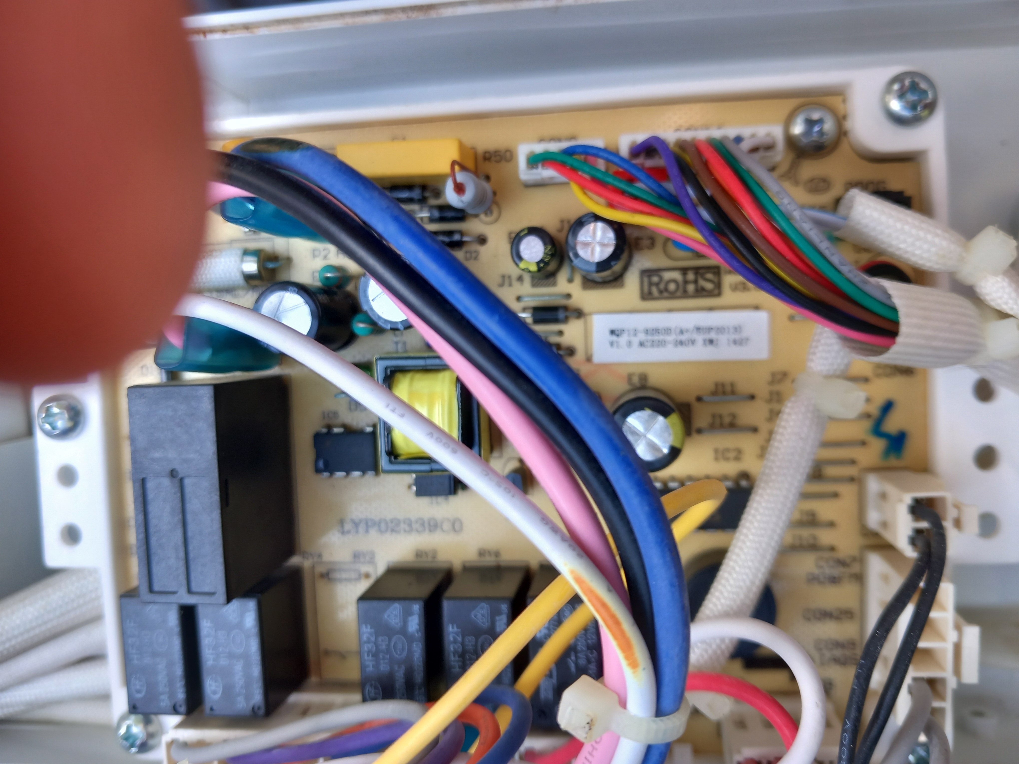

    repérez le câblage de la carte ensuite déposez la et faites des photos recto et verso
    de bonne qualité et placez les sur le forum
    assurez vous aussi du bon état de la filerie en bas de porte (voir si des fils ne sont pas abimés )
    il faut aussi que les buses du bras de lavage ne soient pas encombrés

    deux photos du recto de la carte. je n'ai pas pris de photo du verso quand je l'ai démonté avant hier. Aucune trace de surchauffe.
    Les bras ne sont pas encombrés
    Je crois qu'elle ne chauffe pas. J'ai contrôlé la résistance qui est bonne. Donc, peut-être le relais de chauffage? Mais le fait qu'elle ne brasse pas bien (lessive non totalement dissous, et restant au fond de la machine mais même pas au dessus du filtre, donc il ne doit pas y avoir un flux bien important...
    au démarrage, on entend bien la tentative de vidange (tentative car pas d'eau résiduelle), arrivée d'eau assez longue, temporisation 1 à 2 minutes, puis brassage, et ensuite je ne reste plus à côté, mais constate que le cycle dure trop longtemps, puis que ce n'est pas bien lavé, mais pas de vapeur ou d'air chaud quand on ouvre le LV juste à la fin du cycle.

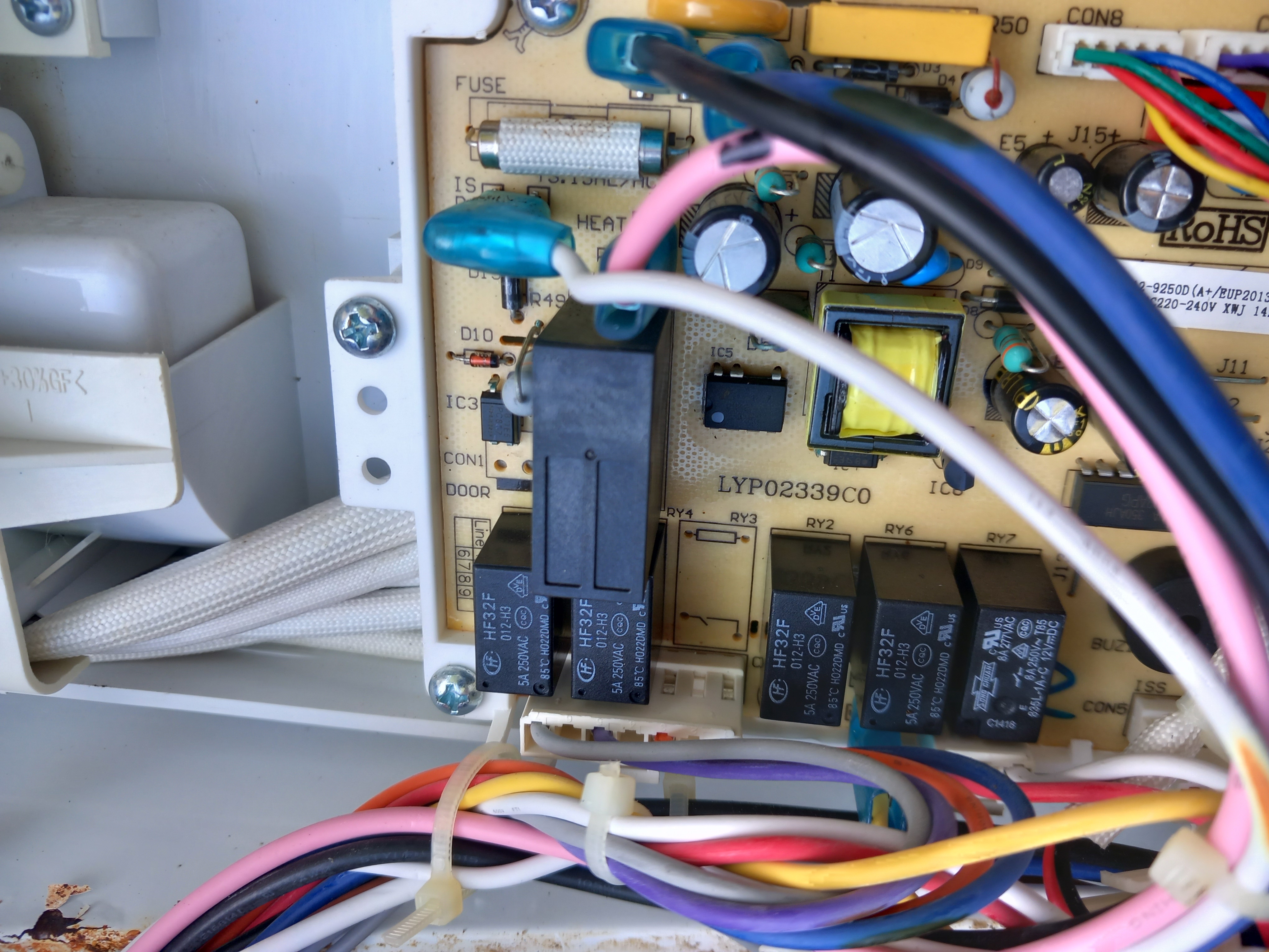

    autre photo

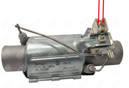

    titijoy3, vous avez totalement raison de préconiser la mesure de résistance ohmique du tunnel de chauffe sur le connecteur de sa filerie côté carte de puissance.
    Mais comme xavmlrt ne sait pas localiser le bornier du tunnel de chauffe, il ne va pas pouvoir suivre la filerie jusqu'à la carte électronique de puissance.
    Pour l'aider à localiser tout ça, ci-jointe une photo du tunnel de chauffe avec indication des 2 bornes du bornier (flèches rouges)
    Nom : Bornier du tunnel de chauffe.jpg
Affichages : 108
Taille : 23,1 Ko
    RdB29
    Re : panne la vaisselle celvw1247dd
    En complément pour xavmlrt :
    Le fusible thermique du tunnel de chauffe est intégré à celui-ci sous ou à côté du bornier. Il n’est ni accessible, ni dissociable du tunnel de chauffe.
    Il est ainsi intégré au tunnel, notamment, pour éviter le désastre d’un bricolage hasardeux qui pourrait se traduire par un incendie et un sinistre qui pourrait dépasser le seul périmètre de l’appareil.
    Si le fusible a joué son rôle et qu’une mesure aux bornes du tunnel ne renvoie donc aucune valeur, c’est le tunnel de chauffe incluant sa sécurité thermique qui est à remplacer.

    j'en ai profité pour prendre une photo arrière du circuit imprimé que vous m'aviez demandé.

    S'il fut regarder du côté des relais. Il y en a 4 identiques. Si vous saviez m'indiquer celui qui concerne la chauffe, je pourrai l'échanger contre 1 des 3 autres (je devrai m'en sortir pour les soudures, mais ce sera laborieux...). Et si ce relais est en défaut, alors je déplace le problème et n'aurai pas la vidange, ou pas le brassage, ou ??? selon la fonction du 4ème (remplissage peut-être). Mais il me suffit d'en commander un et de la changer alors.... Et le 5ème, de modèle différent, commanderait je ne sais quoi encore (porte peut-être?). Me conseillez-vous d'aller dans cette direction, ou autre chose de plus ssimple à tester encore.
    RdB29
    De xavmlrt : « Test de continuité OK entre rose, arrivée au pressostat et carte électronique et entre blanc arrivée à la résistance et carte. Fils non coupés. »
    Il en manque un bout non ?
    - Le blanc assurerait la liaison directe de la Résistance à la Carte électronique
    - Un fil rose assurerait la liaison du Pressostat à la Carte électronique
    - Mais quid d’une liaison entre Pressostat et Résistance (qui pourrait être un fil rose) ?

    vous pensez que ça vaut le coup d'inverser deux des relais (avec mes gros doigts, ça va me prendre des heures à dessouder/ressouder...)? Je n'arrive pas à trouver le schema de la carte (wqp12-9350 ou LYP02339CO) et donc identifier le relais qui commande la résistance. Vous avez une idée?
    Citation Envoyé par xavmlrt Voir le message
    il suffit de suivre les pistes, celle du fil rose devrait atterrir sur un des relais..
    cela dit il faudrait d'abord prouver que c'est bien un relais qui est en cause parce que sinon: dessoudage du relais avec risques pour la carte, commande d'une pièce neuve, remise en place et possiblement test négatif
    Dernière modification par titijoy3 ; 20/07/2025 à 10h23.
    il doit être possible de dessouder le relais et de le tester hors carte en alimentant sa bobine à la tension notée dessus, (ici 12v), une fois alimenté il suffit de mesurer entre ses bornes de contact si passant ou non et comparer avec le relais non alimenté
    attention, il est fortement déconseillé d'alimenter le relais non dessoudé, en général ça se solde par la destruction d'un composant sur la carte (buffer ULN, micro P etc..)
