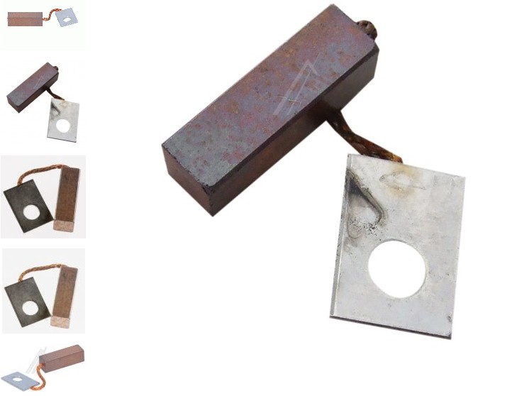

    re
    on arrive effectivement aux mêmes conclusions (l'appareil a 16 ans d'après la documentation )
    de fait un gros débourrage s'impose si cela se trouve il résoudra peut être le souci rencontré
    voir surtout le charbon balayeur de mise a la masse qui se trouve a coté de l'axe tambour (il est peut être usé )
    son rôle étant la détection d'humidité pour informer le module
    il devient actif au bout d'environ 10mn (au départ il n'est pas sollicité)
    le tambour se doit toutefois d'être humide
    cela peut paraître bête mais influence la rotation tambour une fois actif

    Re : Panne E50 Sèche-linge Faure FTE285
    re,
    voici le charbon en visuel

    aurel0001
    Merci @Richard 31
    J'ai déjà vérifié les charbons balayeurs : ils sont en bon état. De plus le défaut se produit même dans le programme "minuterie" qui n'utilise pas la détection d'humidité.
    Le défaut apparaît après 4 minutes (au 1er changement de sens de rotation du tambour), donc avant les 10 min évoquées dans ton post.
    Ce sèche-linge n'est pas neuf, mais il est en état impeccable en dehors de ce défaut donc j'aimerais bien prolonger un peu sa durée de vie.
