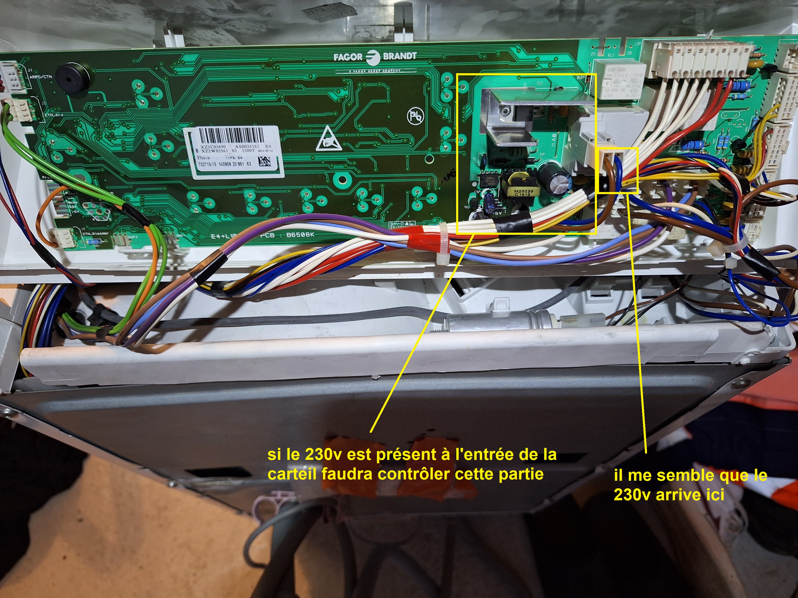

    je possede une machine à laver séchante vedette VLTS 8224v
    elle a 10 ans et fonctionnait bien jusqu'à ce que je tourne le bouton pour la programmer (l'afficheur s'allume), j'oublie de mettre un truc dedans, je l'éteint aussitôt, je la remplie avec le vètement que j'avais oublié et là en voulant remettre sur le programme choisit : plus rien.
    aucun bruit suspect, aucun affichage sur l'écran; comme si elle était débranchée. (elle n'a pas fait disjoncter)
    je vous joins quelques photos.
    Mes pietres connaissances ne me permettent pas de de faire grand chose jusque là
    Merci pour votre aide20250818_212532_resized.jpg20250818_213158_resized.jpg20250818_212708_resized.jpg

    déjà, les schémas de la machine et la vue éclaté sont ici:
    https://sav.groupebrandt.com/vedette...ICRLr05_R9cftI
    Mais il n'y a pas le schéma de la carte électronique, comme toujours.
    La carte électronique n'est plus disponible.
    Pour le reste, tout va dépendre de tes compétences.
    Il faudrait déjà voir si le secteur arrive sur cette carte...(le filtre secteur peut être défaillant)
    ATTENTION, c'est dangereux. ne pas toucher si on n'y connait rien.
    Re : lave linge Vedette VLTS ne s'allume plus
    voir aussi cet endroit : l'aspect de l'isolant et la pliure à angle droit de ce fil me semblent suspects.
    salut annjy, +1
    si le 230v arrive bien, la résistance de puissance et le circuit viper sont à soupçonner
    Merci titijoy3 et annjy (bien vu le fil marron, je suis passé à côté !!!
    effectivement, j'envisageai de vérifier si le 220v arrivait bien à la carte. Je pense comme titijoy3 que le secteur arrive comme sur son schéma. Pour en être certain, je vais suivre le chemin de câblage et voir si les 2 fils viennent du bornier situé en bas derrière la machine.
    Au niveau de ce bornier , on ne voit pas grand chose c'est encombré; il y a un condo je pense, c'est peut etre le filtre dont parle annjy.
    filtre anti-parasite, repère 211
    https://sav.groupebrandt.com/vedette...ite-as0022027/
    assemblage de selfs et capas (le schéma est dessus). Doit laisser passer le secteur.

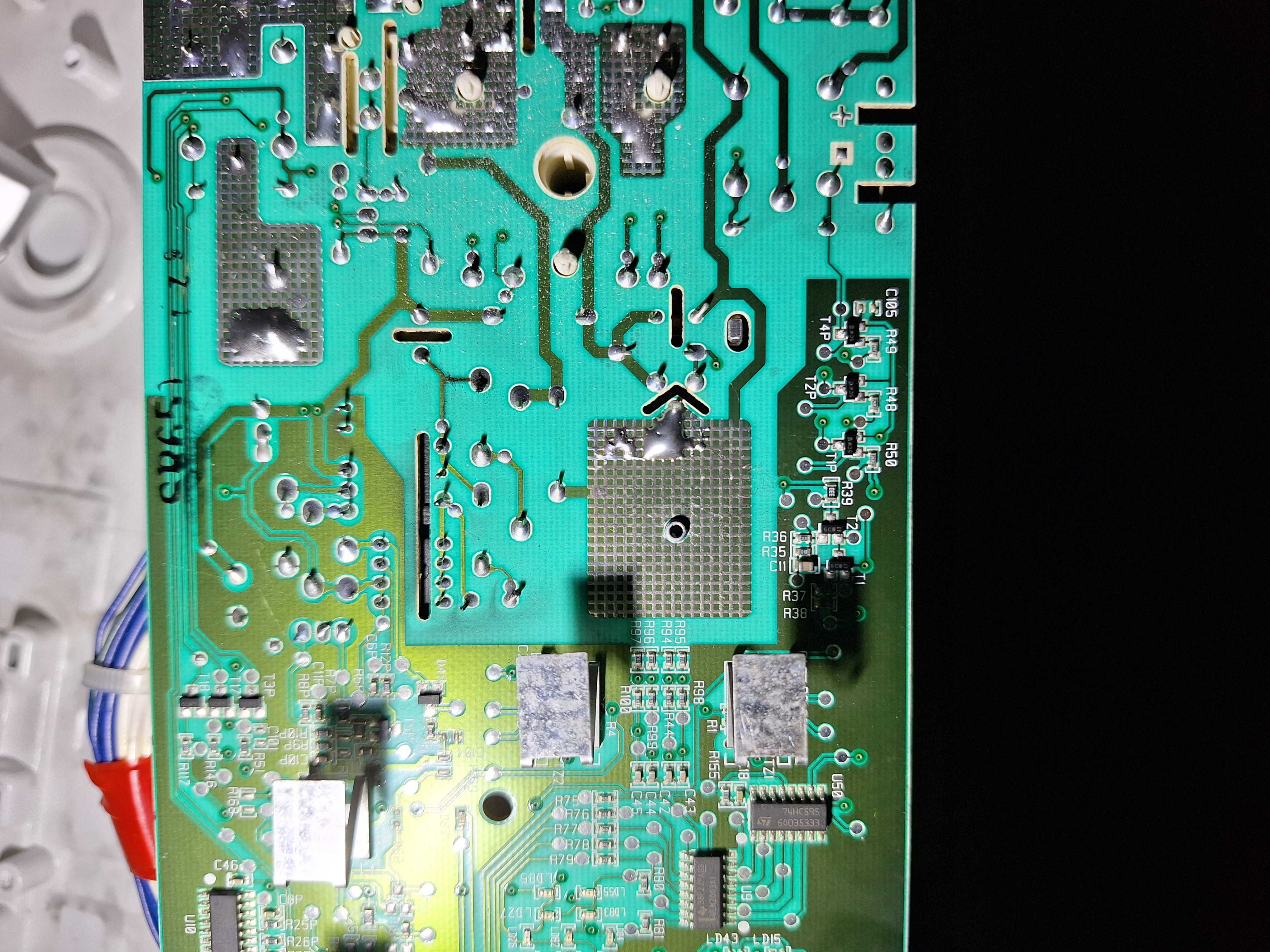

    Rebonjour à tous,
    je n'ai pas beaucoup avancé aujourd'hui.Mais tu avais raison annjy le bornier que tu as entouré est effectivement l'arrivé du courant et les 220v sont bien présent à ce bornier.
    voilà tout ce que je sais.
    Bsr,
    Merci de faire une photo de la zone que titijoy a encadrée au post #4 (la plus grande). Si possible en écartant le toron et en évitant les ombres.
    C'est la partie alims basse tension pilotée par le CI Viper12A.
    Ce CI pourrait bien avoir souffert, on devine un peu de noir de fumée dans son voisinage.
    Bsr,
    à priori, les traces noires ressemblent plus à de la saleté ramenée par un ventilo qu'à un composant qui aurait explosé...
    l'un des condensateurs doit avoir une tension de service élevée (400V ou approchant). Peut-être le plus gros, près du petit transfo ? (repéré C1P)
    A+,

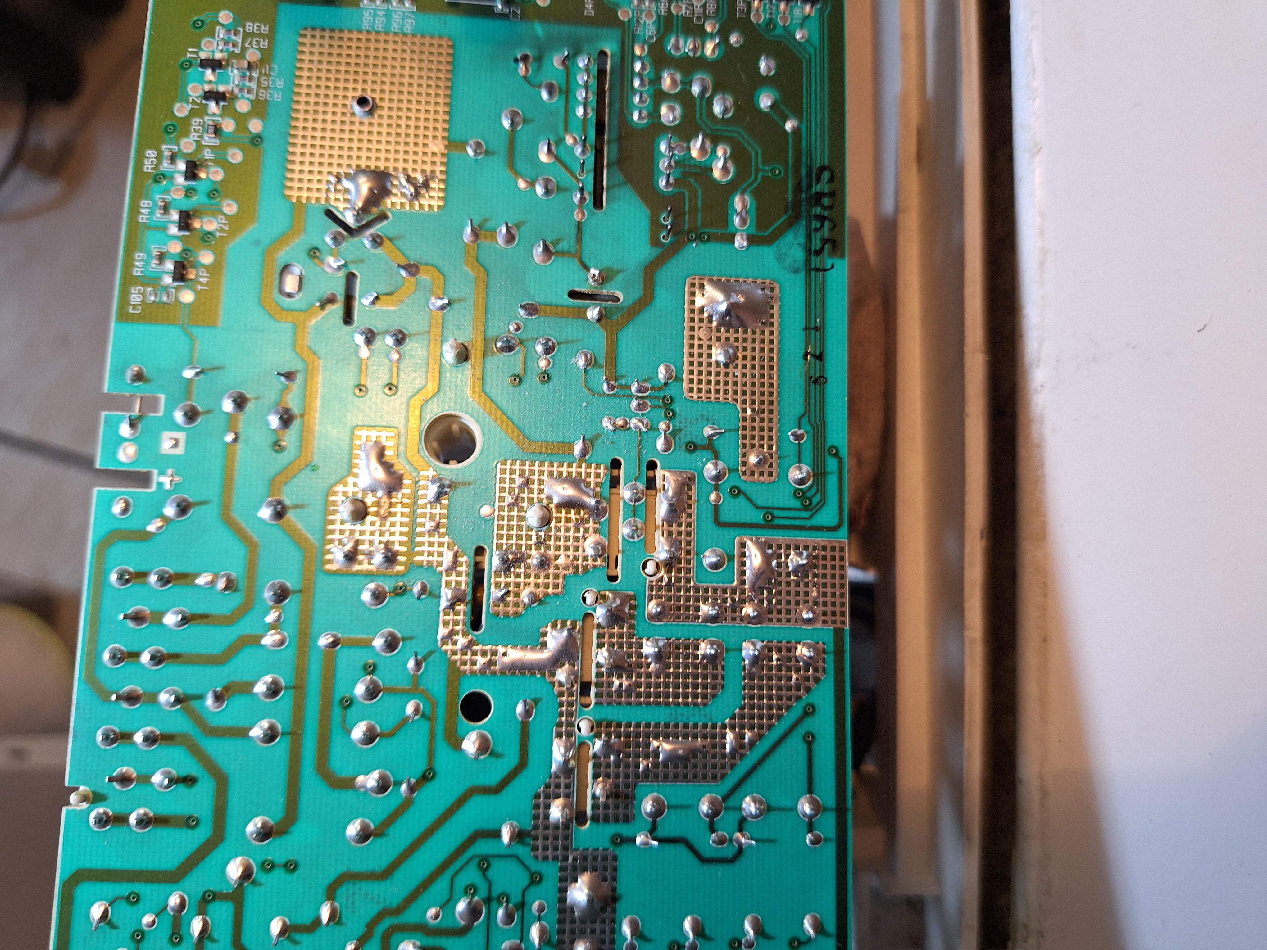

    Voici la photo.
    sans doute difficile à trouver.
    Encore un lave linge qui va partir à la benne pour un composant à 2 francs 6 sous
    il y a des crochets sur ce sélecteur; il semble pouvoir s'ouvrir, mais à coup sûr, si je tente de l'ouvrir, je ne pourrai jamais replacer tout ce qu'il y a dedans !!!. Sans doute des ressorts, des lamelles etc....
    Je peux aussi tenter la bombe contact. qu'en pensez-vous ?

    Bruns27
    Quelle pertinence et rapidité titijoy et annjy !!!.
    Alors je vais sans doute me lancer dans cette aventure.
    J'espere que ça ira avec ma pompe à dessouder.
    Au dos de cette pièce, il y a 2 gros patés de soudure, ce sont des broches de maintien ou des connections à votre avis ?
    il y a pas mal de soudures, des petites des grosses.je ne sais pas si un novice comme moi va y arriver
    combien de broches en tout à votre avis ?
    Sans vouloir abuser de vos compétences, pourriez vous me délimiter les contours de la pièce à dessouder svp.
    cet engin a 9 broches

    ce qui est en rouge c'est juste des pâtés de soudure qui se sont déposés lors du soudage à la vague
    Citation Envoyé par Bruns27 Voir le message
    Merci annjy,
    Ce qui est en rouge, je ne touche pas ?
    Normalement, en dessous, il n'y a que les 9 broches et les 3 plots de centrage
