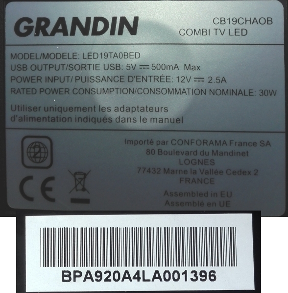

    La TV de ma tante (âgée) ne marche plus et me demande si je peux la réparer
    En appuyant sur le bouton marche, l'écran affiche "Initialisation en cour..."
    Au bout de 20 secondes l'écran s'éteint puis recommence son cycle et ceci à l'infini
    Malgré de nombreuses tentatives avec différentes sources sur plusieurs tuner ou pc et différentes entrées (hdmi, péritel,vga) rien n'y fait dans la très très grande majorité des cas.
    Très rarement j'ai réussi a avoir le signal, mais si j'éteint tout et débranche puis refait une tentative, le cycle infernal de "Initialisation en cour..." recommence
    Sur de nombreux forums j'ai vu que ce problème était récurant et qui fallait re-flacher le firmeware
    Sauf que sur le site officiel il n'y est plus (obsolescence programmée oblige)
    https://aftersales.changhong.cz/fr/firmwaresearch/
    Écumant de nombreux sites à la recherche de ce fameux firmware, impossible de mettre la main dessus
    Si une personne avait plus de chance que moi, je lui en serais reconnaissant
    Ou si une personne possédait ce firmware, elle pourrait me le transmettre pas le moyen de son choix

    Sauvegarder le contenu de l'EEPROM U5, sur la platine principale, effacer son contenu, puis reprogrammer le circuit intégré avec le contenu d'origine.
    Sans appareil adapter pour connexion sur l'EEPROM exemple : https://fr.aliexpress.com/item/10050...yAdapt=glo2fra

    A 152 euros le programmeur , c'est plus cher qu'une TV neuve
    Moi ce que je veux, c'est le firmeware pour cette TV
    je le met sur une clé USB que j’insère sur ma tv avant de l'allumer et normalement en rallumant la tv le transfer ce fait tout seul

    Du coup je n'ai pas de solution
