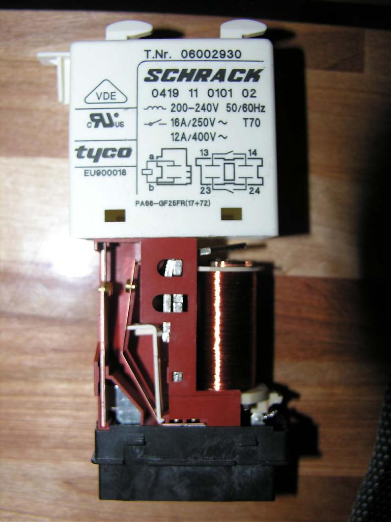

    le capot du relais a l'air de pouvoir se déclipser...
    Si c'est facile, photo de l'intérieur ???

    ATTENTION, il me semble bien que le relais d'origine a une bobine 230V.
    Re : Panne sur lave vaisselle MIELE G 1023 SCI
    ah, en cherchant avec relais chauffage Mièle je suis tombé sur des relais en 12v, il est vrai que ça m'a fait tiquer, il faut que je vérifie !
    tu as raison, le relais d'origine est bien en 230v

    attention, la photo indique bobine 12v DC donc ça ne convient pas
    La photo est à titre indicatif.
    La référence est bien en 240V (...240a5...), et si on le commande, le libellé est bien en 240V.
    en plus, port gratuit possible...
    Mais c'est si celui d'origine est irréparable.
    Il faut aussi regarder si le courant bobine est compatible.

    la bobine du Hongfa HF92F-240A5-2A21S que tu as proposé fait 4500 Ohms, le courant devrait être minime non ?
    je ne parviens pas à trouver la datasheet du relais d'origine
    celui que j'ai proposé fait 4500 Ohms aussi
    Dernière modification par titijoy3 ; 20/09/2025 à 20h18.
    je trouve 52 milli Ampères
    le relais peut s'ouvrir pour voir l'état des contacts et de la bobine.
    image venant de
    https://forums.futura-sciences.com/d...-resolu-4.html
    Nom : relais schrack.jpg
Affichages : 191
Taille : 72,3 Ko
    MAIS ça ne me donne pas son courant de bobine....

    dans cette discussion
    https://www.bricozone.be/t/clignotem...-miele.147253/
    le relais de chauffage est annoncé à environ 4000 ohms.
    Le remplacement serait donc une possibilité.
