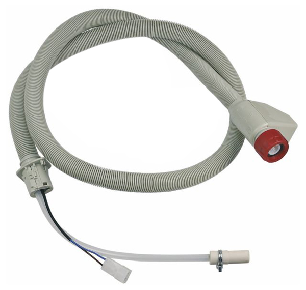

    Bonjour à tous, calcaire a traiter au vinaigre blanc, mais bon si il gêne pas faut le laisser, pour votre problème d'arrivée d'eau, il faut avant toute chose regarder si votre tuyau d'alimentation en eau du lave vaisselle ressemble à cela
    Savoir si vous avez comme sur la photo cet espèce de "bloc" sous la bague rouge de la photo (vous peu importe la couleur de vbotre bague)
    Si votre tuyau est semblable à cela alors il vous faut le remplacer, c'est lui le fautif, bien cordialment

    Merci pour vos lumières je vais essayer de voir tout ça par contre question bateau y a t il moyen de shunter le presostat du tuyau d alimentation d'eau, pour avoir le débit en continu ?
    toflasq
    Re : Problème arrivée d'eau lave vaisselle miele G 1023 sc
    Bonjour a tous si vos shuntez l’electrovanne votre lave vaisselle finira par deborder c’est elle qui ouvre ou ferme l’arrivee d’eau
    A moins q’il y a une autre electrovanne en aval alors celle du tuyau ne sert q’en cas de mise en sécurité
    Dernière modification par toflasq ; 10/07/2024 à 07h31.
    Dans cet appareil le niveau d'eau est déterminé par un débitmètre situé dans le remplisseur,
    si l'appareil laisse passer un peu d'eau dans le remplisseur puis stoppe après quelques secondes le débitmètre est probablement en cause,
    quand l'eau propre passe dans le remplisseur ça fait tourner une turbine comportant un aimant, devant la turbine se trouve une petite platine électronique avec une ampoule en verre contenant un interrupteur à lame souple (ILS), à chaque tour de turbine l'aimant fait coller les contacts de l'ILS, ce qui envoie une impulsion à la carte électronique, laquelle peut ainsi comptabiliser la quantité d'eau prélevée,
    si la carte électronique alimente l'électrovanne (aquastop) et ne reçoit pas d'impulsions en retour elle stoppe le remplissage afin d'éviter un débordement et émet un code erreur
